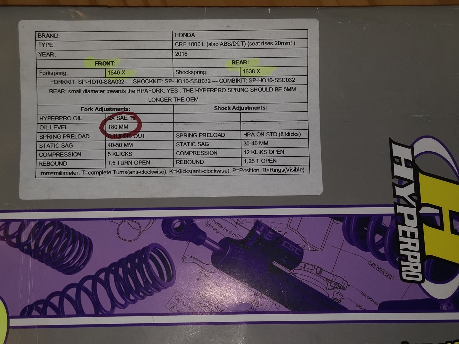

    Guten Abend zusammen
    ich möchte mich hier mal einklinken.
    Mein AT hat ein Fahrwerk von Touratech/Hyperpro drinn.
    Die Federn die hinten und vorne verbaut wurden, heisst es +20mm
    https://shop.touratech.de/prog…-20mm-offroad-travel.html
    Ich verstehe hier die Technik dahinter nicht ganz.
    Ist es tatsächlich möglich, mit längeren oder kürzeren Federn das Motorrad höher oder tiefer zu legen?
    Da die Federn die bei mir verbaut sind, habe ich hier den Nachteil mit kurzen Beinen nicht so gut Bodenkontakt zu haben.
    Wenn dies so wäre, müsste ich wechseln auf -20mm, somit wäre meine AT 40mm tiefer?
    Danke für eure Hilfe.
    Grüsse-Urs

    Was mich aber auch beschäftigt, ist dass das Federbein anscheinend die hier im Forum gleiche Krankheit hat, das sich die Federvorspannung nicht mehr einstellen lässt, da das Handrad wegen Korrosion fest sitzt.
    Da die Feder hinten und die Gabel Federn vorne beide getauscht wurden gegen Hyperpro, die offenbar für ein höheres
    Fahrergewicht respektive wahrscheinlich auch etwas höher sind, ist diese Konstellation für mich ungeeignet.
    Wie schon erwähnt, habe ich beim Triumph Tiger 900 ein Wilbers Federbein eingebaut (vor 2 Jahren) und kann nur noch einmal
    sagen, dass das Wilbers ein absoluter Traum ist zum fahren, wie Tag und Nacht.
    Ich denke, das ich so oder so mir ein Wilbers Komplettpaket auf mein Gewicht zugeschnitten bestellen und einbauen werde.
    Was ich mit der AT bisher Fahrwerkstechnisch erlebe, habe zuvor mit keinem Motorrad gehabt, und das sind nicht wenige.
    Die AT ist ein hervorragendes Motorrad, so möchte ich gerne endlich auch ein gutes Fahrwerk gut eingestellt fahren können.
    Zur Zeit fährt sich die AT wie harter Bock, und ich habe trotz allen Einstellungen Null Erfolg. Fazit, falsches Fahrwerk und noch defekt
    wegen der Vorspannung die sich nicht verstellen lässt. Reparieren werde ich das nicht, hier stecke ich jeden Cent lieber in ein Wilbers.
