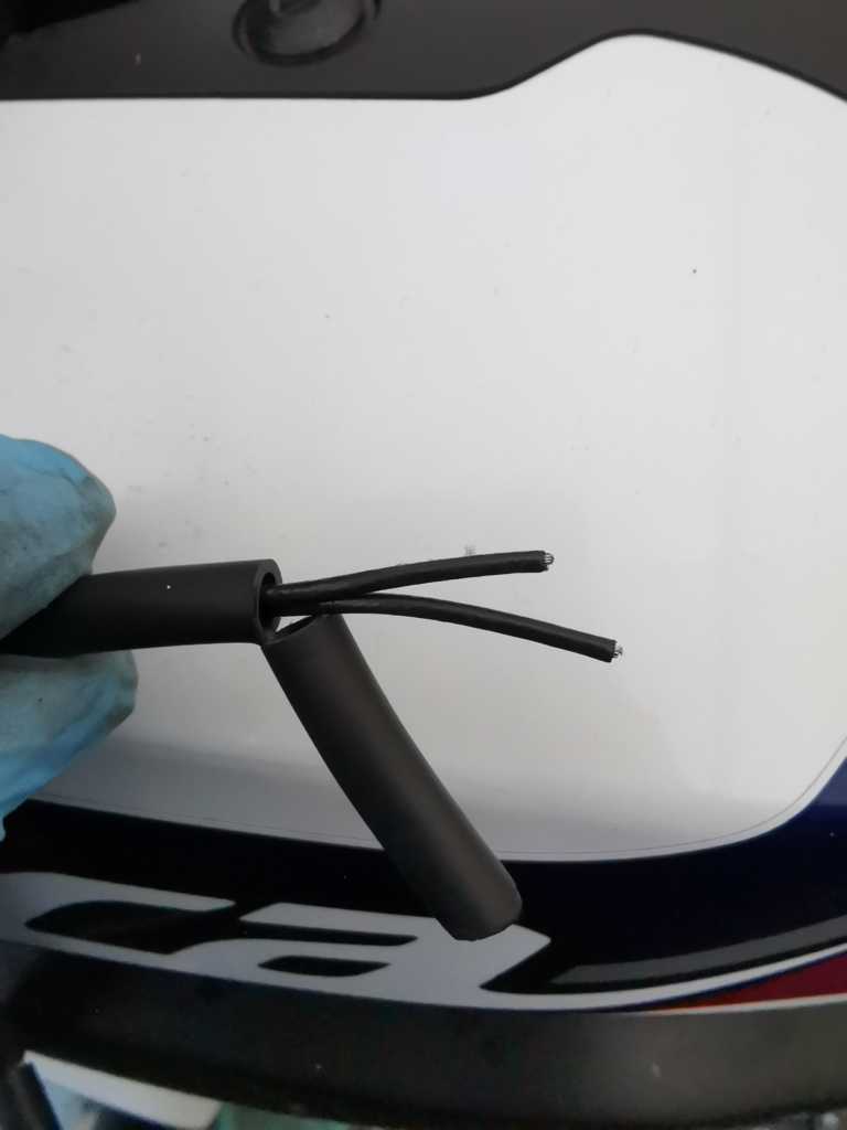

Was mich stutzig macht, das die zwei separaten Leitungen nach oben zum Lenker (höhe Rückspiegel) führen, da aber nichts angeschlossen war.
Meine AT ist 2016 also SD04, mit dem Plan des 2018 Modells wird sich das wohl nicht klären.

Wie im ersten Post geschrieben/gefragt was am linken Lenker 2 Kabel nicht angeschlossen und abisoliert waren, habe ich diese heute verfolgen könnnen. Diese führen zu zwei Steckern die im Bereich wo die Massen Anschlüsse geschraubt sind, links davon weiter im Innern, habe diese im Foto.
Auf einem anderen Foto sieht man drei Anschlüsse die auch frei sind, ob das original ist?
es sind in einem Röhrchen 2 gleiche Schwarze Drähte, im anderen Röhrchen 3 Drähte, und es sind wie ich glaube original Kabel und Stecker.
Kennt sich hier jemand so gut aus? Wo kriege ich den Schaltplan her wo ich auch selber suchen könnte?
Vielen Dank Euch, Grüsse-Urs

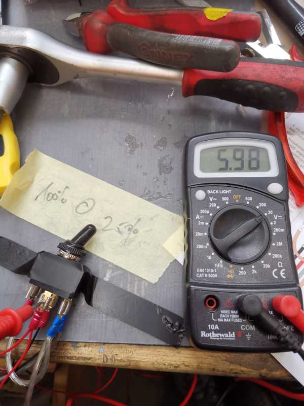

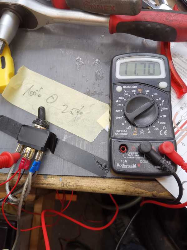

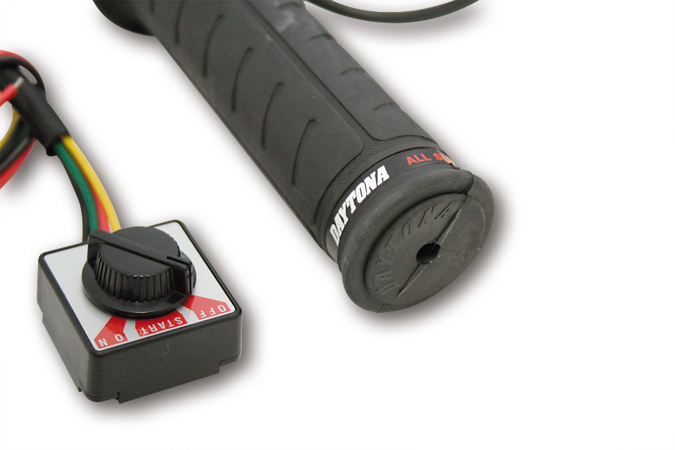

Es geht mir nicht um Dreh oder Kippschalter, sondern dass der Kippschalter mit den Anschlüssen zuviel Platz braucht für die Kabelschuhe. Da ich den Drehschalter von Daytona schon mit Drähten besser einbauen kann, habe ich diesen gekauft, ist übrigens 100% wasserdicht.

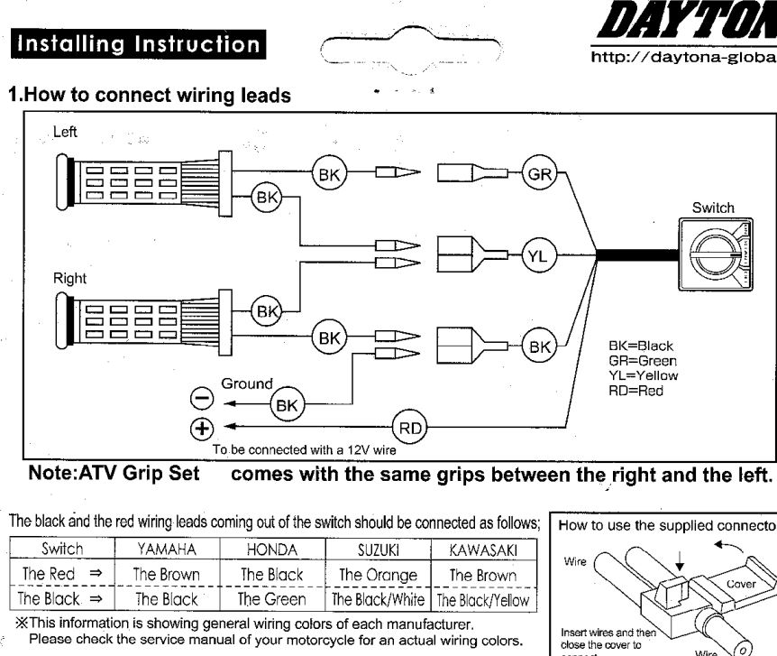

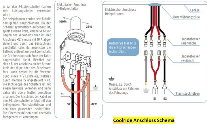

Alles anzeigen.... Die beiden Schalter machen beide das selbe.
- 100% hierbei werden die Verbraucher / Griffe parallel geschaltet.
- 25% hierbei sind sie in Reihe geschaltet.
(Strom läuft zuerst durch den einen dann durch den anderen Griff.)
Ja das stimmt, jedoch ist der Schalter von Coolride "altbacken" und gehört eher in einen alten Ford von 1934.
Die 6 Anschlüsse von denen es nicht alle braucht, verwirren da ein bisschen.
Daher wollte ich sicher sein, dass es mit dem Daytona Schalter nicht zu einem unerwünschten Fiasko kommt.

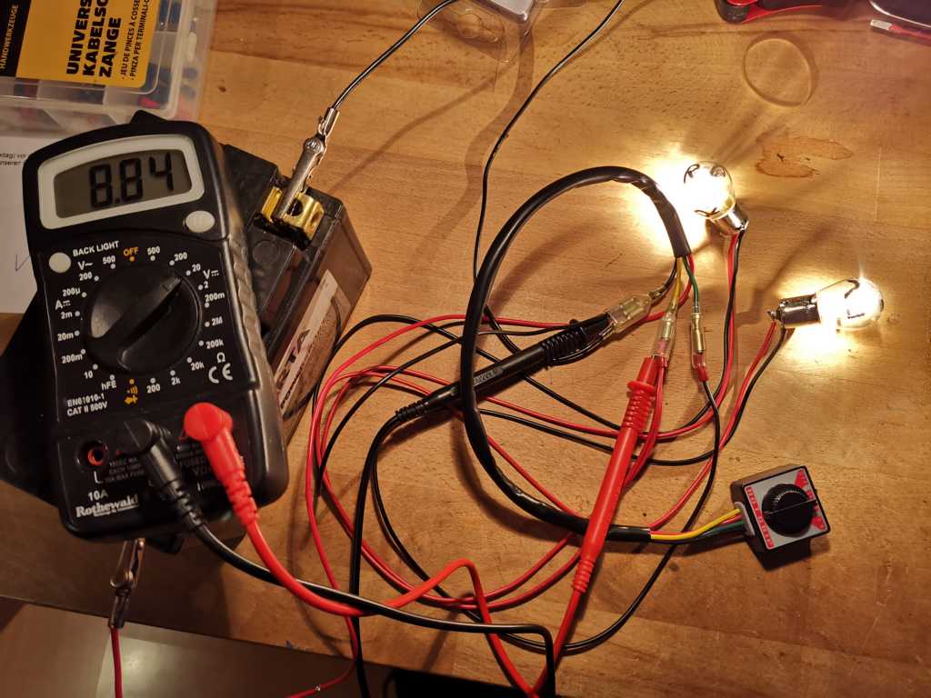

Alles anzeigenUm die Verkabelung des Daytona Schalters zu testen, kannst Du mit dem Multimeter:
- bei Schalterstellung 'On' (lauwarm) zwischen rot und gruen auf Durchgang pruefen
- bei Schalterstellung 'Start' (heiss) zwischen rot und gelb sowie gruen und schwarz auf Durchgang pruefen
Als Vergleich koenntest Du an dem Coolride Kippschalter pruefen, ob:
- in einer Stellung schwarz und rosa Durchgang haben (lauwarm)
- in der anderen Stellung schwarz und grau Durchgang haben, sowie rot und rosa (heiss)
Wenn das passt, wuerde ich Dir recht geben, ich bin aber kein Elektriker.
Wo bekommst Du Plus her?

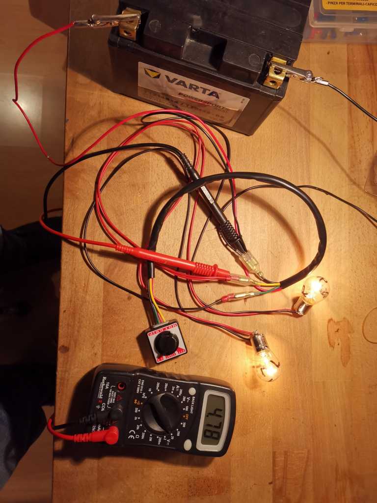

Hi, danke für deinen Vorschlag, habe aber erst gerade gesehen das Du geschrieben hast.
Inzwischen habe ich mit 2 Glühlampen 21W was fast einer Seite der Heizung entspricht eine Verkabelung gemacht und getestet.
Funktioniert genauso wie es sein soll.
Auf den Fotos erreicht die Batterie da nicht geladen nicht 12V, deshalb sind die Werte etwas tiefer.
Ich habe einen 3er Sicherungskasten den ich unter dem Sitz einbaue, wird mit einer Sicherung direkt von der Batterie gespeist.
Geschaltetes Plus nehme ich wenn nötig (Kettenöhler) vom hinteren Zubehörstecker ab.
Werde wenn ich Alles verbaut habe, mal ein paar Fotos einstellen.
Grüsse, Urs
