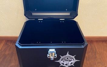

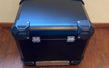

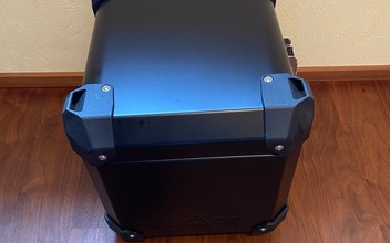

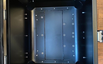

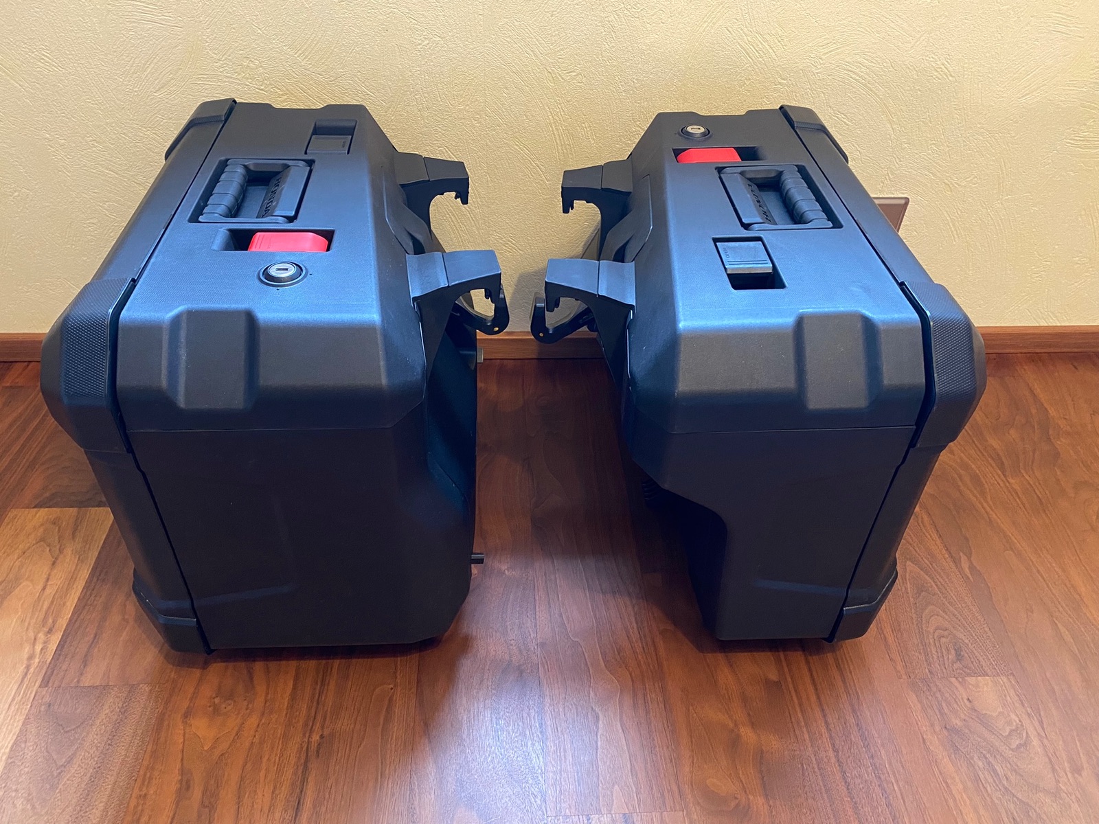

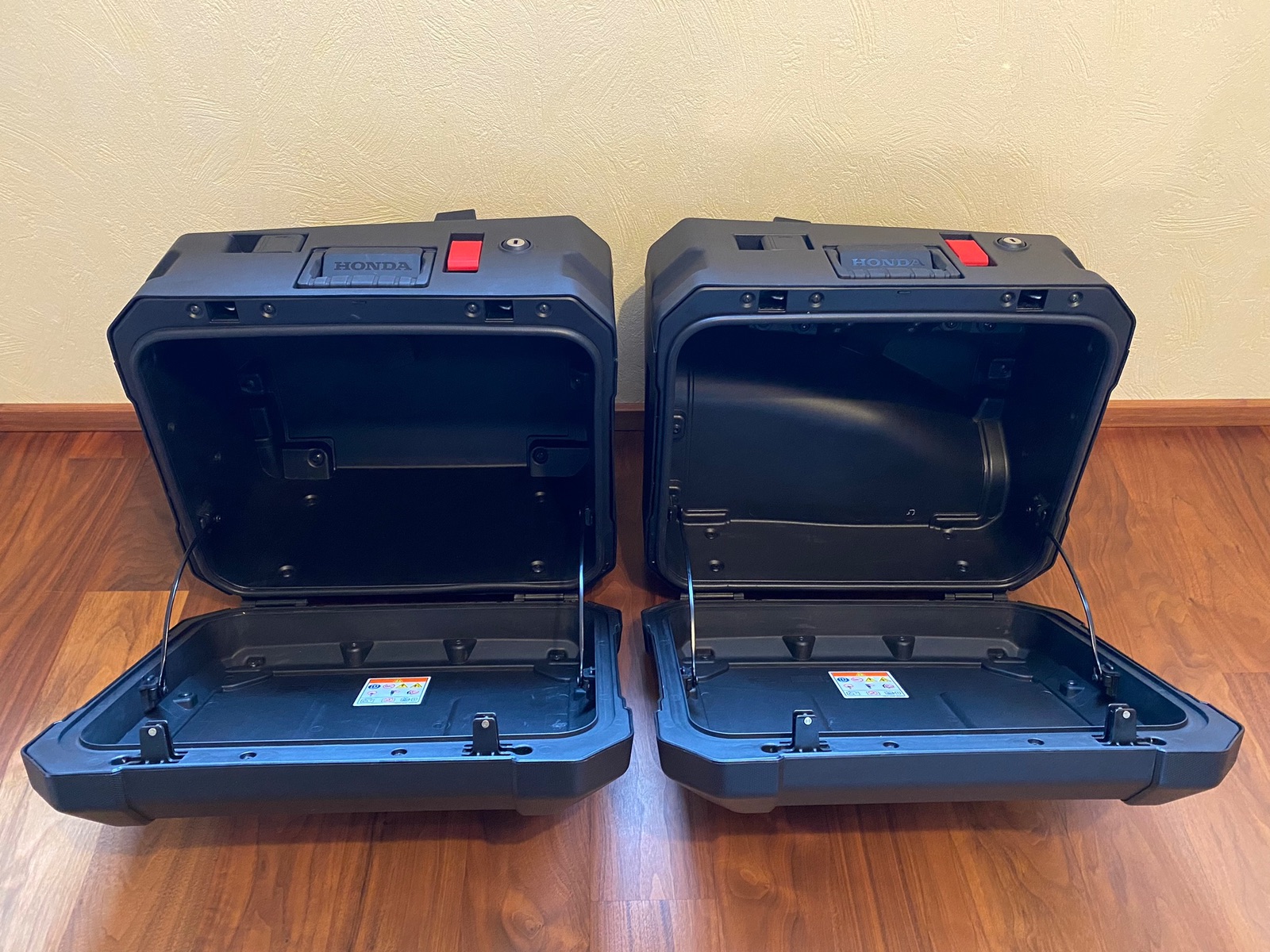

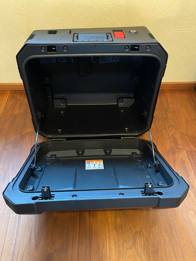

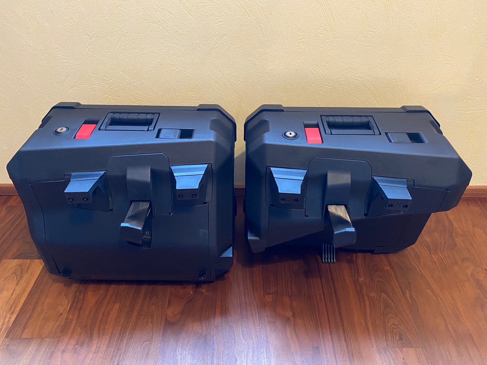

Und da ich nicht nur Nutznießer sein möchte, knüpfe ich genau daran an. Ich hatte mir am Anfang echt etwas schwer getan, die genauen Schrauben zu identifizieren, die gelöst werden müssen, um an das Schloss zu gelangen. Daher habe ich diese im rechten und linken Koffer jeweils markiert. Quasi ergänzend zu Svens Infos.
In Fahrtrichtung rechter Koffer:
14 mal Imbus, 5 mal Kreuz

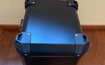

In Fahrtrichtung linker Koffer:
Hier sind es nur 12 mal Imbus, aber auch 5 Kreuz

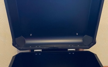

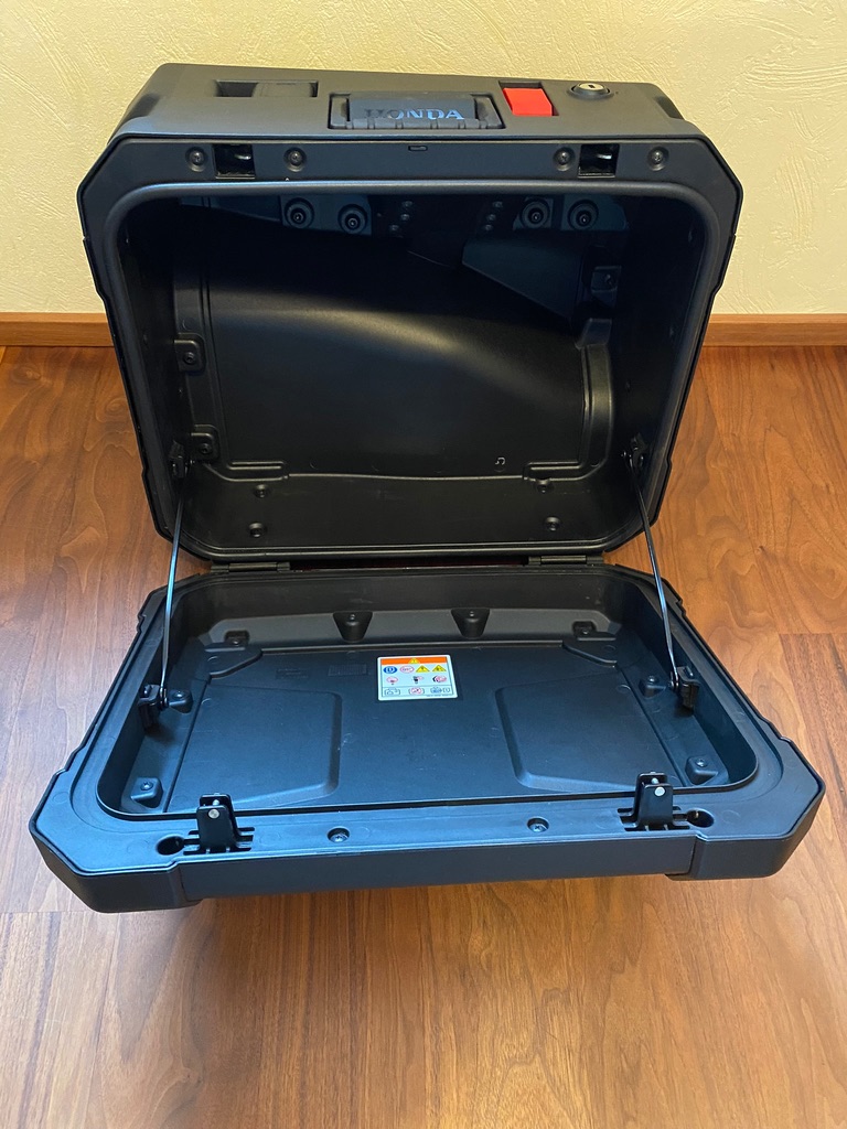

Wenn ihr dann den hinteren oberen Teil des Koffers gelöst habt, könnt ihr unter anderem das Schloss von hinten erkennen:
Hier müssen dann der Reihenfolge nach die folgenden Teile entfernt werden:
Zwischen 2 und 3 muss der Riegel noch nach oben hin herausgezogen werden.
Dann alles wieder in umgekehrter Reihenfolge zusammen bauen. Die Verriegelung des Koffers funktioniert trotzdem weiterhin.
