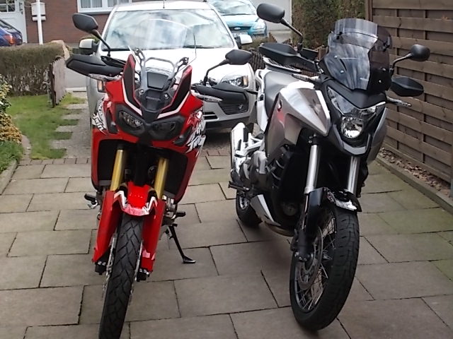

Neben meiner 2017er Africa Twin "Schalter" noch eine Crosstourer Bj. 2012 mit "DCT"
