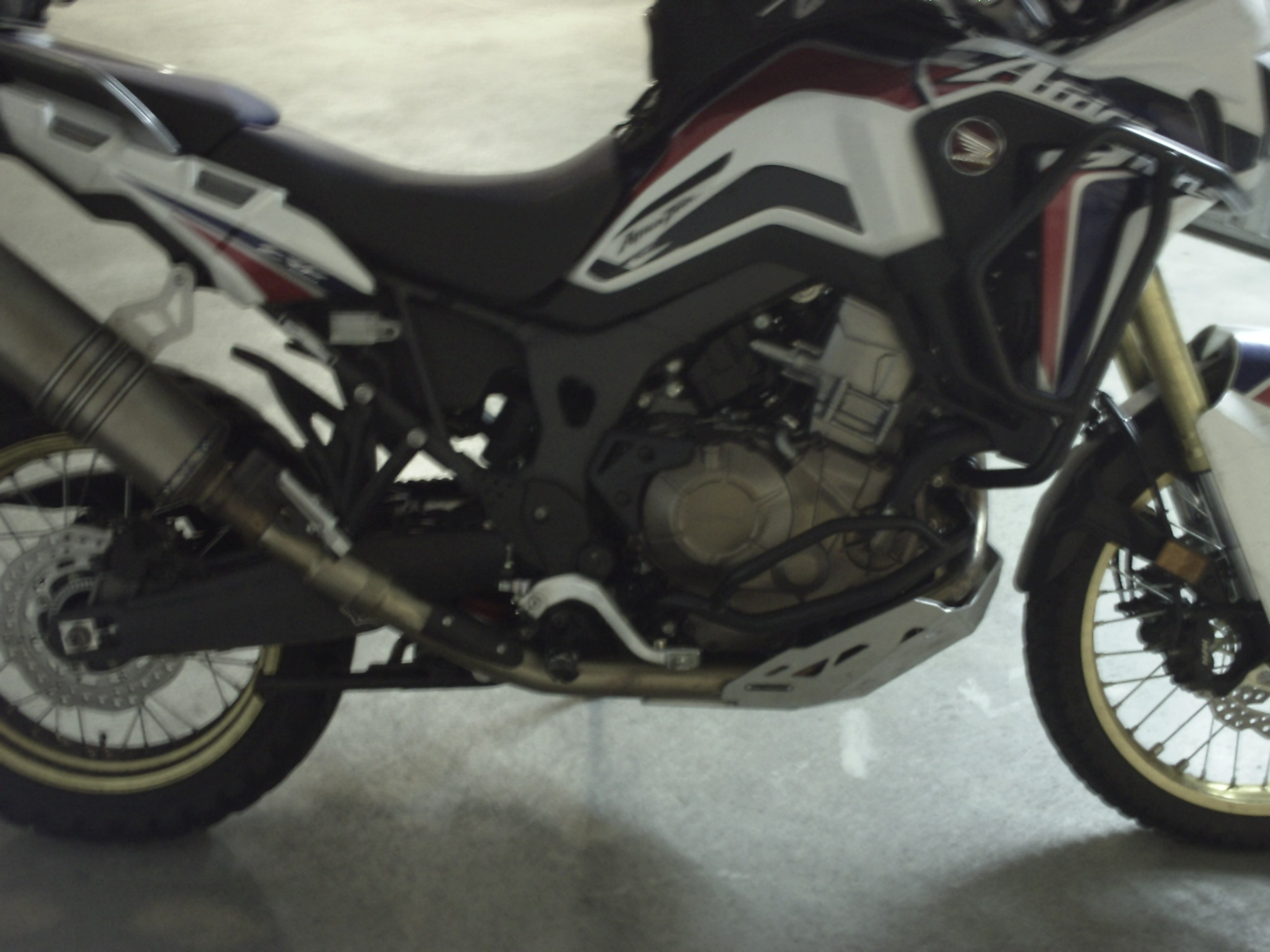

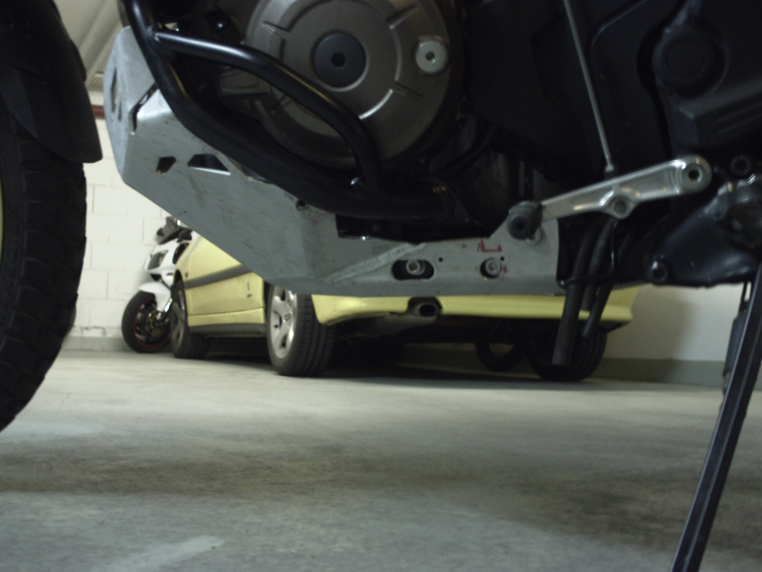

Da Unten sind keine Haltepunkte. Die sind weiter oben. Aber mit nem Remus-Krümmer eird das dann wohl nix. Der geht weiter nach Vorne und ist dicker. Der auf dem Bild ist wohl der Termignoni-Krümmer ohne Kat.
[attachment=1]PICT0006k.jpg[/attachment]
Wie sieht denn die andere Seite aus? Wenn das der vomn TT ist, dann ist er nach Aussen soweit ausgebuchtet, dass es mit den Sturzbügen hinkommt.
Korrektur: Ist nich der TT. Photo von ander Seite zeigt, dass er genauso eng anliegt, auf der linken Seite. Das wird sich am unteren Rahmenzug zB mit TT-Bügeln beissen, da die Schraubenköpfe dort 1,5cm weiter raus stehen. Da musste ich beim SW-Motech auch etwas Platz schaffen
