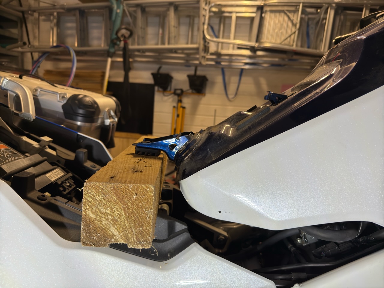

Vielen Dank für die Bilder. Ist doch was anderes als nur ins Werkstattbuch zu schauen. Konnte die Kerzen tauschen ohne die Drosselklappe und Kühlerluftführung abzubauen. Der originale Zündkerzenschlüssel ist Gold wert. Bei mir war dann auch einer der mittleren Stecker korrodiert und das Gewinde im Kabel. Zum Glück hatte ich neue mittlere Stecker und ein Stück Zündkabel. Würde jedem raten sich die Stecker vorm zerlegen zu besorgen, sowie ein bisschen Zündkabel.
