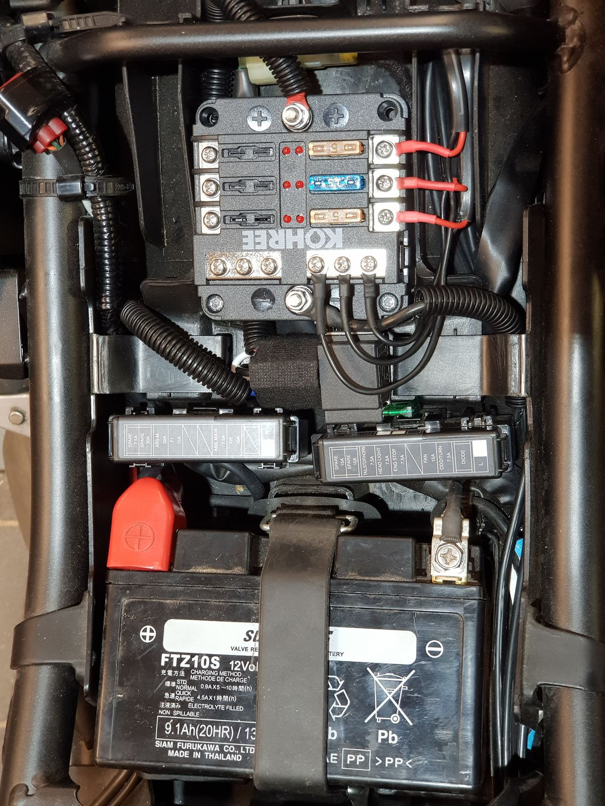

würde ich nicht machen. läuft bei mir alles komplett über ein Relais und Sicherungskasten. Der einzigste Kontakt mit der original Verkabelung ist hinten am Diagnosestecker, an dem ich das Zündplus fürs Relais abgreife. Sonst nix. Da kann auch keiner was bezüglich Garantie bemängeln, da ich den Kabelbaum nicht per Quetschverbinder o.ä. angezapft habe. Ist zwar a weng gefriemel, aber es lohnt sich. Vor allem bin ich mir Sicher, das meine 500X keinen Kabelbrand deswegen bekommt.

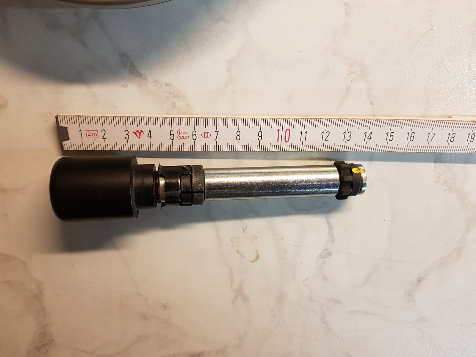

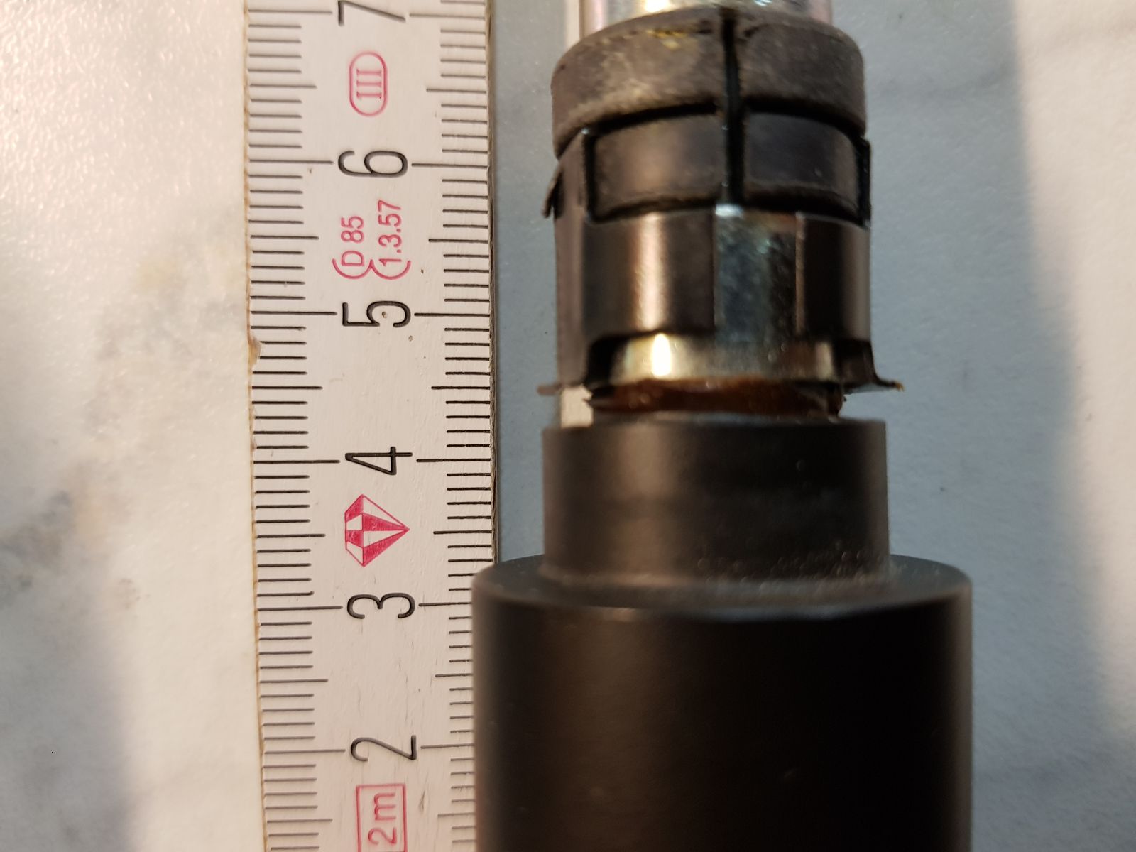

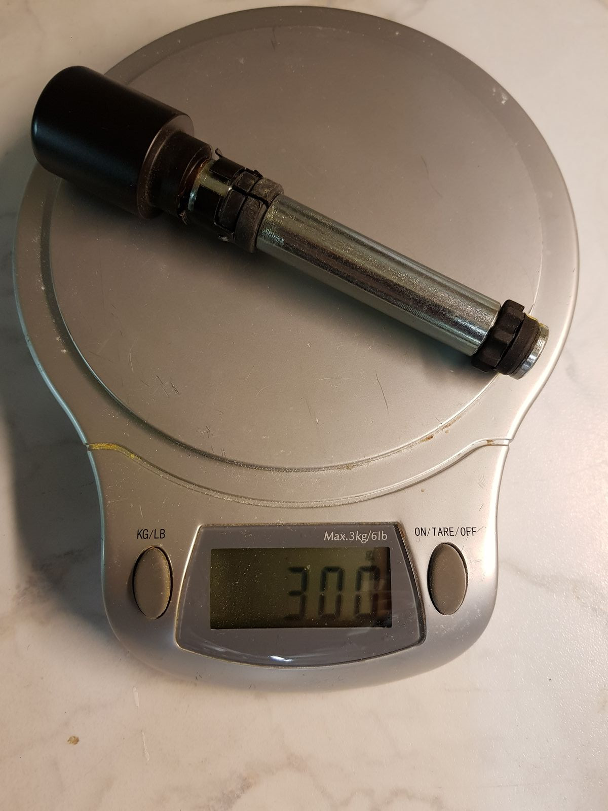

Perfekt, danke dir. Die habe ich auch schon länger ins Auge gefasst, passende Heizgriffe liegen sogar schon parat. Dann noch eine Frage dazu: Wie hast du die Lenkerenden gelöst? In Gegensatz zur AT haben die ja keinen Innensechskant und sind bombenfest...

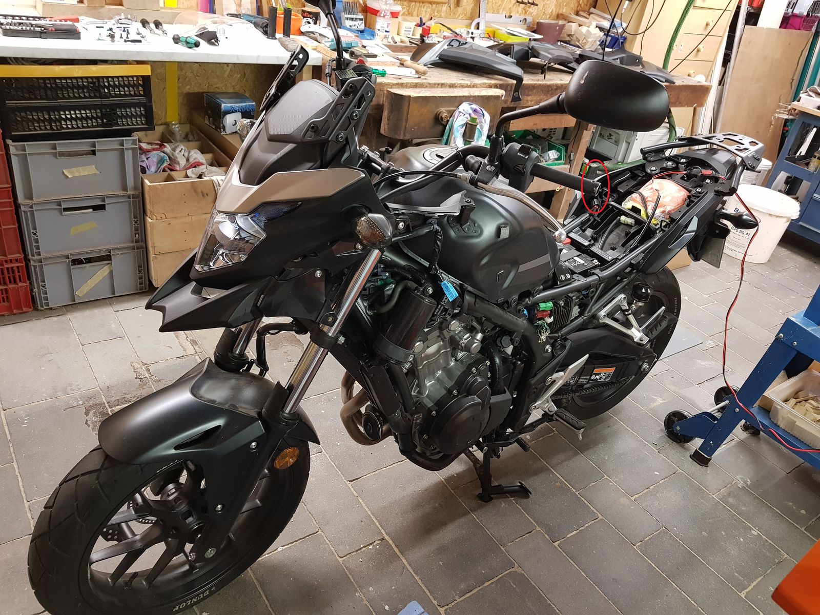

das kann ich dir gar nicht mehr so genau sagen, da brauchst du jede Menge Geduld um die raus zu fummeln. Wenn das äußere Gewicht ab ist, musst du die "Metallklammer", welche noch im Lenkerende drin steckt etwas zusammendrücken und gleichzeitig das Gewicht nach außen ziehen. Glaube da war im Lenker selbst noch ein Loch, wo du von oben den Clip reindrücken kannst. Nur auf der rechten Seite wirds sehr fummelig, wegen der Gashülse. Ich hab das damals alles zusammen umgbaut und das halbe Moped zerlegt um auch vernünftig Kabel, Relais und Sicherungskasten verlegen zu können. Hatte da dann gleich die Handguards, Griffheizung, Nebellampen, USB-Steckdose, Ganganzeige, Relaisschaltung und Sicherungskasten eingebaut. Hat ein paar Tage gedauert, da ich aber damals wegen abgerissener Bänder sowieso nicht fahren konnte, hat sich das angeboten.

Ich hänge einfach mal paar Bilder von damals an. Aktuell weiß ich nicht wo die Lenkerenden liegen, sonst hätte ich die nochmal begutachtet.

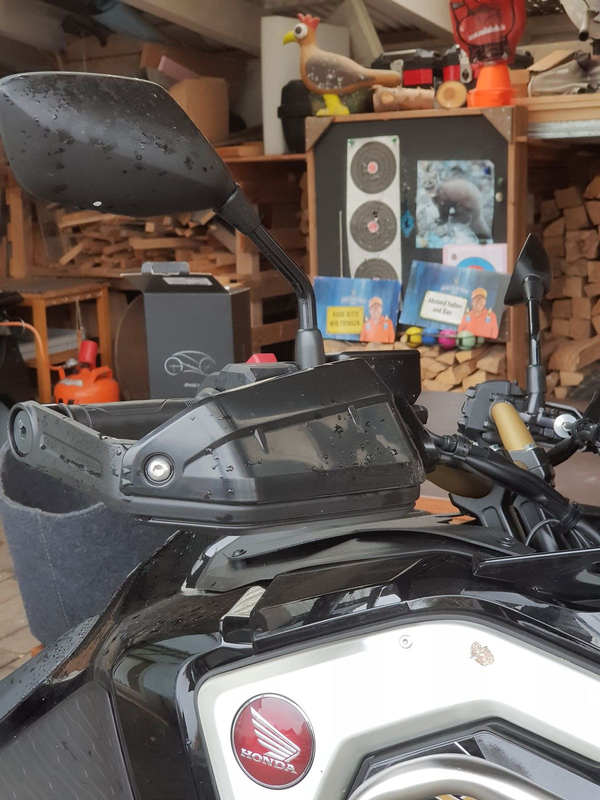

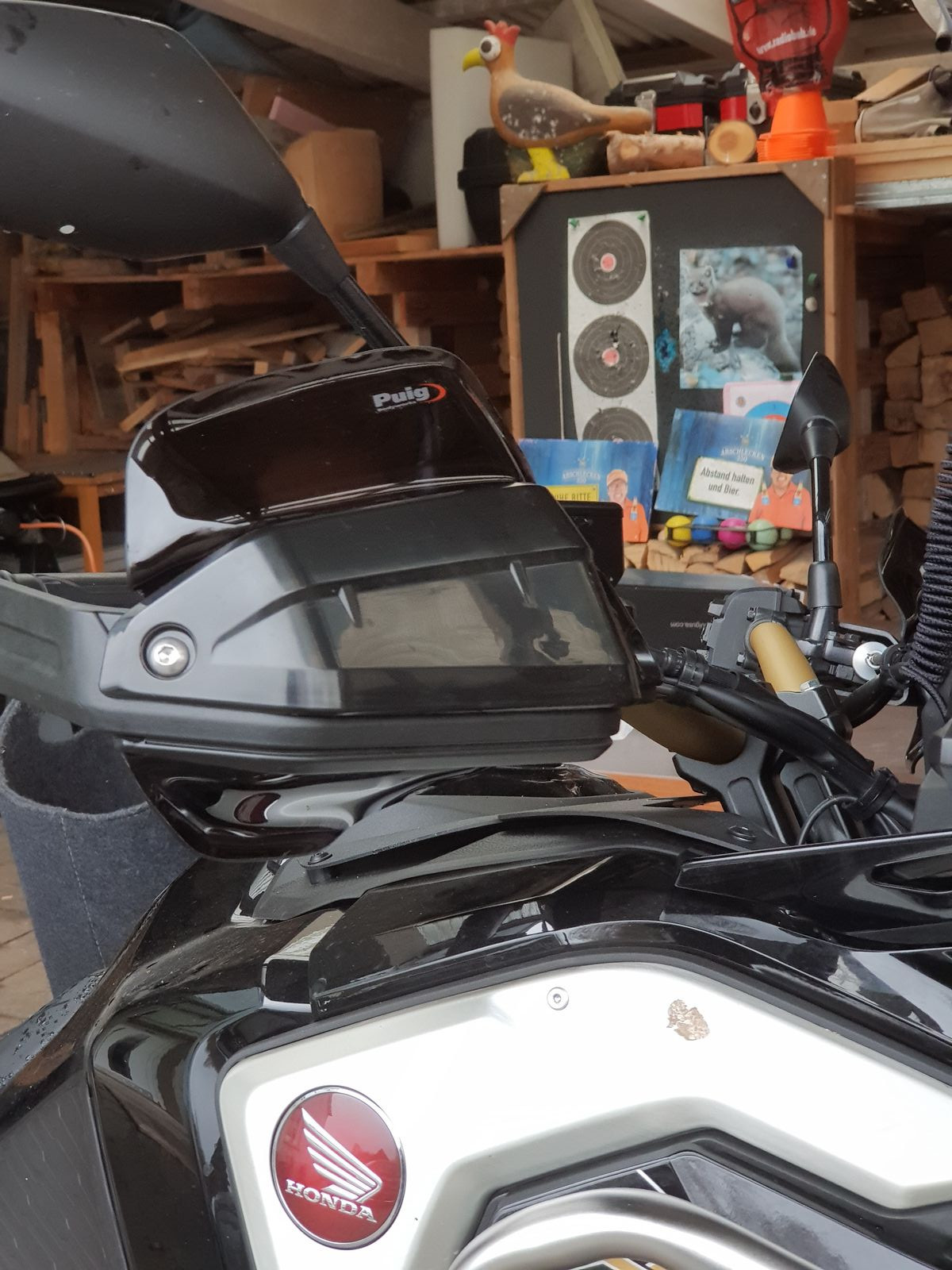

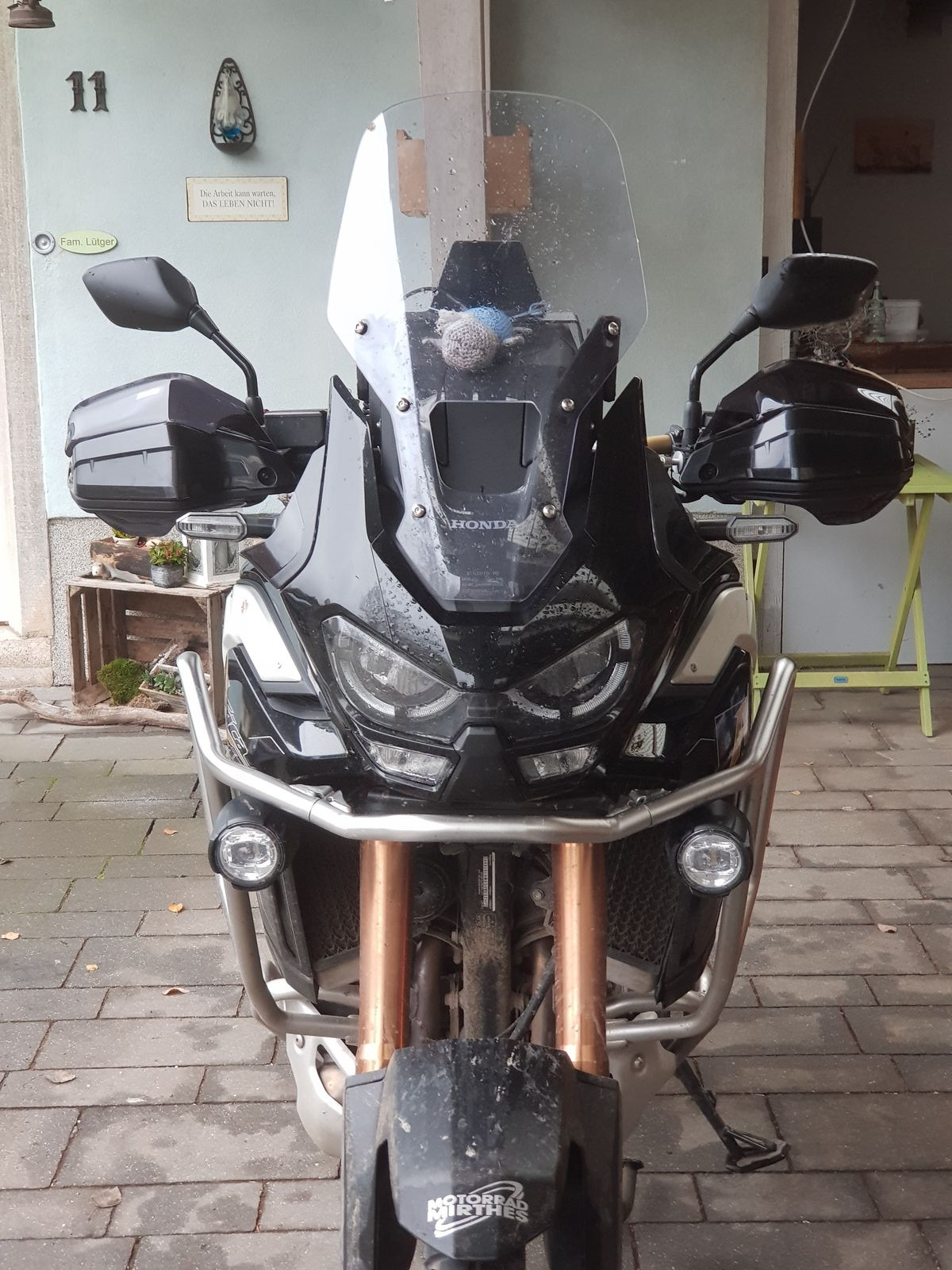

Welche Abweiser sind da an der CB und habt ihr die selber montiert? Bin da noch auf der Suche!
Moin,
das sind Handguards von SW-Motech mit der Kobra Schale incl. Erweiterung. Das silbern glänzende ist reflektierende Folie vom 3M. Son Zeugs, was auch an den LKW's dran ist.
Montiert hatte ich die selber im Zuge des Anbaus der Oxford Griffheizung.
