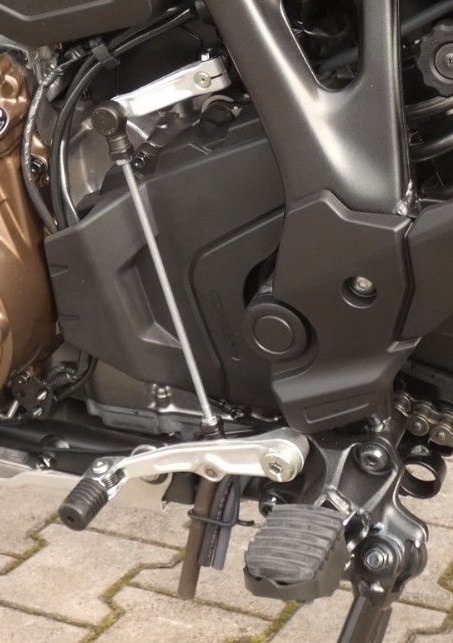

    Ich denke die lange Stange hat sowohl ein Rechts- als auch ein Linksgewinde.
    Wenn das so ist kann man stufenlos verstellen.
    Oben ist der Hebel verzahnt, aber vermutlich sehr grob. Da kann man maximal einen Zahn verlängern oder verkürzen.
    Die lange Stange kann man noch recht viel verkürzen - womit aber der Schalthebel höher kommt.
    Auch wenn man die Stange verbiegt kommt der Schalthebel höher.
    Eine solche Gewindestange kann man in längerer Version auch selbst anfertigen.

    Meine originale Krallenfußraste von Honda (ohne Gummi) ist niedriger als die original verbaute Fußraste (mit Gummi).
    Deshalb habe ich sie ja gekauft. Typ SD08
    Wäre nun eine andere Fußraste höher (statt flacher) sollte es leichter sein auf den Schalthebel zu "treten".
    Dementsprechend musste ich den Fußschalthebel wegen der niedrigeren Raste absenken.
