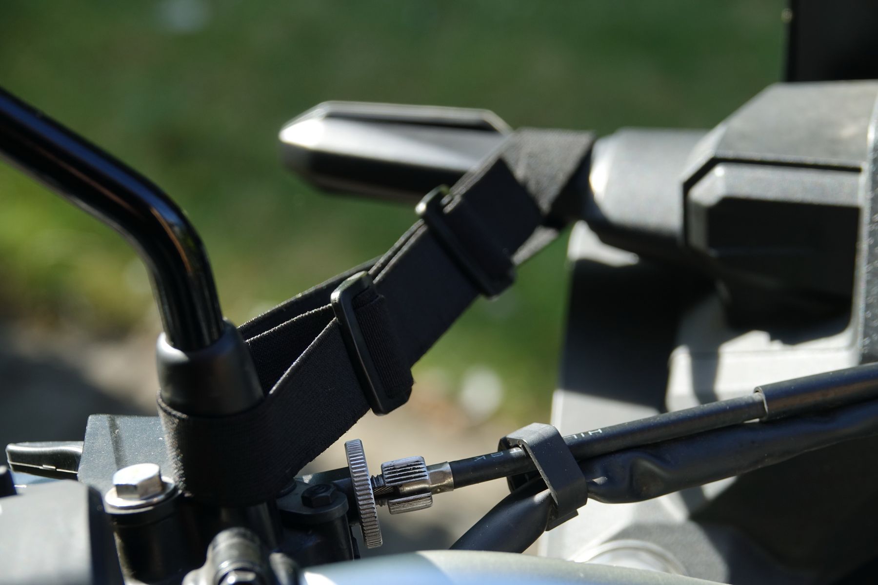

    Um zu testen wie es sich mit gutem Geradeauslauf fährt habe ich (auf einer abgesperrten Versuchsstrecke) die erforderliche Korrekturkraft permanent per Gummi in den Lenker eingeleitet. Es funktioniert prima. In Kurven (auf einer abgesperrten Versuchsstrecke) bemerkt man nichts davon. Beim Rangieren (auf einer abgesperrten Versuchsstrecke) merkt man nichts davon. Geradeaus aber (auf einer abgesperrten Versuchsstrecke) ist es ein spürbarer Vorteil. Das Aufsetzen oder Abnehmen der Brille beim "Adventurehelm" (auf einer abgesperrten Versuchsstrecke) ist z.B. wesentlich komfortabler.
    Mit beiden Händen am Lenker ist - wie ich erwartet habe - von der Korrektur dann wenig zu spüren.

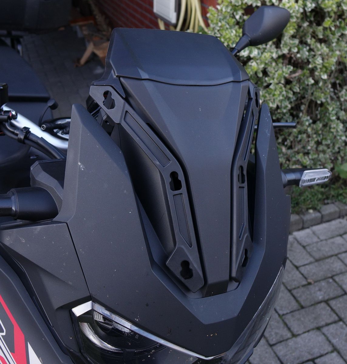

    Die zwei Hondascheiben werden an zwei so beweglichen Haltern (Foto) in gummigepufferte Muttern (fehlen auf dem Foto) geschraubt. Die kleine Scheibe mit vier kleinen Muttern, die große mit sechs etwas größeren Muttern.
    Die Puig-Scheibenhalterung benutzt die vier Löcher so wie die kleine Hondascheibe - und dazu zwei Schrauben die von hinten in Fahrtrichtung hineingedreht werden. Die Schrauben gibt es ab Werk schon, aber es waren dann längere zu benutzen.
