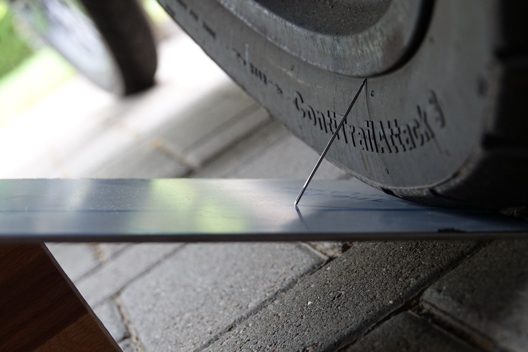

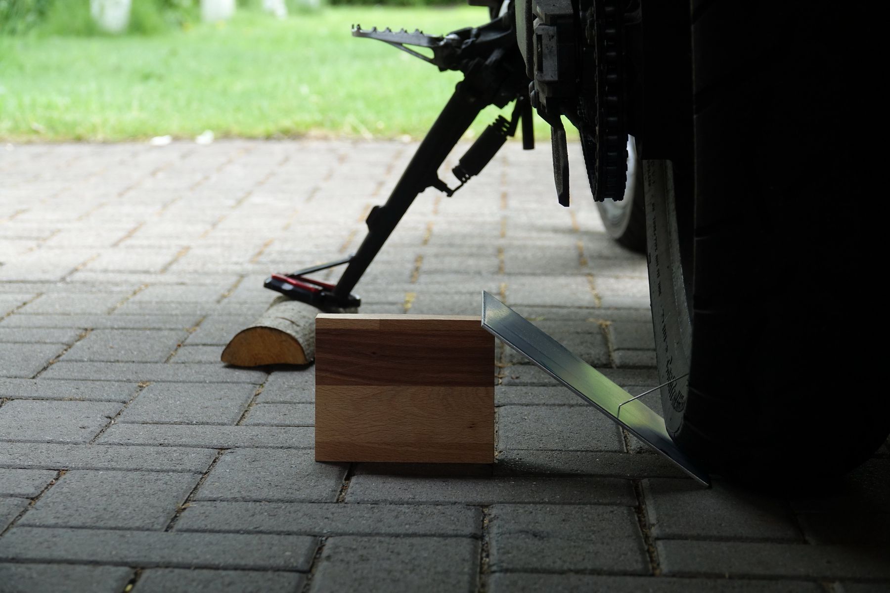

    In der Versuchsanordnung ist die Metallplatte so um 30° geneigt. Das Motorrad steht senkrecht, fährt aber nicht..

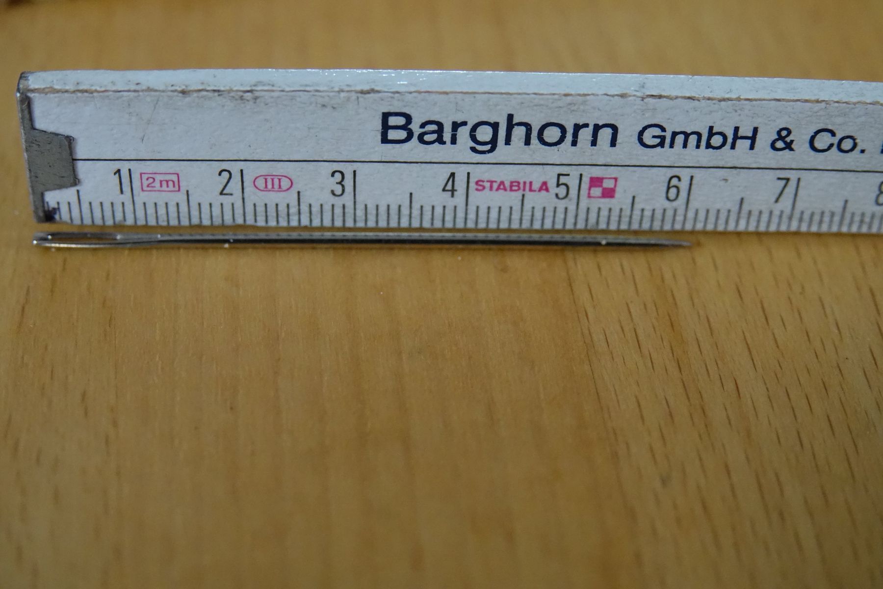

    Auf der Straße fährt man hin und wieder mit 30° Schräglage. Dabei sollten sich ähnliche Abstände zwischen Reifen und Straße einstellen wie auf dem Foto. Die 60mm Nadel könnte sich in einer Kurve auch da oben in den Reifen stechen. So die Hypothese.
    Die Versuchsanordnung ist einmalig. Sie kann nur auf dem Foto gesehen werden, aber nicht beim herumfahren.
    In einer kurve kann einen 60mm-Nadel von unten wie abgebildet in den Reifen stechen. 50mm müsste je nach Schräglage und Reifenverformung auch gehen. Das geht ggf. sogar dann wenn die stumpfe Seite oben ist und die Spitze unten.
    Wenn man das hier vermutet: wie entstand dann die Spur (Micro-Delle) in der Felge?
