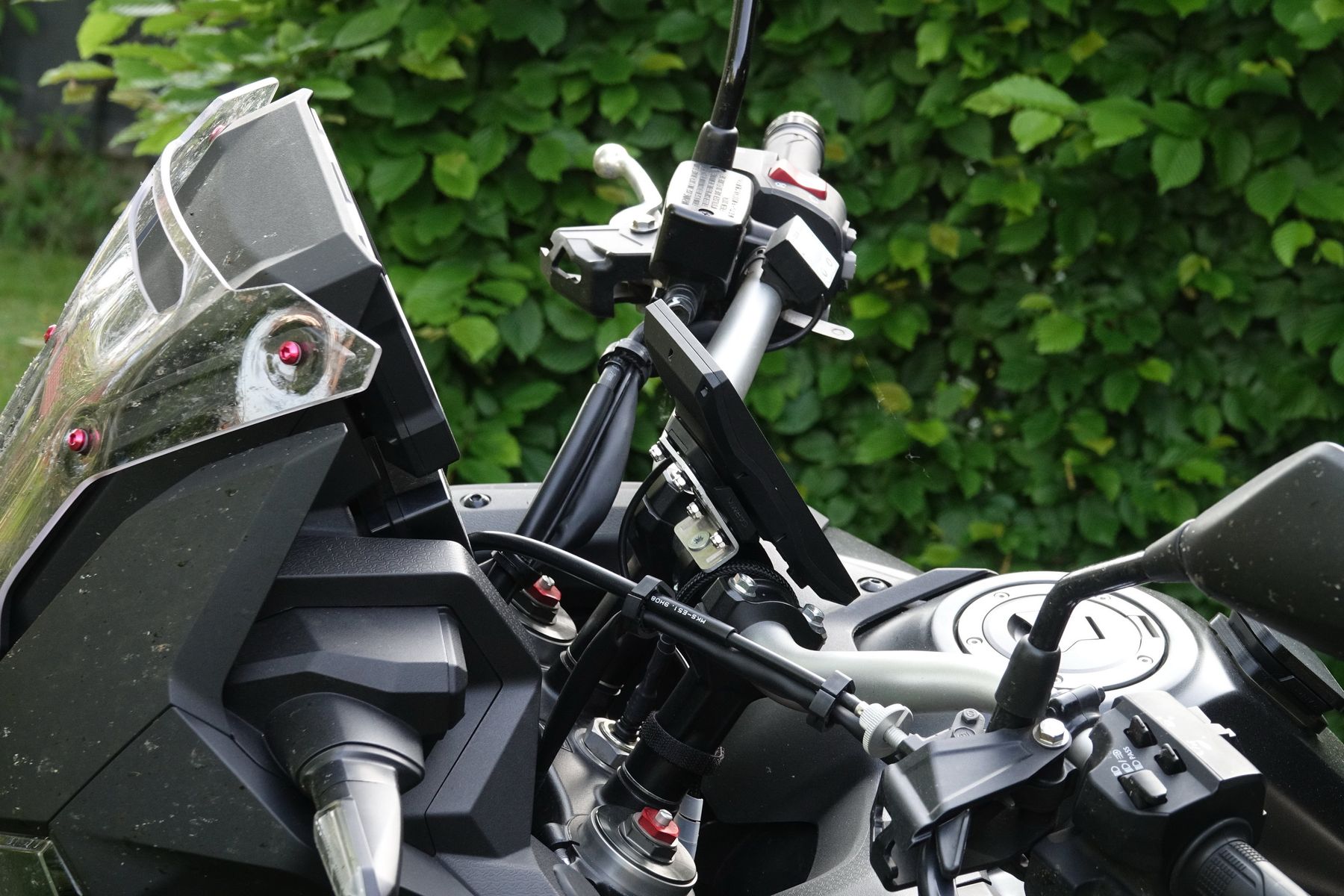

    Hallo Gemeinde,
    ich stelle hier zwei Halterlösungen für das Zumo-XT vor.
    Das Navi sitz so mittig knapp unter dem Tacho.
    Bild 1 von 9
    Es ist jetzt der dritte tief sitzend Halter an der dritten Maschine.
    Die Lösung ist wohl gut genug für viele Jahre Betrieb.
    Am Rad läuft es dann auf Akku, was für mich ausreicht da ich selten hinschaue.
    (Im Auto ist nun auch ein 12V-Halter ähnlicher Bauart)
    Die unterste Schelle ist aus dem Zubehörhandel. Der Aluwinkel ist ein bearbeiteter allgemeiner Aluwinkel. (Davon habe ich noch welche)
    Die Vibrationsdämpfungsgummis sind von EBAY. Die zwei Fahrradschellen sind auch von Ebay.
