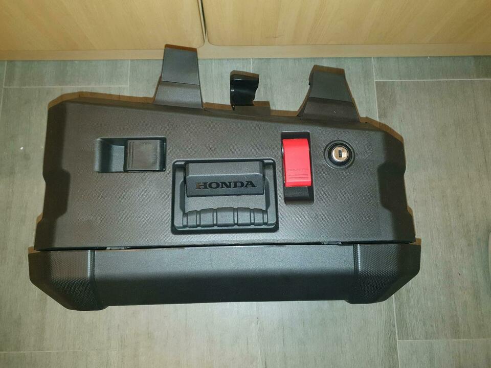

    Also ich habe eine SD08.
    Auf dem Bild ist ein Koffer passend zur SD09. An dem Koffer sind zwei "Haken" die in den Kofferträger eingehängt werden. Diesen Kofferträger könntest du von deiner SD09 abmontieren. Dann wäre sie leichter, jedoch ohne Kofferträger.
    So wurde es bei der SD08 gemacht. Die ist hinten leichter weil etwas fehlt.
    Unten hängt der abgebildete Koffer in Streben am Soziusfußrastenträger. Das ist ein Bauteil was bei der SD08 und SD09 gleich ist.
    Mehrere Mitglieder werden das so benutzen (und könnten das bestätigen). Ich selbst hab das System nicht. Ich hab meinen Träger selbst gebaut.
    Die "Aufnahme für einen Träger" ist eine Aufnahme für einen Koffer.
    Die SD09 wird doch fertig mit Kofferträger verkauft. Die SD08 ohne. Einen linken Hondakoffer (für die AT) solltest du links einhängen können. Bei der SD08 muss man entweder den originalen Kofferträger kaufen (den du schon hast), der ist teuer und aufwändig, oder etwas aus dem Zubehörhandel kaufen, oder etwas selbst bauen.
    Für die SD09 gibt es vermutlich im Zubehörhandel Kofferträger die am Kofferträger befestigt werden. Das sollten hier einige besitzen.
    Leihe dir mal einen linken Original-Koffer für eine Probefahrt. Beim Fahren solltest du vom Koffer nichts merken. Ich fahre immer mit linkem Koffer. Einen rechten habe ich nicht.

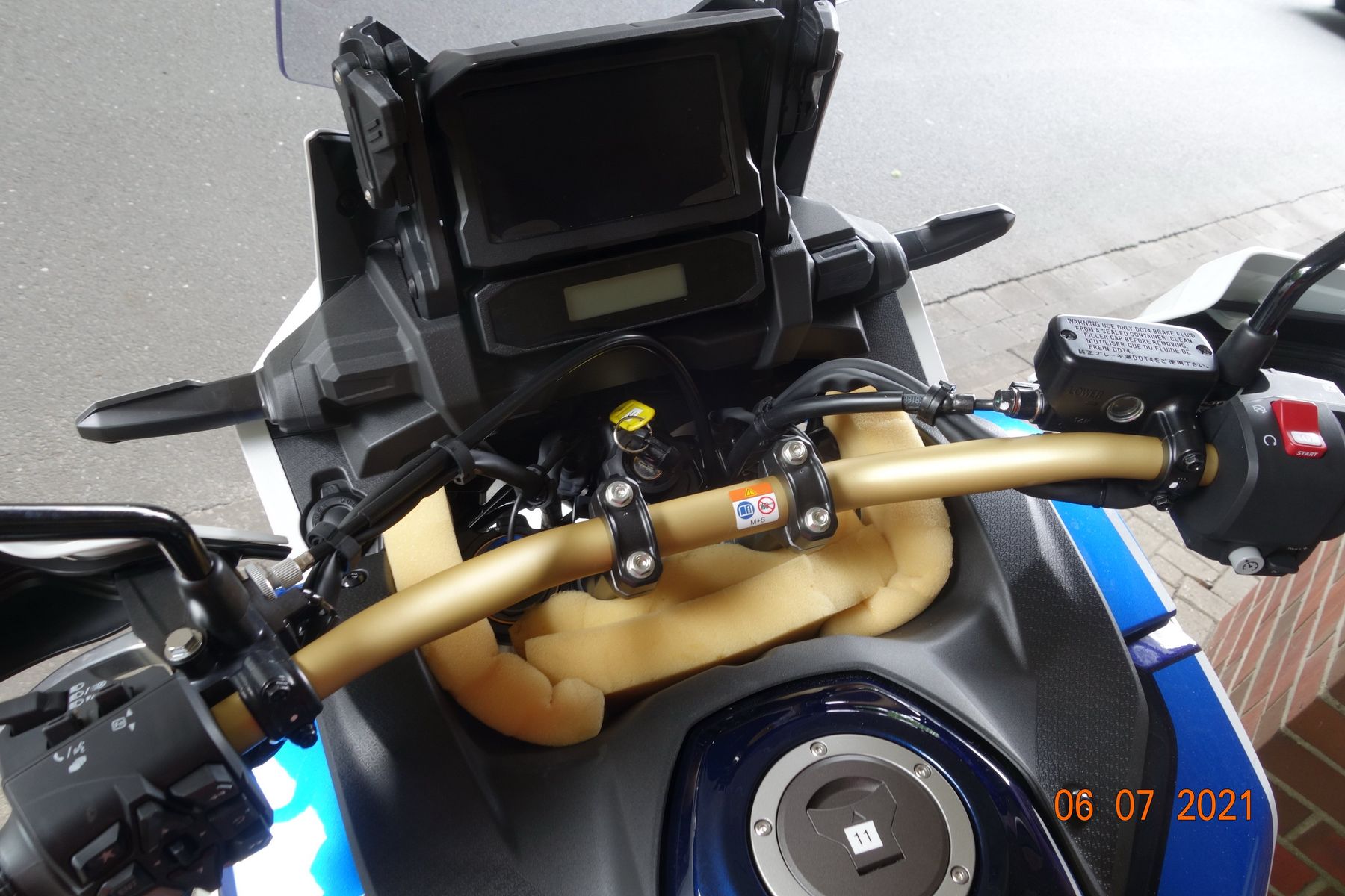

    Hier (auf Anfrage) einige technische Daten:
    Lenkerdurchmesser in der Mitte: 1+1/8 Zoll = 28.575mm
    Benutzt: Berni's NH2-9 (zB von Polo Version 28,5), davon 50% am Motorrad und 50% am Fahrrad (erkennbar auf Foto 8).
    Grund für den Eigenbauwinkel:
    Optimierung des Abstandes zum Fahrer - also einige Zentimeter größer
    Optimierung des Abstandes zum Tacho - einige Zentimeter höher, aber so, daß man den Tacho noch sieht
    Ich werde die dicke Zentralschraube durch eine 1-2cm längere Version mit eine 1-2cm Abstandshülse ersetzt. Dann kommt das Navi noch 1-2cm "höher" (höher=nach oben/vorne)
    Den Einschalter des Navis kann man so kaum bedienen, was ich aber auch nie mache, denn ich habe einen externen Schalter vor dem Ladekabel. Die vier Schrauben hängen in Gummi - zur Vibrationsdämpfung! Die selbstsichernden Muttern sind nicht festgedreht (erkennbar auf Foto 3). Das Aufsetzen vom Navi erfordert zwingend, daß man hinten gegenhält und auch fest drückt - was ja möglich ist weil man dahinter greifen kann. Greift man nicht dahinter bekommt man es nicht fest. Den Garminhalter finde ich gut. Er klickt hörbar bei Einrasten.
    Den Moto-Detail-GPS-Halter (vom Detlef) habe ich nicht genommen, weil ich gerne mal etwas selbst mache.
