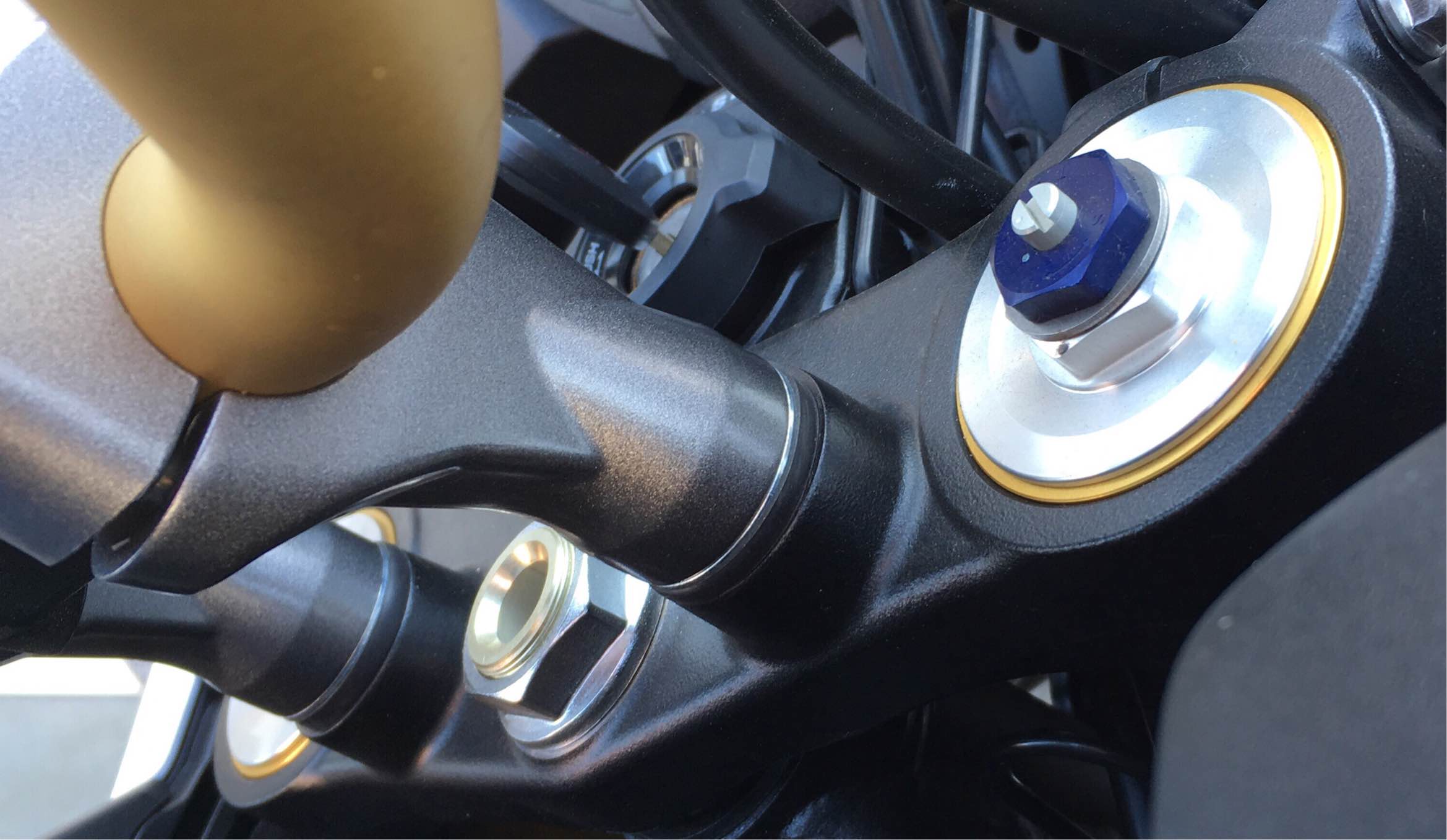

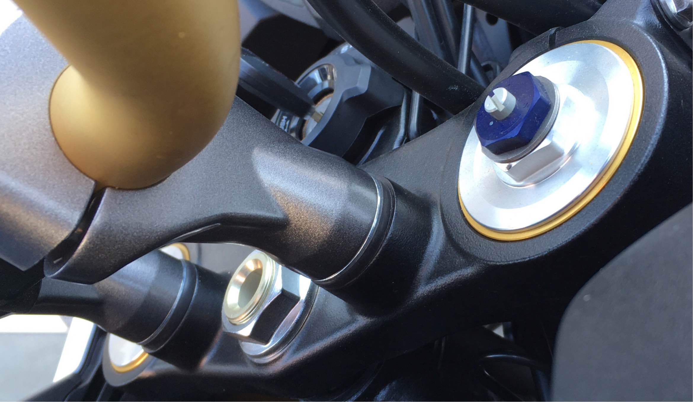

    Ich habe es ja ohne Spannung und nur durch Lösen der unteren beiden Muttern wieder gerade bekommen und auch ohne Druck und ohne Spannung wieder fest bekommen.
    Im Winter werde ich mal den Lenker abbauen und mir die Unterteile der Lenkerhalterungen ansehen.
    Ein Unterteil (Nr. 53132-MJP-G80) kostet 98€, aber es kann vom Ablegen und wieder langsam Aufheben nicht verbiegen.
    Auf dem Ersatzteilefoto sieht man, dass oben ein Gummiring zwischen der oberen Gabelbrücke und einer Unterlegscheibe liegt. Da kann das auf dem Gummiring wohl schon mal verschieben.
    Ich hatte zwar die Plastikkappen entfernt, aber die 4 Schrauben habe ich nicht gelöst, denn die Lenkerstange, also das Rohr war nicht in der Halterung verdreht.
    Die Lagerböcke sind unten in Gummi gelagert und dort habe ich links und rechts die Muttern von unten lösen müssen.

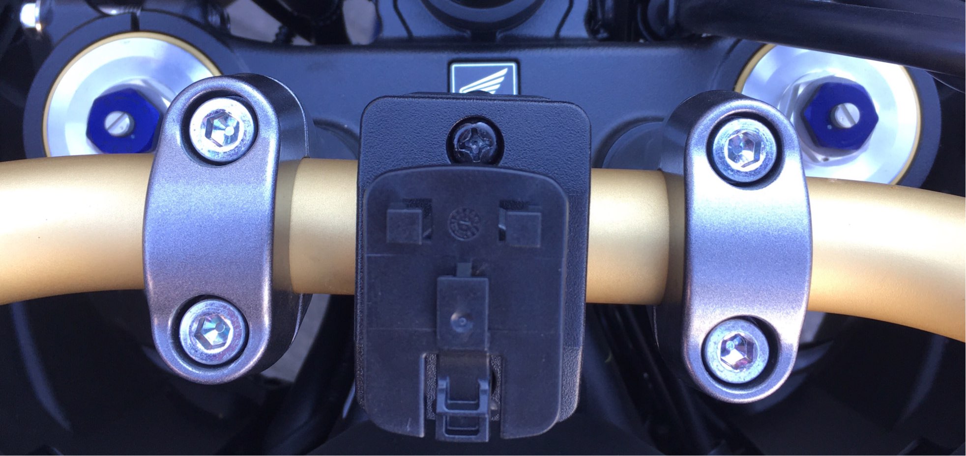

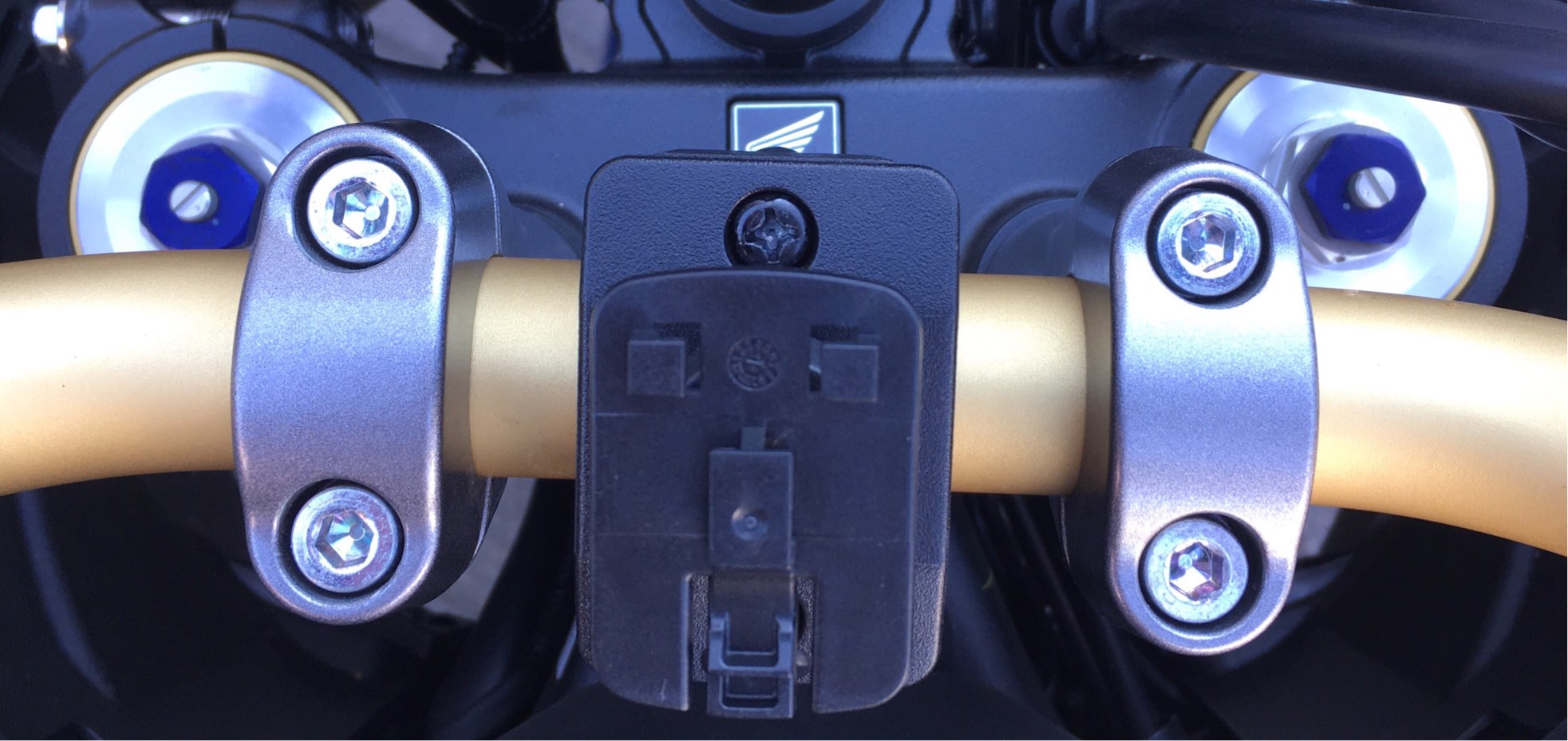

    Gestern ist es passiert, die AT und ich sanken zu Boden. :oops:
    Die AT stand auf dem Hauptständer auf Verbundpflaster, rechts war Rasen.
    Beim Runterbocken rutschte ich mit dem rechten Fuß von der Steinkante ab und alles ging langsam zu Boden. Dann nochmals im Rasen weggerutscht und dann musste ich sie sanft auf dem rechten Griffschutz ablegen.
    Nachdem ich mich als HB-Männchen wieder beruhigt hatte, hob ich den Lenker und meine Frau das Heck der AT langsam in die Senkrechte. Alles OK, keine Kratzer, keine Macken.
    Aber, als ich dann losfuhr, sah ich, dass der Lenker "verbogen" war.
    [attachment=0]IMG_0880.JPG[/attachment]
    Obwohl es keinen Schlag beim Sturz gegeben hat, wurde der Lenker rechts nach hinten "verbogen".
    Mit 17er-Nuss und langer Verlängerung und Gelenk konnte ich beide Muttern von den Lagerböcken von unten lösen. Die saßen sehr fest. Der Lenker konnte mit sehr wenig Spiel in den Gummilagern ausgerichtet werden und die beiden Muttern wieder festgezogen werden.
    Ist es normal, dass der Lenker sich bei so wenig Druck schon verzieht?
