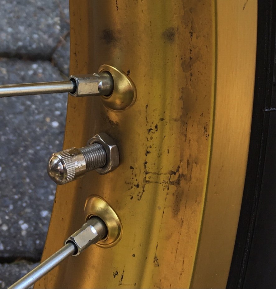

Bei der Montageanweisung will Heidenau es wohl jetzt allen Recht machen:
"Drehen Sie nach der Montage die 6-Kant-Mutter in Richtung Felge fest, allerdings sollte der Ventilkörper noch ein leichtes Spiel besitzten. Bei extremen Anwendungen (z.B Motocross) ist die Mutter mit der Ventilkappe zu kontern, da die Gefahr besteht, dass im Falle eines Weiterdrehens des Reifens das Ventil abreißt."
Damit ist die Diskussion wieder eröffnet:
Soll die Mutter nun an die Felge oder an die Kappe?
So wurde die neue AT vom FHH an mich ausgeliefert.
[attachment=0]IMG_9945.JPG[/attachment]
