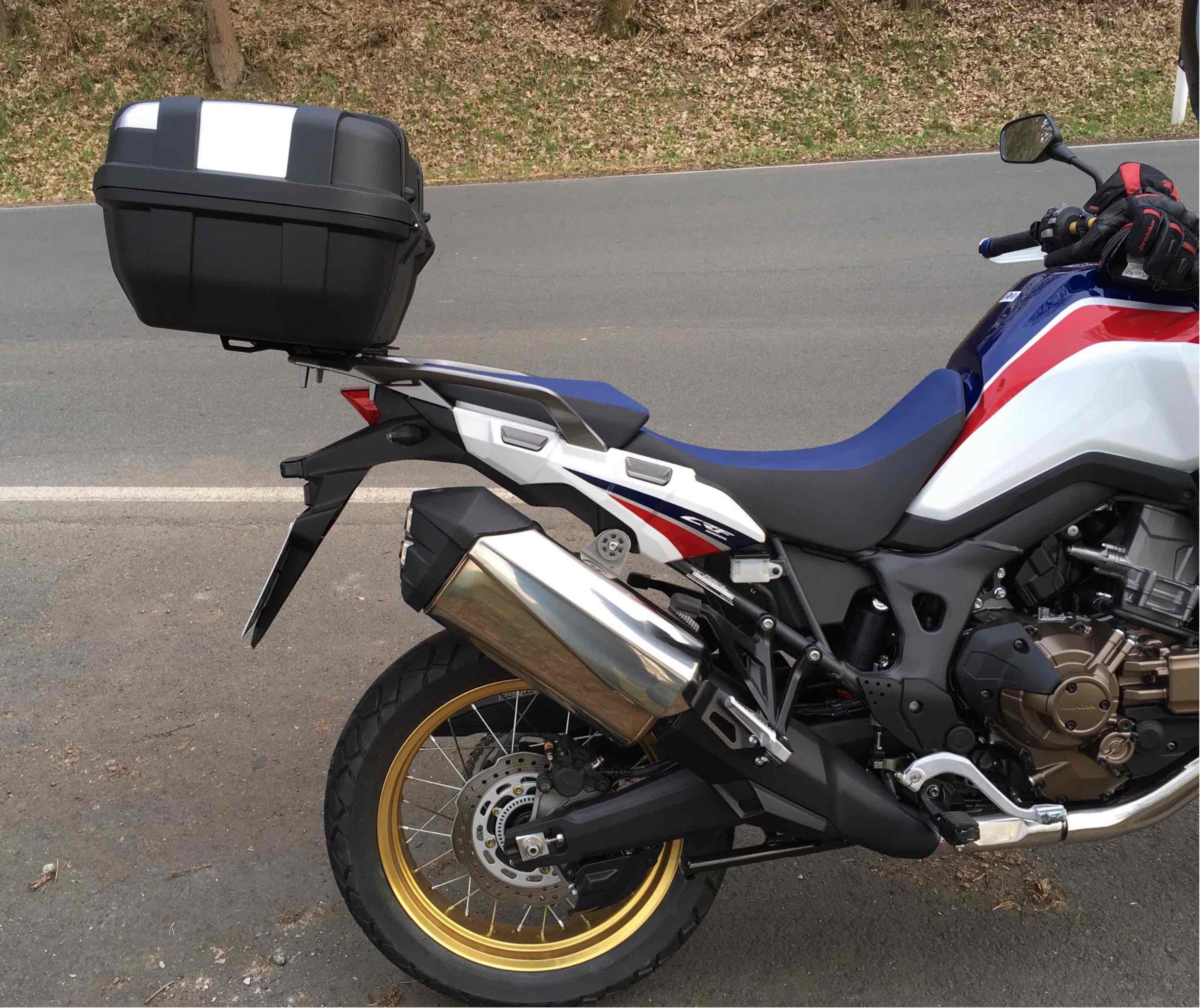

Ja, könnte so passen, aber das kann es doch nicht sein, dass Monokey-Adapter nicht zu Monokey-Topcase passt und man erst selbst was zuschneiden muss.
Und ja, die Verriegelungsnase sieht nach 500 Kilometern schon aus, als ob ich damit nach Australien und zurück gefahren bin.
Trotzdem danke für Deinen Tipp.
Hier ein Foto von meinem:
[attachment=0]IMG_0694.JPG[/attachment]
SW-Motech:
1.) Grundplatte Steel-Rack:
http://shop.sw-motech.com/de/4052572034903,i18.htm
2.) Adapter für Monokey:
http://shop.sw-motech.com/de/4052572004432,i5.htm
Montiert wurden die niedrigeren Gummipuffer, da die beiliegenden hohen Gummipuffer zu hoch sind.

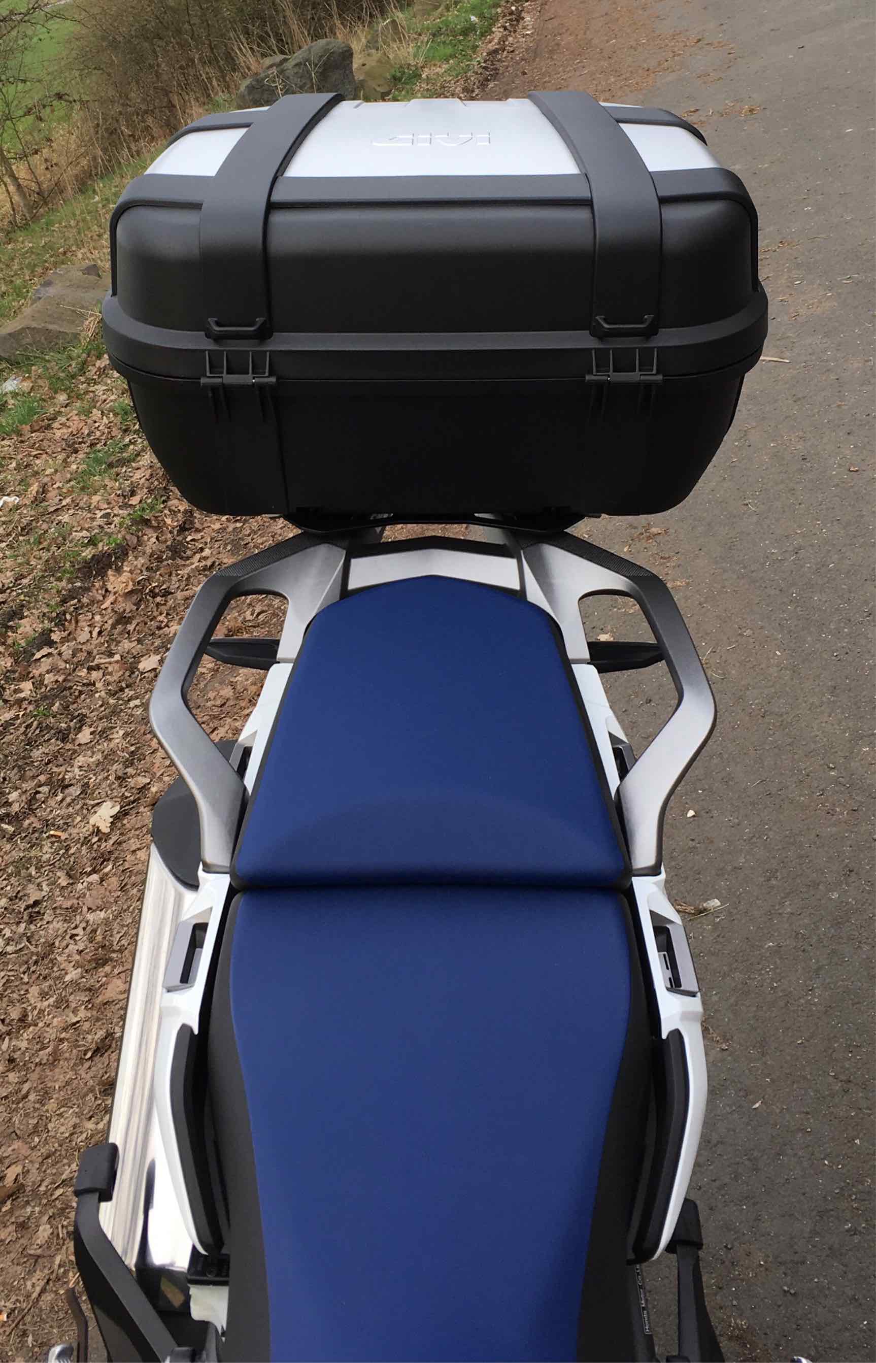

So, ich habe jetzt die von mir schon gezeigte Kombination montiert:
http://trueadventure.de/forum/…9&hilit=Trekker+52#p30499
SW-Motech Steel-Rack
SW-Motech Adaptersatz für Monokey
GIVI Trekker 52 (für 2 Helme)
Problem:
Das Topcase wackelt hoch und runter, weil die beiden hinteren Gummipuffer ca. 3 mm Luft zwischen Gummi und Topcase lassen und der Riegel vom Topcase im Adapter mächtig hin und her wackelt.
Da es alles nicht stramm sitzt, nervt das Gewackel und Geklapper mächtig. ![]()
