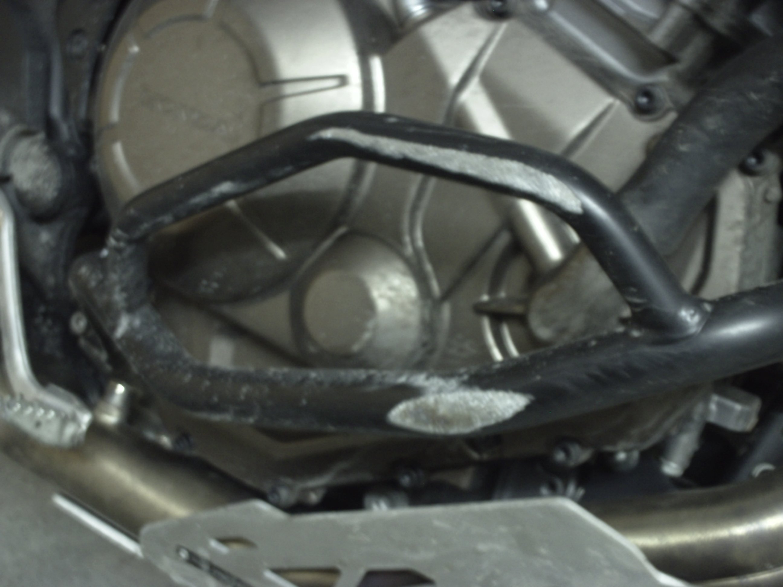

    [attachment=0]IMG_0418.JPG[/attachment]Die Rohre mussten hier auf kleinerer Fläche die Kraft aufnehmen, die sonst eine größere Fläche des Motorschutzes aufnimmt.
    Ich meine, dass die Rohre gerade offroad schlechter schützen, weil sie im Erdreich wühlen und an Steinen und Baumwurzeln hängen bleiben.
    Fußrasten und Auspuff kann man sowieso weder mit Rohren, noch mit einem Motorschutz schützen.
    Mein Fazit:
    Ein zur Seite hin großflächiger Motorschutz nimmt die Kräfte besser auf, verteilt sie besser auf das Motorrad und das Wegrutschen erfolgt onroad und offroad gleichmäßiger.
    Meint Ihr anderen hier auch, dass man wirklich auf die Motorschutzbügel verzichten kann?
    Jetzt wäre so ein "Umgekiptt-Bild" gut, um zu sehen, wie die AT mit dem Skid Plate unten ankommt.
