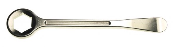

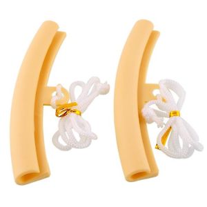

Ich werstehe noch nicht, wo das Problem ist, einen Motorradreifen ins Felgenbett zu drücken, also zu lösen. Da tritt man mit festem Schuhwerk kräftig auf die Reifenflanken und der Reifen löst sich. Mit 2 Montierhebeln bekommt man ihn dann über das Felgenhorn und kann ihn abziehen. 2 Felgenschoner (Rim Protector) gibt es für 3,08 € incl. Versand aus China.
Nur wenn die Flanke extrem steif ist (z.B. Mitas xyz Dakar) wird man es schwer haben.
Das ist für unterwegs doch viel zu schwer und wenn man nicht aufpasst, macht man was kaputt.
Da bleibe ich lieber bei einfachen und leichten Felgenschonern[attachment=0]IMG_0227.JPG[/attachment]und praktischen Montiereisen[attachment=1]IMG_0226.JPG[/attachment]
