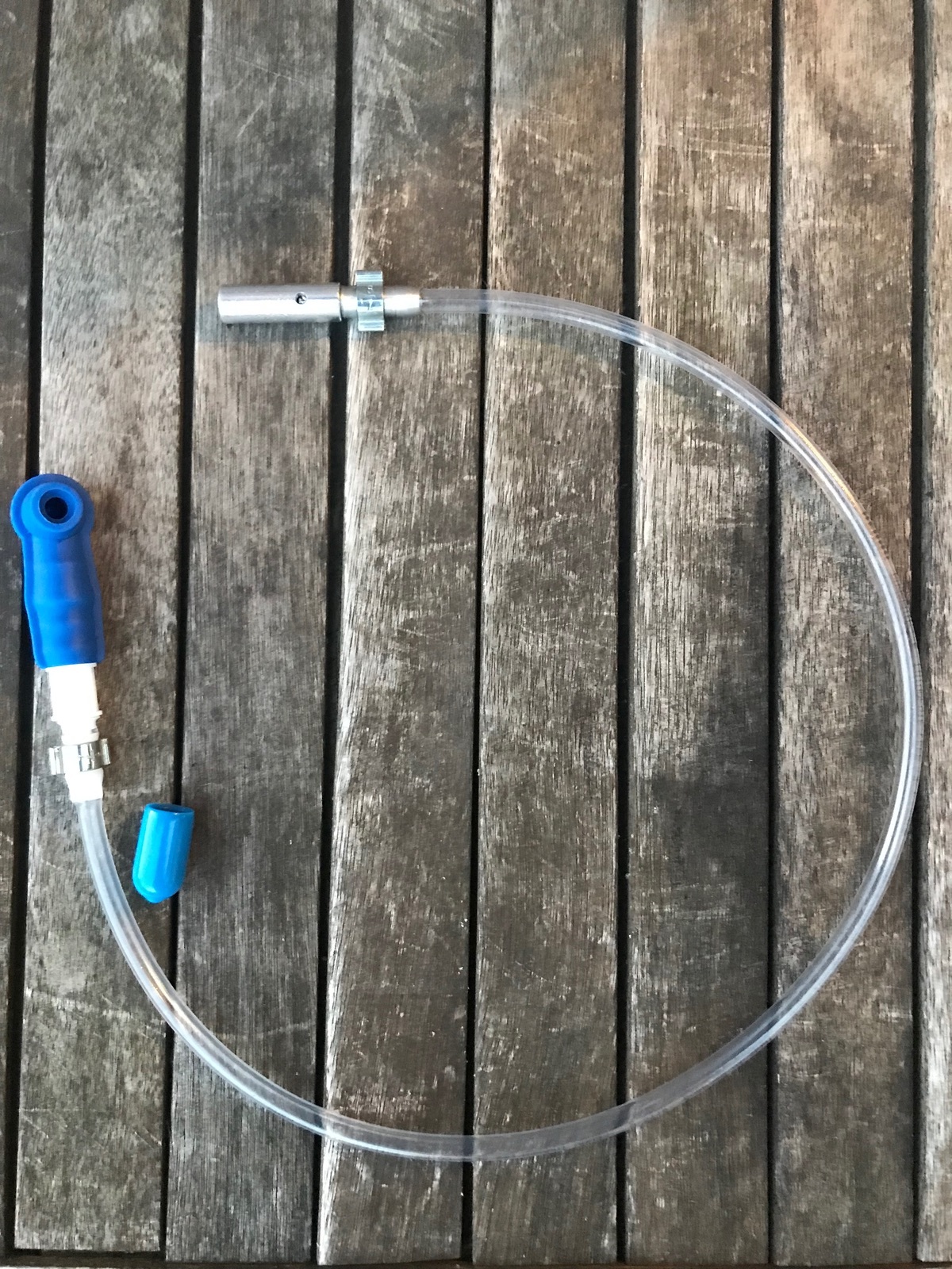

Ich habe mir so einen Automatik Bremsenentlüfter gekauft und das gute Teil heute einmal ausprobiert.
Ich muss sagen das Ding funktioniert 1A.
Ich muss dazu sagen das ich vorher die Entlüftungsschrauben an den Bremssätteln ausgebaut hatte und mit Teflonband versehen wieder eingeschraubt habe damit keine Luft gezogen wird.
Durch das eingebaute Rückschlagventil (einstellbar) wird beim Loslassen des Bremshebels keine Luft angesaugt. Man pumpt einfach die alte Bremsflüssigkeit aus den Leitungen/Behälter und muss nur aufpassen das der Bremsflüssigkeitbehälter rechtzeitig mit frischer Bremsflüssigkeit nachgefüllt wird.
Übrigens hat die 4 Jahre alte Bremsflüssigkeit einen Wassergehalt von 2% gehabt.
Benötigt habe ich 250ml Bremsflüssigkeit.
