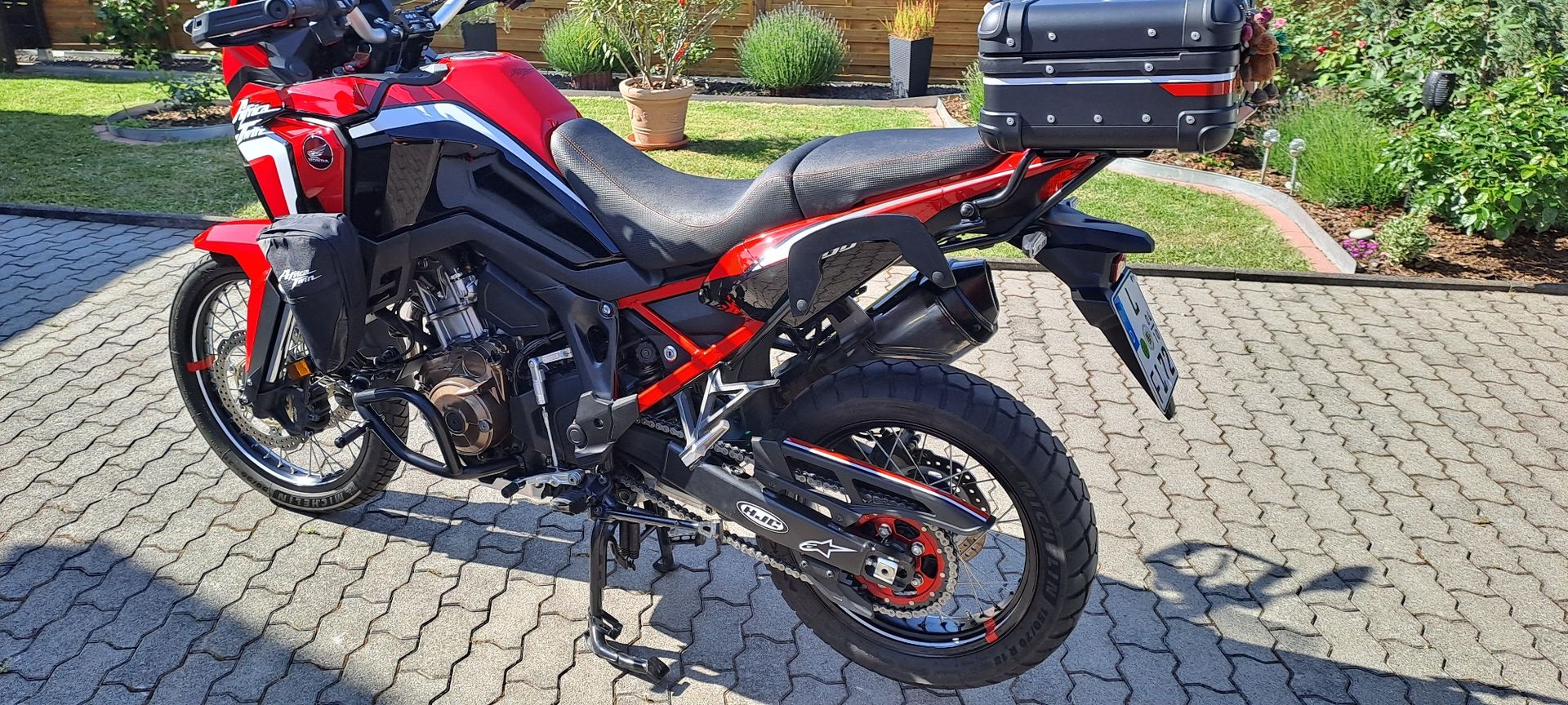

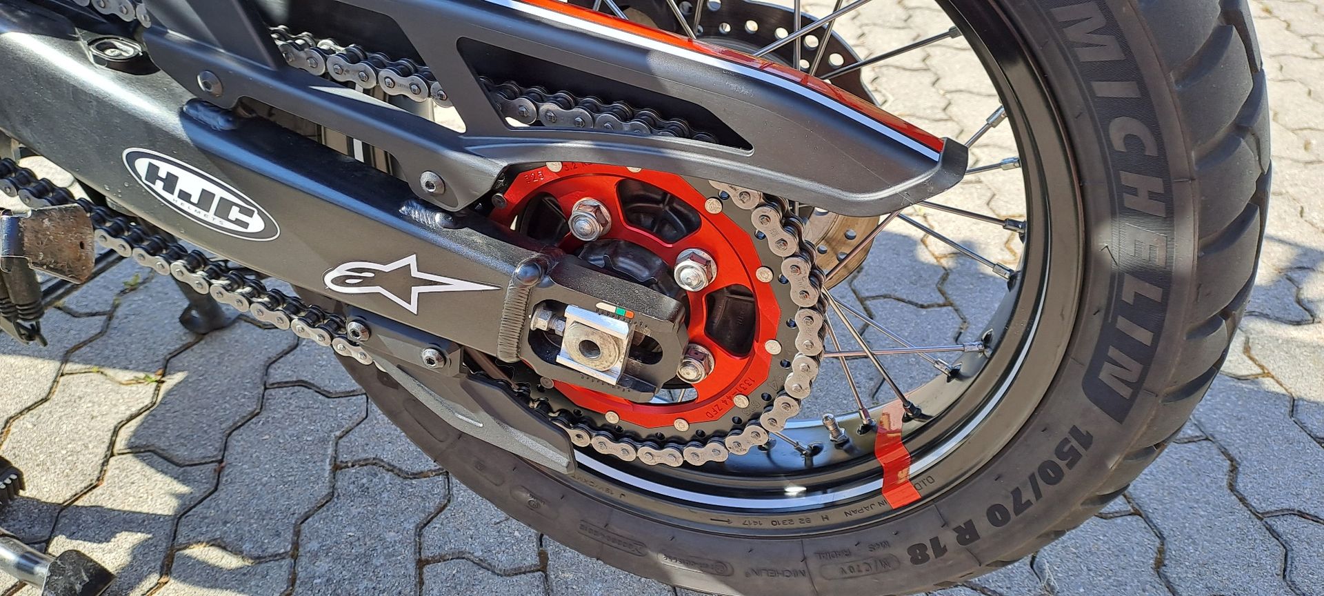

Heute mal Zeit gehabt für ne Probefahrt .
Was soll ich sagen , man merkt den Unterschied
. Macht Spass - bleibt drin
.Getestet GPS vs. Tacho -> 30-36 50-60 100-113 . Alles ca. +/- 1 kmh . So ganz genau geht es auch mit Tempomat nicht (Strecke u. Verkehr )
