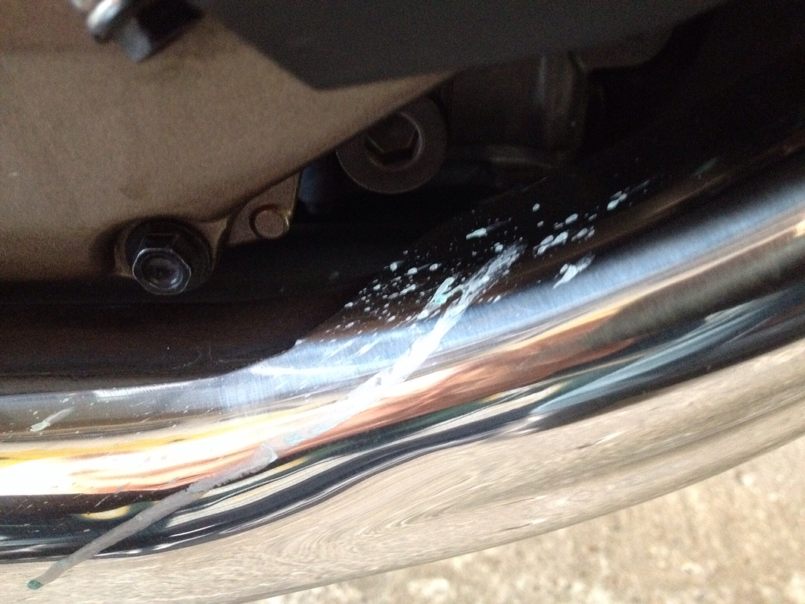

    Leider hat letzte Woche nach ca. 6500km meine ATAS am rechten Gehäusedeckel Kühlmittel verloren. Zum Glück im Unglück waren wir nur auf einer Tagestour unterwegs und somit war ich knapp 150km später beim FHH (vorher niemals so eine Kühlmitteltemperaturanzeige während der Fahrt hipnotisiert) :roll: .
    Resultat: Kühlmittelpumpe undicht, Gehäusedeckeldichtung undicht. Mopped steht beim FHH. Trotz des vollem Terminkalenders hat der Händler sich zeitnah, mit dem oben genannten Resultat, auf die Fehlersuche begeben. :text-bravo:
    Bilder gemacht, an Honda zwecks Garantieabwicklung vom Händler gesendet. Dazu muss ich erwähnen das meine AT nicht bei ihm gekauft wurde.
    Vor Anfang September bekomme ich meinen "Mogli" :romance-admire: bestimmt nicht wieder hat mir der FHH schon verraten. Nicht schön, aber egal, der erste Schaden an meiner 6. Honda.

    Es kann auch sein das ich da ÖL und Wasserverlust verwechselt hatte, Gerade die Dichtung am Limadeckel soll nicht so pralle sein
    Wildhog Danke für deinen Tipp 👍, hatte mich bisher überwiegend auf die 1100er konzentriert, das gleiche Schadensbild wie im Video trat auch bei mir auf.
    Offensichtlich hat die 1100er das von der 1000er leider geerbt. 😒

    Das war auch bei mir ein Thema! Mein FHH hat das auf Garantie erledigt, der O-Ring war schuld.
    Ging recht zügig und danach gab es keine weiteren Probleme diesbezüglich.
