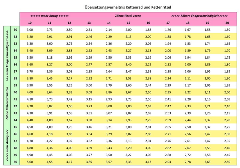

    wer es genau wissen will, hier eine formel zum berechnen des geschwindigkeitsunterschiedes:
    16:42 = 0,381
    16:44 = 0,364
    0,364:0,381x geschwindigkeit zu berechnen, z.b. 100 = 95,53
    bei einem 50er in der stadt somit statt 50 eben 47 km/h, bei 130 sind es 124 usw. und bitte fragt mich nicht, wie ich auf diese formel komme, hat mir mein bester freund und mechaniker mal erklärt :confusion-seeingstars:
