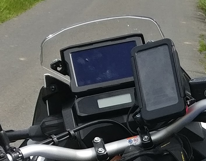

    Ich habe folgendes Kabel bei Amazon gekauft:
    PremiumCord USB-C 90° auf USB 3.0 Verbindungskabel 0,5m, bis zu 5 Gbit/s, USB 3.0/3.1 SuperSpeed Datenkabel, USB 3.1 Typ C Stecker 90° abgewinkelt auf A Stecker, Farbe Schwarz, Länge 0,5m
    2,75€ kostet es und funktioniert bei mir wie es soll. Das Handy (Oneplus 7) ist direkt am Lenker. Keine Verbindungsabbrüche.

    Ich mache das momentan so, dass ich für die Routenplanung Calimoto auf dem Handy laufen hab und bei Bedarf parallel über Android Auto Google Maps oder TomTom go oder OsmAnd laufen hab. Z.B. wenn ich Verkehr oder Straßensperren sehen will.
    Hoffe aber auch, dass Calimoto bald per Android Auto geht. :pray:

    Ich fahre in der Regel parallel mit Calimoto auf dem Handy und Google Maps / Tomtom auf Android Auto um die Verkehrslage zu sehen. Das funktioniert sehr stabil und ohne Abbrüche. Ein defektes USB-C Kabel kann ich auch ausschließen. Da hatte ich bisher keine Abbrüche der Android Auto Verbindung.
