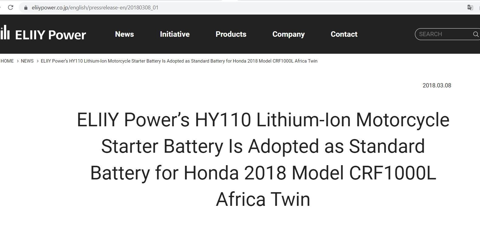

4 Zellen in Reihe bei Lithium = ergeben, 4 × 4,2Volt/Zelle = 16,8Volt.
4 Zellen in Reihe bei Lifepo4 = ergeben, 4 × 3,6Volt/Zelle = 14,4 Volt.
Kann mir bitte jemand erklären, wo ich falsch liege?
Für mich ist eindeutig eine Lifepo4 verbaut, alleine schon wegen der Sicherheit + Hochstromfest und die brennen nicht.
Lithium Ionen Akkus sind gefährlich/brennen und auch nicht Hochstromfest.
Viele Hersteller schreiben einfach Lithium Batterie da es jeder kennt, bei Lifepo4 ist ja auch Lithium enthalten.
Falls jemand eine defekte Original "Lithium" Batterie hat, bitte bei mir melden.
Ich würde sie gerne aufmachen und schauen was auf den Zellen steht, und auch sehen wie sie aufgebaut ist.
Wo hast du die Zahlen her? Der Begriff "Lithium" ist in diesem Zusammenhang ungenau, nicht zutreffend.
Ich google nach "li-ion zelle spannung" und kriege als Ergebnis 3,6 bis 3,7 Volt.
Schau doch auf der Herstellerseite der Honda Batterien! Es sind und bleiben Li-Ion Batterien.

In den aktuellen CRF1100 (ab SD08) ist weder eine LiFePo4 noch eine LiPo verbaut.
Es handelt sich bei der Hy110 um eine Li-Ion oder Lithium-Ionen Batterie.
