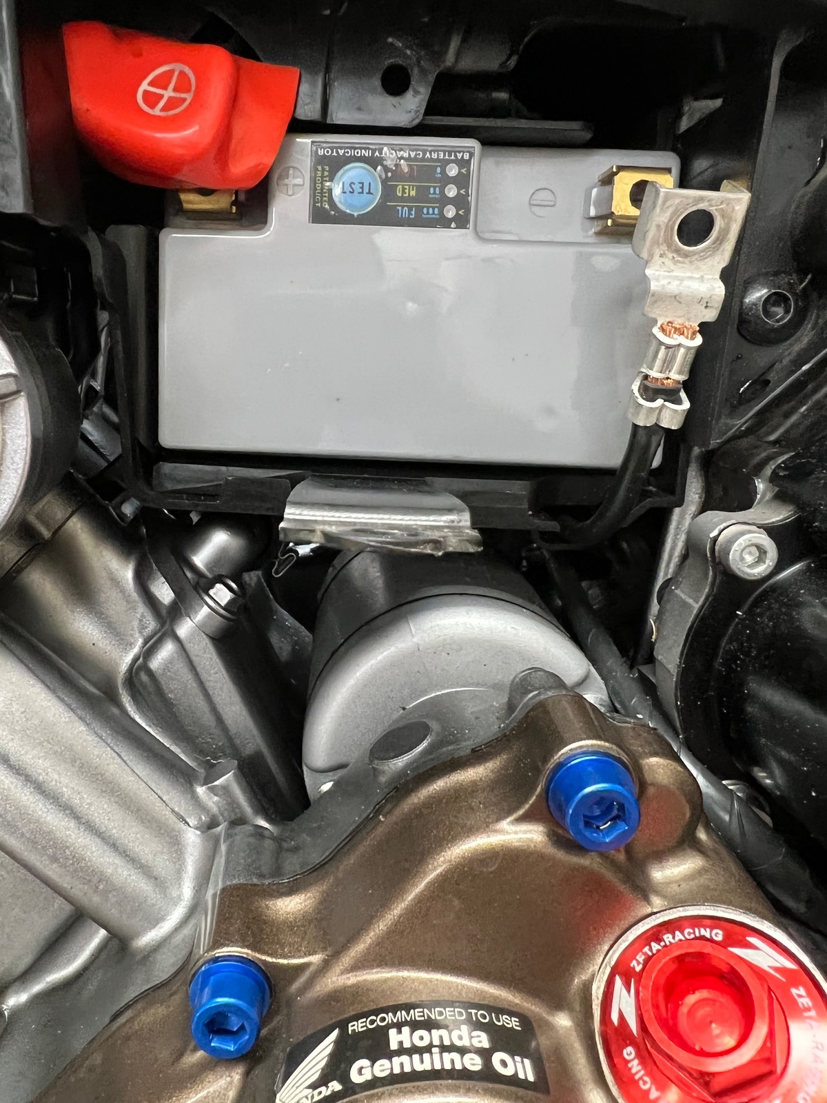

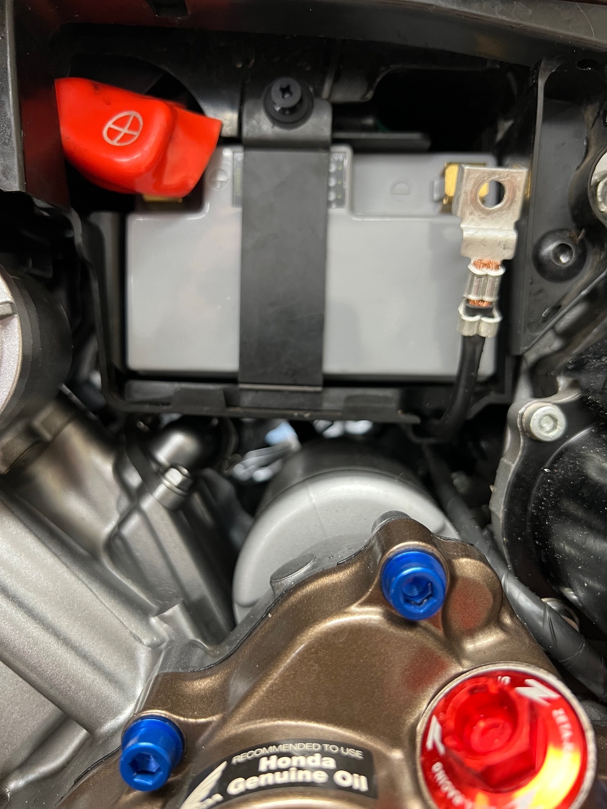

    In Beitrag #112 berichtest du von einer Batterie, die zu schwach ist und die du für eine 1000er gekauft hast.
    Hier sind wir aber im 1100er Bereich und daher frage ich dich um Klarheit zu schaffen.
    Danke!
    Franz
    Es wäre sehr freundlich von Dir, wenn du das bitte hier noch einmal zusammenfasst und du hier meine Fragen nochmals beantwortest. Dann muss ich und andere nicht nochmals den ganzen Thread durchsuchen.
    Also nochmals meine Fragen:
    Eine Third Party Batterie in einem 1100er Fach?
    Falls ja: welche Batterie denn nun genau?
    Danke und Gruss
    Franz

    Von der Gelbatterie rate ich ab, die wird garantiert unterdimensioniert sein mit diesen Abmessungen. Bei einer Lithiumbatterie brauchst du bloss etwa 1/3 der Ladekapazität einer Bleibatterie (eg. Gel), um den nötigen Starterstrom zu liefern.
    Eine 5Ah Lithiumbatterie kann man sinnvollerweise also durch ein 15Ah Bleibatterie ersetzen. Die ist viel grösser und viel schwerer.
