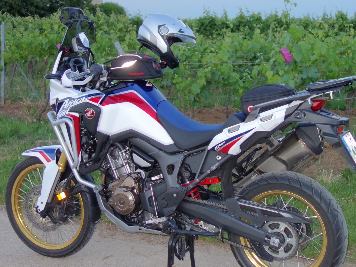

..die Hecktasche habe ich innerhalb 1 Minute an oder ab montiert. Soviel Zeit nehme ich mir.
Hallo Andreas,
ich habe auf meiner AT das H&B Easy Rack verbaut. Je nach Platzbedarf fahre ich das große oder das kleine H&B Topcase spazieren. Die Hecktasche meiner RT passt sehr gut auf das Rack und ist ruck zuck montiert. Na und das kleine Q- Bag sowieso.

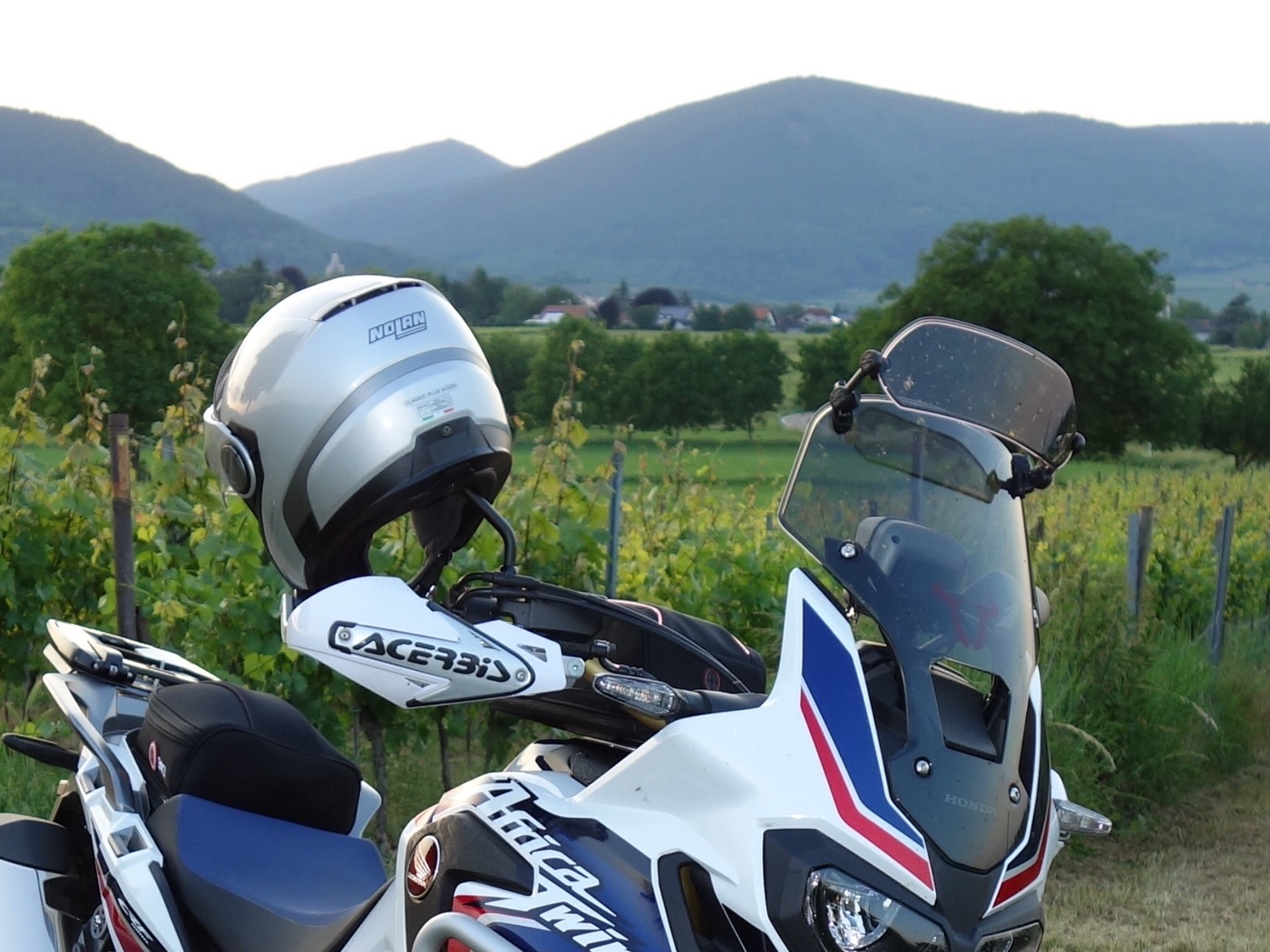

..heute eine kleine Tour durch die Südpfalz.
