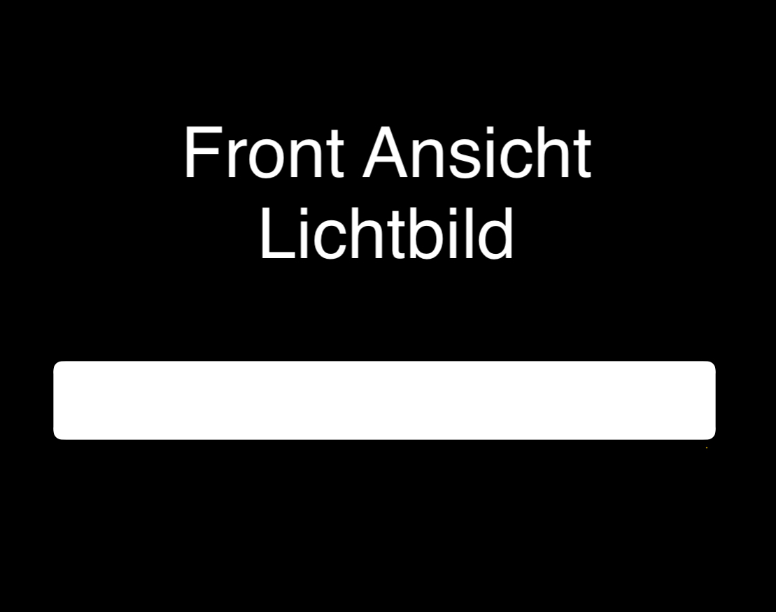

    Da kommt ja nix raus? Das Leuchtbild wirklich schlecht!
    Man kann es sich kaum vorstellen, aber die über 300€ teuren Scheinwerfer werfen sowohl aus 5m als auch aus 20m Entfernung einen 20-50cm hohen und 5-8m breiten Lichtstreifen auf die Wand. Ausleuchtung am Boden oder geschweige denn woanders?! Fehlanzeige!
    Vor lauter Enttäuschung haben Fons und ich leider kein Foto geschossen. Habe mal ganz schlicht eine Zeichnung angehängt, damit man sich das Lichtbild besser vorstellen kann.
