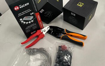

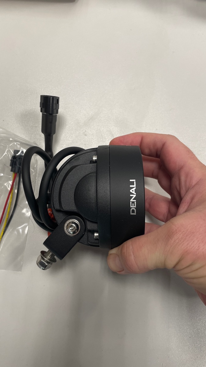

    Soooo liebe Leute…
    Wie fange ich am besten an?
    Fons und ich haben uns gestern voller Vorfreude getroffen, um die Denali D3 Fog lights an meine AT zu basteln.
    Zu allererst Schrauben und Plasteteile am Ende des Tankes entfernt, um dort das Hex ezCan an den canbus zu schließen.
    Mit sehr langem Gefummel das Plus/Minus-Kabel der Hex schön zur Batterie verlegt.
    Erster Schritt geschafft!
    Yeah, geil. Endlich die lang ersehnten Lampen zum Testen anschließen und mal anfeuern.

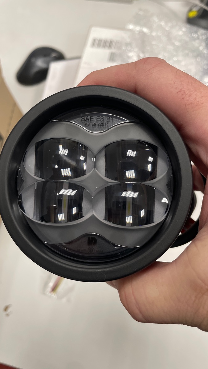

    Tschja… da kommt die Enttäuschung. :confusion-scratchheadyellow: Erstmal geht Nichts…nada. Die Leuchten bleiben dunkel. Nach langem Suchen endlich die Lösung gefunden, die gebauten Verlängerungen (nach Vorlage der beiliegenden Originale der Denalis) sind für das Hex falsch gepolt. Also weg damit und die D3‘s direkt ans Hex gwschlossen. Geil jetzt leuchten sie! :handgestures-thumbupleft:
    Hä?! Wasn das??? :angry-screaming:
    Da kommt ja nix raus? Das Leuchtbild wirklich schlecht!
    Man kann es sich kaum vorstellen, aber die über 300€ teuren Scheinwerfer werfen sowohl aus 5m als auch aus 20m Entfernung einen 20-50cm hohen und 5-8m breiten Lichtstreifen auf die Wand. Ausleuchtung am Boden oder geschweige denn woanders?! Fehlanzeige!
    Vor lauter Enttäuschung haben Fons und ich leider kein Foto geschossen. Habe mal ganz schlicht eine Zeichnung angehängt, damit man sich das Lichtbild besser vorstellen kann.
    FAZIT:
    NICHT zu empfehlen oder zu gebrauchen.
    Die Dinger gehen jetzt zurück!
    Schade :handgestures-thumbdown:
    Euch Allen einen schönen Sonntag Abend :auto-dirtbike:
  • #40
    Der in #39 angedeutete Lichtstreifen ist ein typisches und so vorgeschriebenes Lichtabbild eines Nebelscheinwerfers. Das Licht soll flach unterhalb des Nebels durchleuchten und nicht nach oben in den Nebel hinein streuen, denn dann blendet der erleuchtete Nebel.
    Der Scheinwerfer tut also genau, was er tun soll.
    Ein LED Scheinwerfer ist dazu deutlich besser geeignet als einer mit Glühlampe ... weniger Streulicht.
