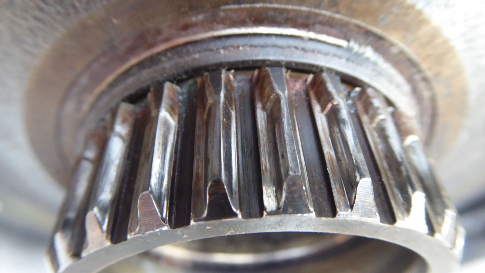

....... und Gleitringen x Neu links und rechts abgenutzt durch zuviel Spiel.
Schönen Abend-Urs
Das Bild ist nett aber wertlos, da nicht die Tragschicht der Gleitbuchsen gezeigt wird, sondern die Außenseite die fest eingepresst im Außenrohr steckt.
Deine "Meinung" ist fern ab jedlicher Realität.
Wenn du meinst....

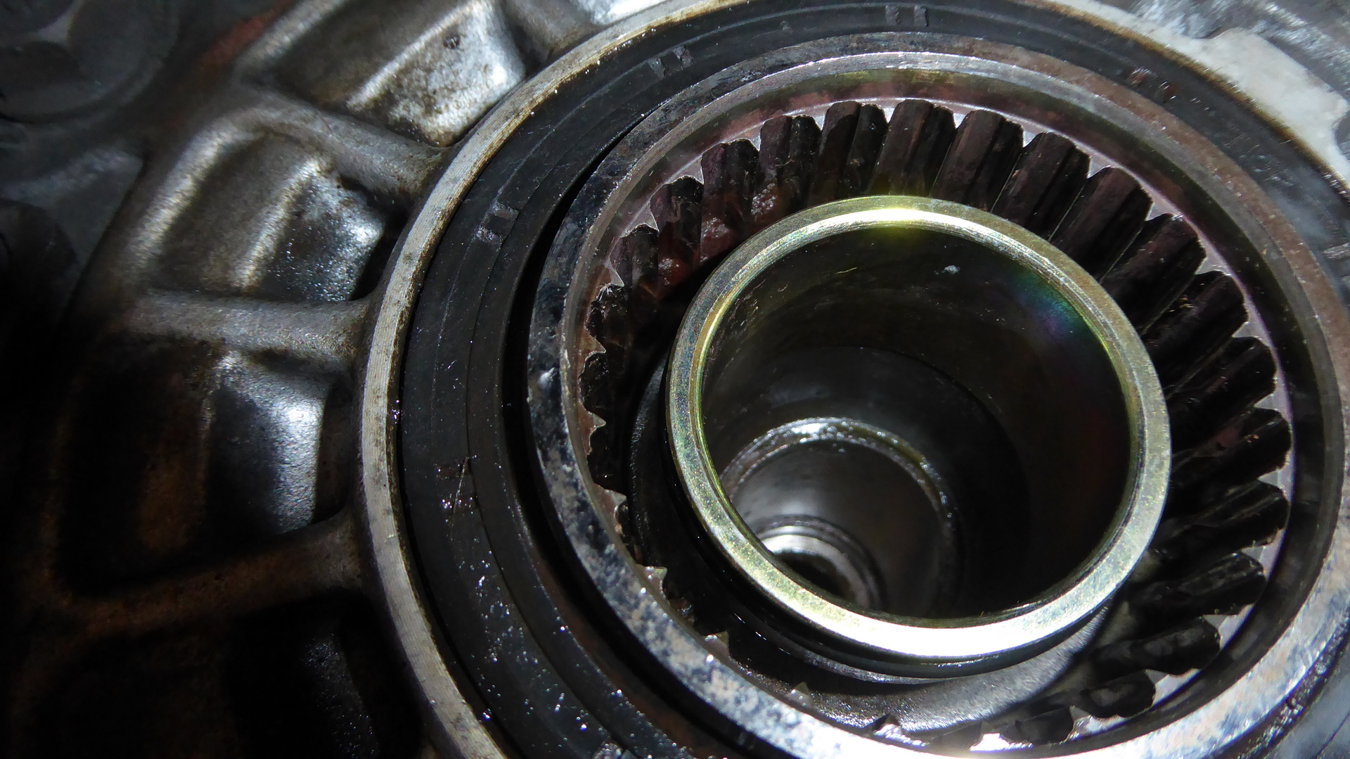

Alles anzeigen.....Da versuche ich jetzt erstmal, die vorhandene Situation irgendwie zu retten. Das schlimmste, was passieren kann ist ja, dass ich am Ende die GAW tauschen muss. Daher kann ich nur gewinnen. Zum Retten ist verkleben m.M.n. die einzige sinnvolle Option. Damit ist die Taumelbewegung des Ritzels eh vorbei.
Angesichts des gezeigten Verschleißes würde ich das vermutlich auch so machen... und vor dem Austausch der GAW kommt noch das verschweißen...

Über das Thema "verspannen" solltest du noch mal nachdenken. Getriebewellen werden ja eher nicht statisch belastet (da würde das verspannen nicht stören) sondern sind ja höchst dynamisch belastet.
Zwischen den Getriebelagern wird die GAW dynamisch verbogen da die Abrollbewegungen an den Getriebezahnrädern dafür sorgen, dass die3 beiden Getriebewellen auseinander gedrückt werden. Deswegen haben die Zahnräder ja bei fast allen Motorrädern eine "festgelegte" Reihenfolge um die am häufigsten bzw. größten auftretenden Kräfte an einem Lagersitz ins Gehäuse einleiten zu können.
Der äußere Teil der GAW wird nach hinten verbogen (der ziehende Teil des Kettentrums) - sprich die ganze Welle "eiert" so durchs Leben. Wenn jetzt noch ein minimalst schiefstehendes Hinterrad dazu kommt (fehlerhafte Kettenflucht) werden die Belastungen nochmals höher.
Das Ritzel sollte daher wegen der Relativbewegungen mit einem hochdruckbeständigen Schmiermittel (Molykote GN oder ähnlich) mit einem mindestens 40%igen Festkörperschmierstoff "geschützt" werden.

Was soll denn deines Erachtens sonst den Schaden verursacht haben?
Nicht falsch verstehen - an dem Schaden deiner GAW zweifelt niemand.
Die Schadensursache ist derzeitig unbekannt (z.B. Härtung) wird von dir im Bereich Verspannung des Ritzels vermutet. Aber ist halt bisher nur eine Vermutung.
Es ist auch bekannt dass du nur OEM Teile verwendet hast.
Meine Frage zielte eher auf die Probleme von TA oder NX Modellen, ob da entsprechende Bilder veröffentlicht wurden.
Zu den Schäden an der AT (RD07 und Co) gibt es ja durchaus unterschiedliche Spekulationen über die Schadensursachen die von Härtefehlern, fehlerhaften Ritzeln bis hin zur Kettenspannung reichen (da die Rasterung des Kettenspanners suboptimal ist).
Von diesen Bauteilen ist z.B. die Schadensursache bekannt - falsches Schmiermittel mit zu geringer Druckbeständigkeit (keine bzw. zu wenig Festkörperschmierstoff - das aufgetragene "normale" Schmierfett wurde durch die übertragenen Kräfte einfach verdrängt)
