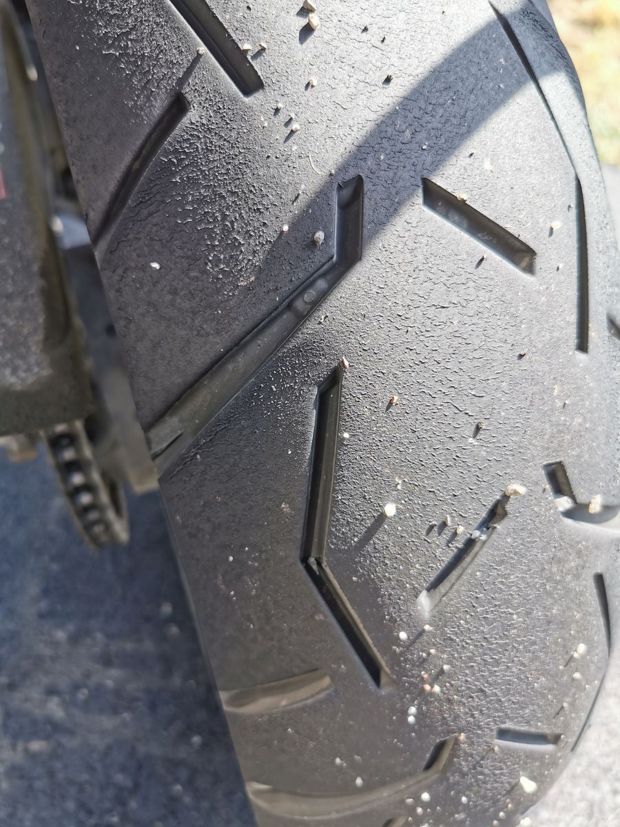

    Beim Fahrzeug mit dem Reifen aus #340 hat es genügt die Dämpfung um zwei Klicks zu zu machen, um das Problem zu lösen. Am nächsten Tag mit 10° niedrigeren Temperaturen musste die Dämpfung wieder um 2 Klicks aufgemacht werden.
    Zur Bestätigung der Aussage ein Bild ebenfalls vom CTA3 der ein ähnliches Verschleißbild aufweist. Unzureichende Dämpferwirkung bedingt durch hohe Temperaturen.
    Allerdings sind dem Abriebsbild einige weitere Besonderheiten zu entnehmen. Führt hier aber zu weit.
