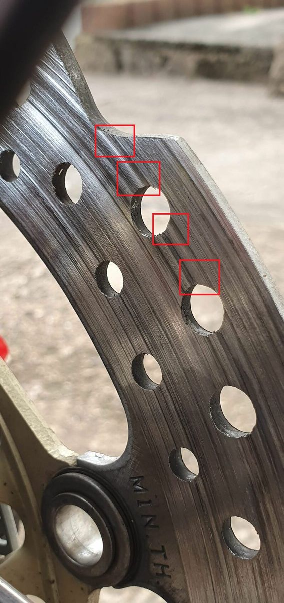

    Was wollt ihr denn an der verschlissenen Scheibe von Janosch noch planschleifen?
    Außer Austauschen gegen eine neue Scheibe gibt es da keine technisch vertretbare Lösung. In der Riefe ist das Mindestmaß der Scheibe längst unterschritten.
