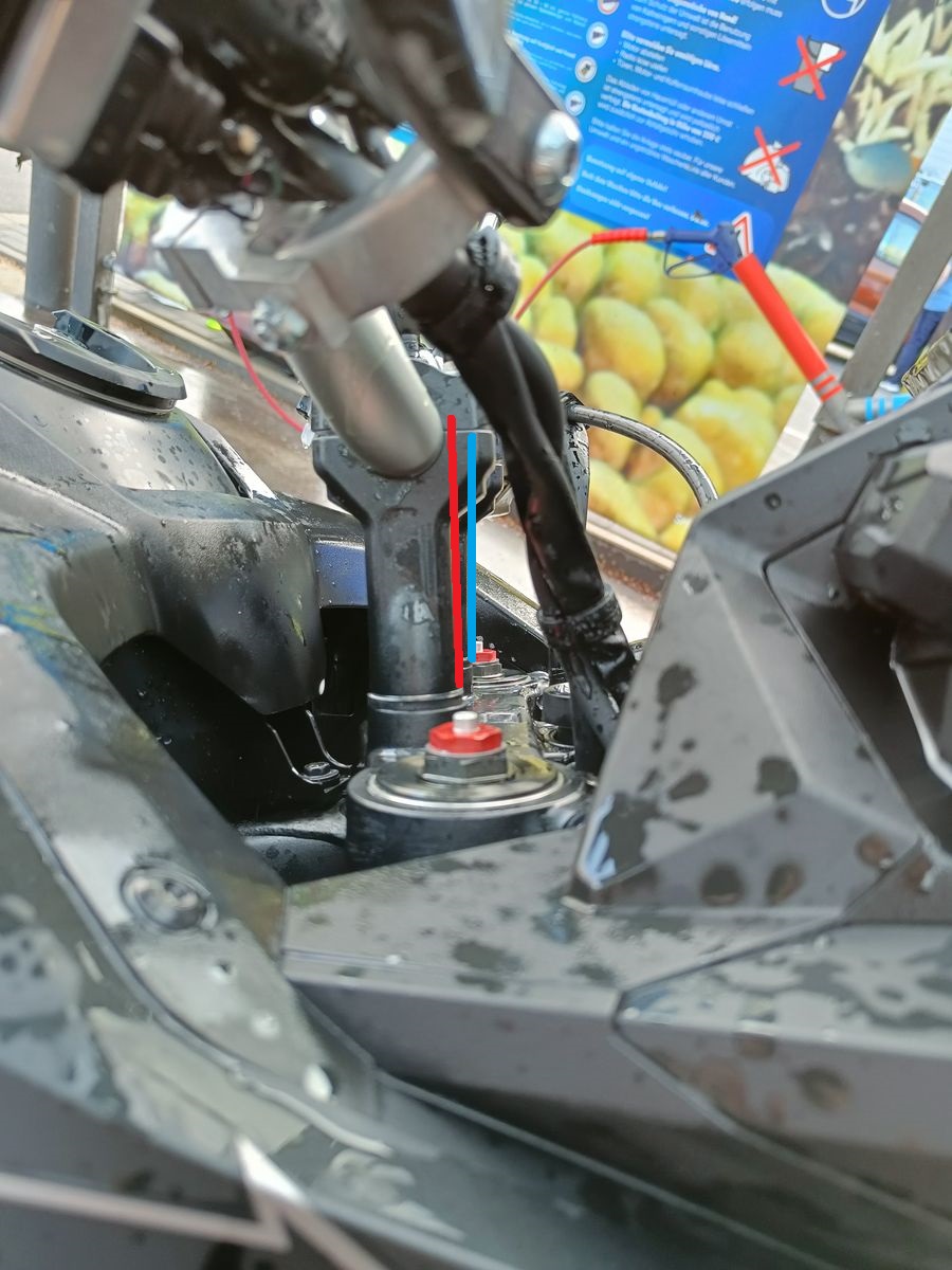

1) Distanzbuchsen am Vorderrad vertauscht
2) Gabel nicht ausgerichtet siehe Fahrerhandbuch
3) Wie schon geschrieben ABS Sensor falsch platziert (ist aber nahezu ausgeschlossen, da zu stabil)
