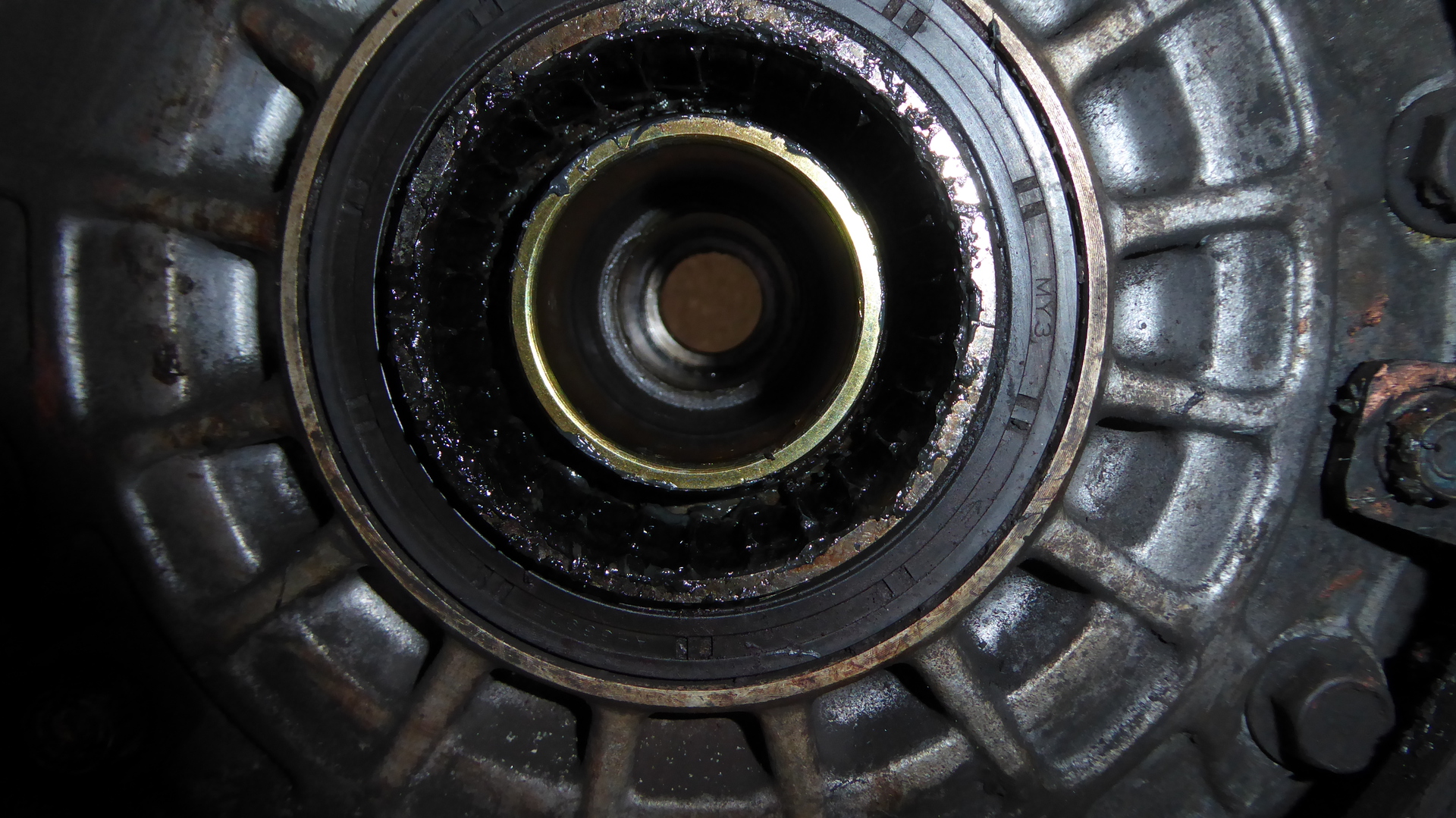

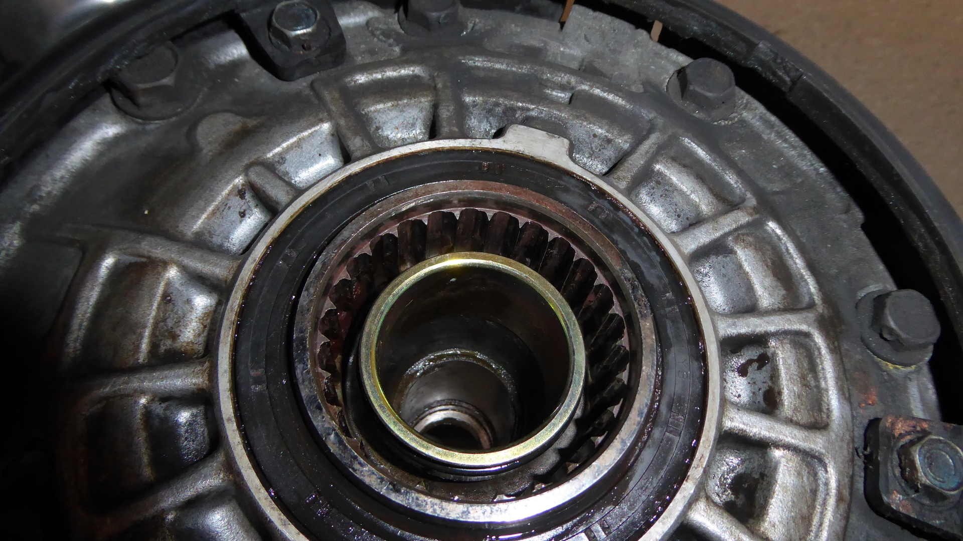

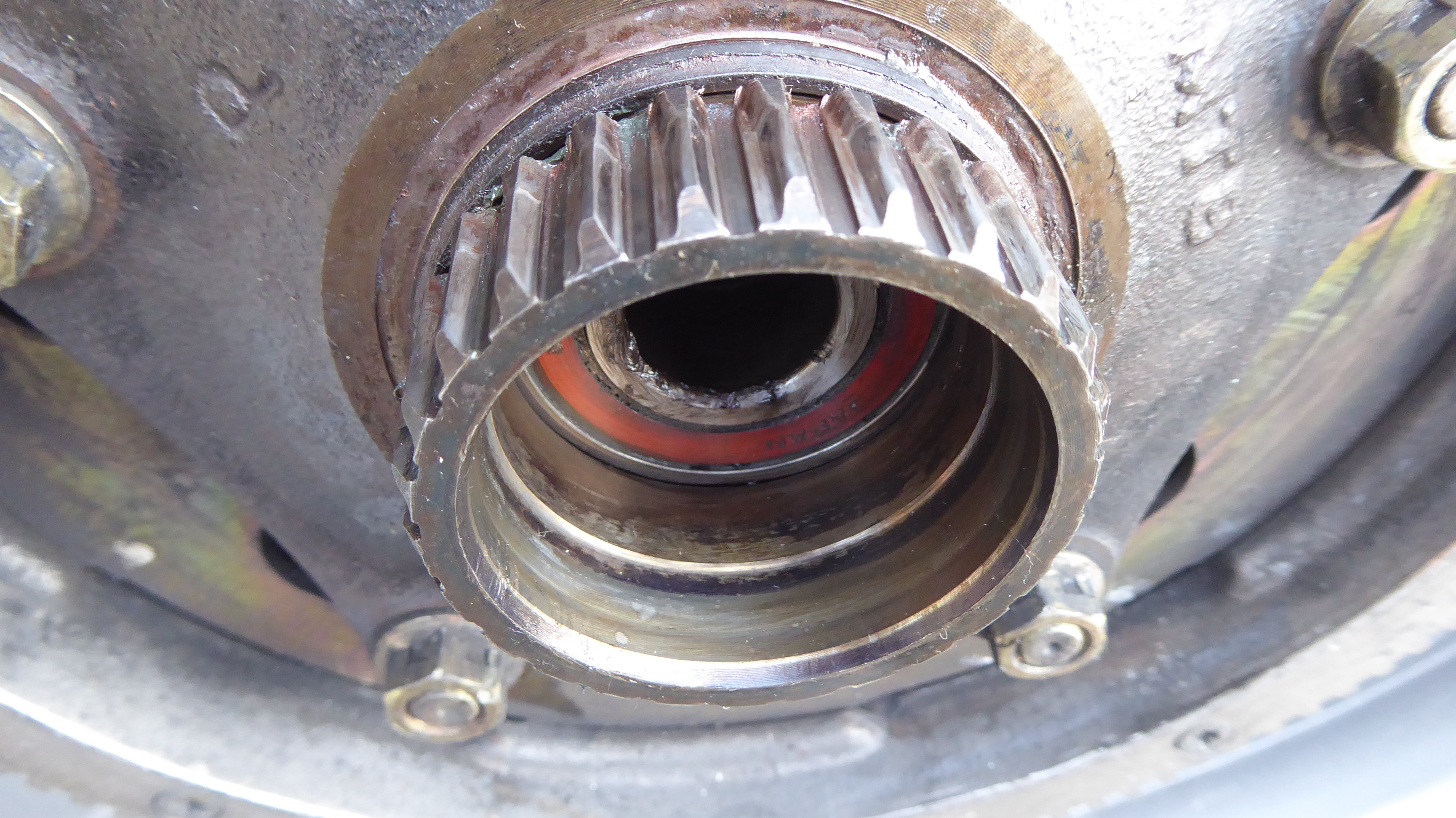

    Welchen Einfluss ein korrektes Schmiermittel auf die Verzahnung zwischen GAW und Ritzel hat kann man den Bildern entnehmen. Die stammen nicht von einem Kettenantrieb sondern von der Mitnehmerverzahnung eines kardangetriebenen Fahrzeuges....
    Spätestens bei einer Ritzelkontrolle sollte das Schmiermittel Molykote GN aufgetragen werden (Nein gehört offiziell nicht zum Wartungsplan einer AT/ATAS)
    trueadventure.de/forum/core/attachment/89911/
    trueadventure.de/forum/core/attachment/76631/
    trueadventure.de/forum/core/attachment/89912/
    trueadventure.de/forum/core/attachment/76632/
    Das Schadensbild wurde hier bei einem Reifenwechsel festgestellt und die Verzahnung wurde natürlich auch gefettet - aber halt mit dem falschen Schmiermittel ohne ausreichende Druckbeständigkeit
    trueadventure.de/forum/core/attachment/89913/
    Ist bei Verwendung eines Kettenölers die normale Empfehlung. Nach etwa 20.000 - 30.000 km weisen die Ritzel bereits einen sichtbaren Verschleiß auf; Kettenlängung und Kettenrad sind aber noch einwandfrei (unter 2% Längung, keine Formänderung am Kettenrad). Neues Ritzel mit Molykote GN montiert und dann irgendwo um 50.000km den kpl Kettensatz tauschen. Keine sichtbaren Einlaufspuren auf der GAW nach 50.000km
