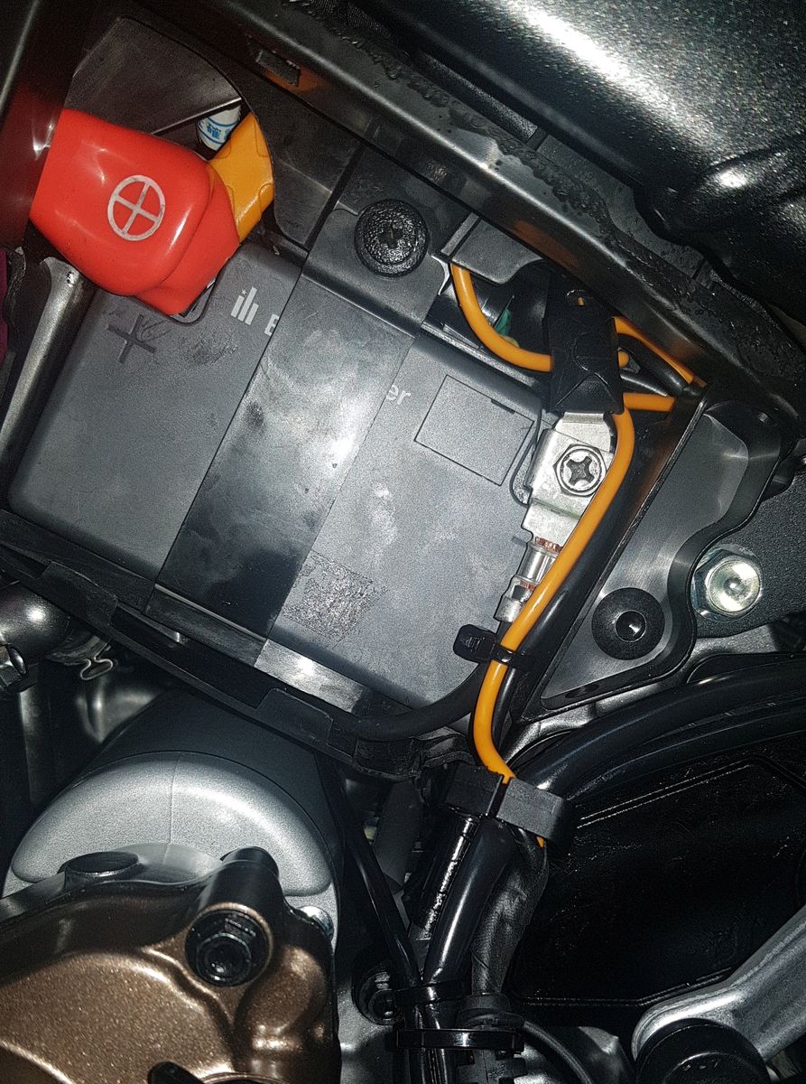

Danke kanns mir nun vorstellen. Den blauen Quetschkabelösen nach könnte 2.5 stimmen. Und das funktioniert bei diesem kleinen Querschnitt? Die Originalanschlüsse an der Batterie, durch die die hohen Ströme beim Anlassen fliessen, hätte ich jetzt min. auf 6 mm geschätzt. Da habe ich echt Bedenken, dass da nichts verbrennt. Leider kenn ich den Anlasserstrom nicht, müsste aber schon mehrere Duzend Ampere sein.
Alles anzeigenIch hab die YLP12. Die war lieferbar. Die 14er leider nicht.
Die 114 mm sind nicht das Problem. Von der Breite und Länge passt sie gut rein. Die Höhe ist wesentlich geringer. Ich hab einfach den Hartschaum aus der Verpackung der Batterie genommen, zugeschnitten und damit hinterfüttert.
Das kleine Problem ist der + Pol. Die Pole der Aliant liegen ziemlich (nicht ganz) mittig. Für das - Kabel kein Problem. Das + Kabel passt nicht von oben. Ist zu kurz. Man kann es an die Seite legen, dann geht es drauf. Aber dann geht die Werkzeugbox nicht mehr drauf. Die Werkzeugbox etwas zuzuschneiden war keine Option für mich. Wäre aber ein Weg. Ich habe das + Kabel mit einem kurzen Kupferdraht und Ringkabelschuhen verlängert.
Gruß Dirk
Hallo Dirk
Das tönt interessant. Hast du etwa Fotos von deiner Pluspolverlängerung? Welchen Querschnitt (quatratmilimeter) hat der denn?
