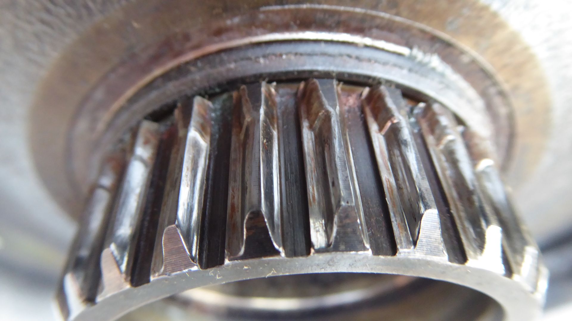

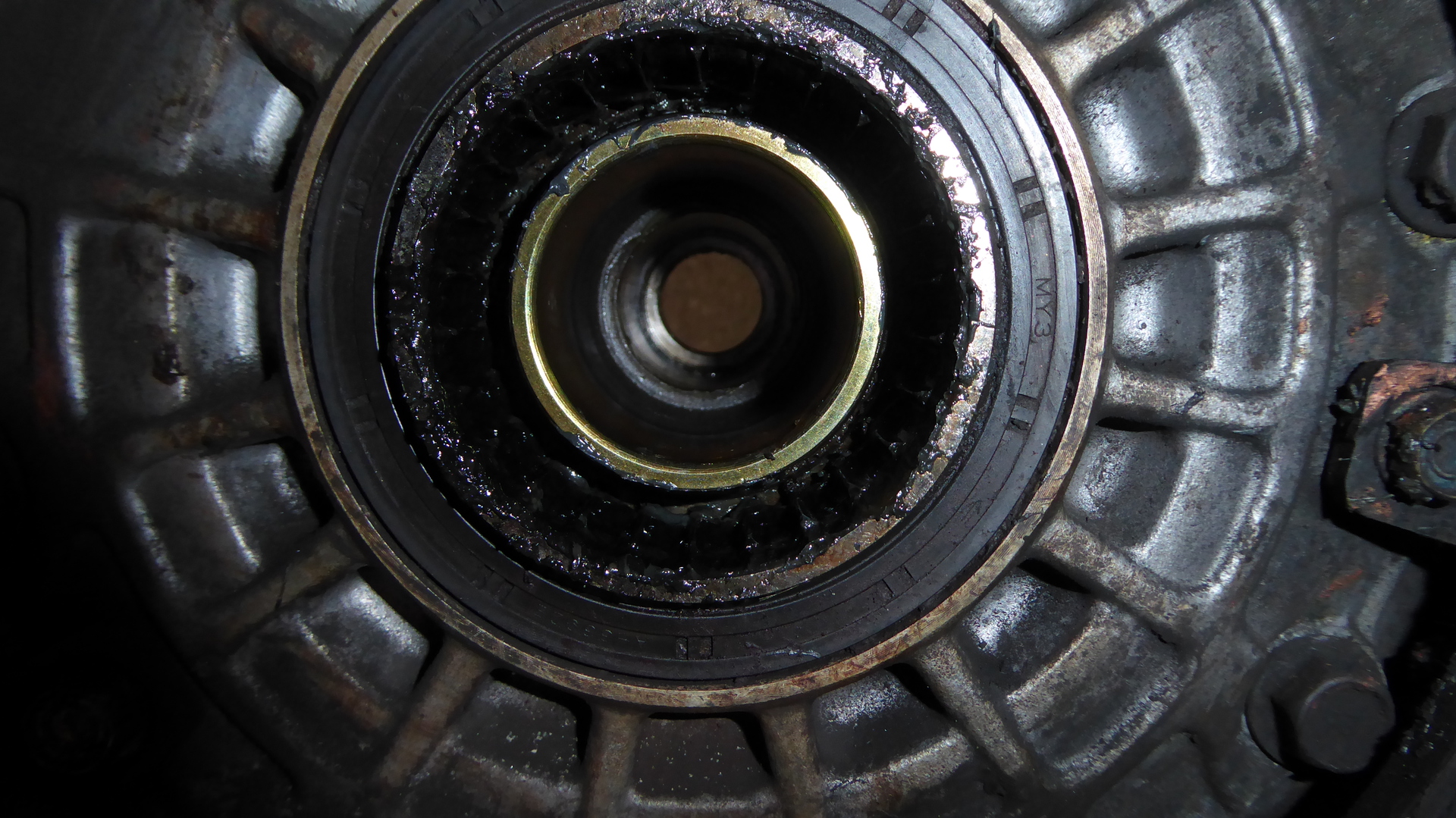

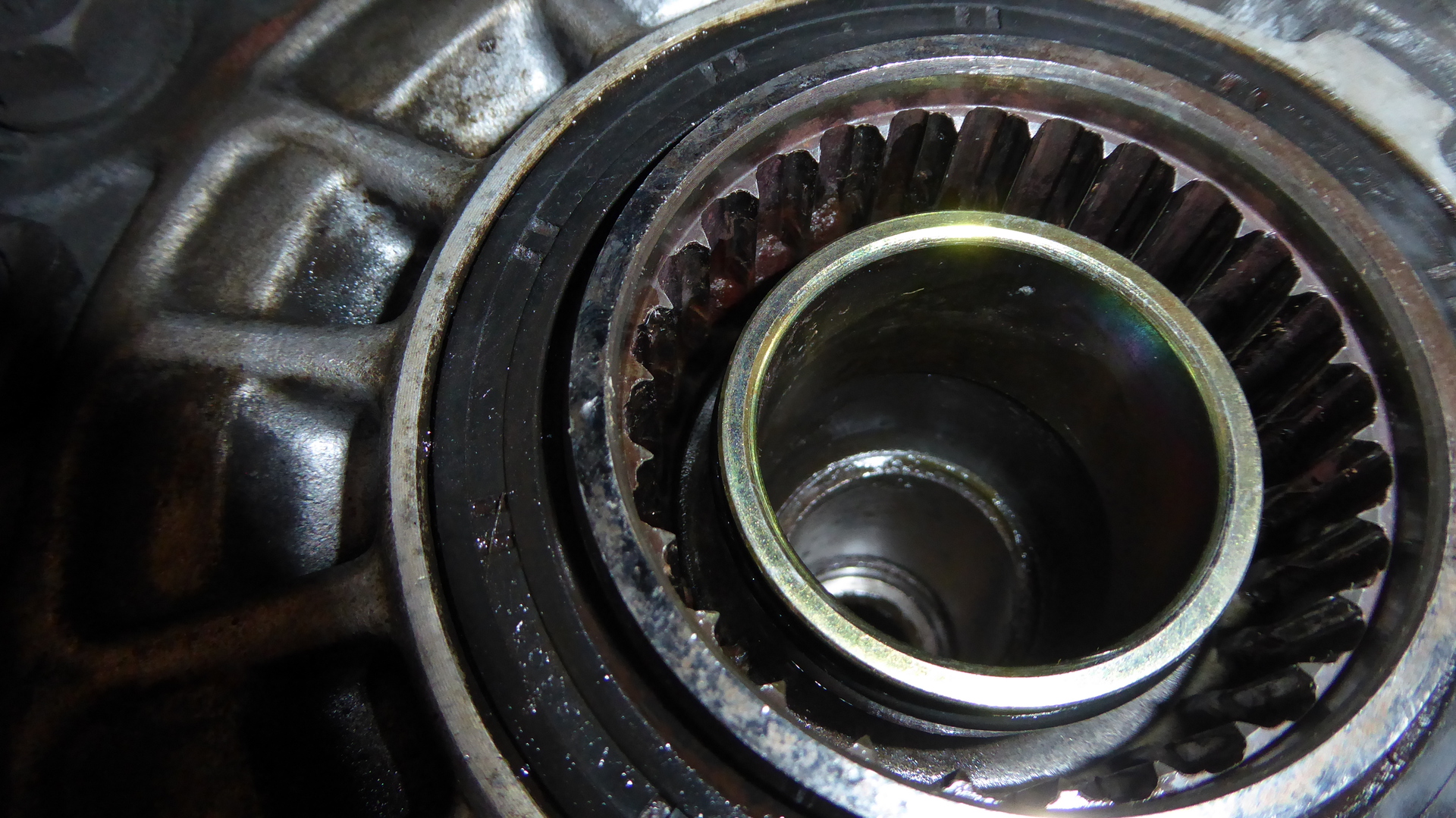

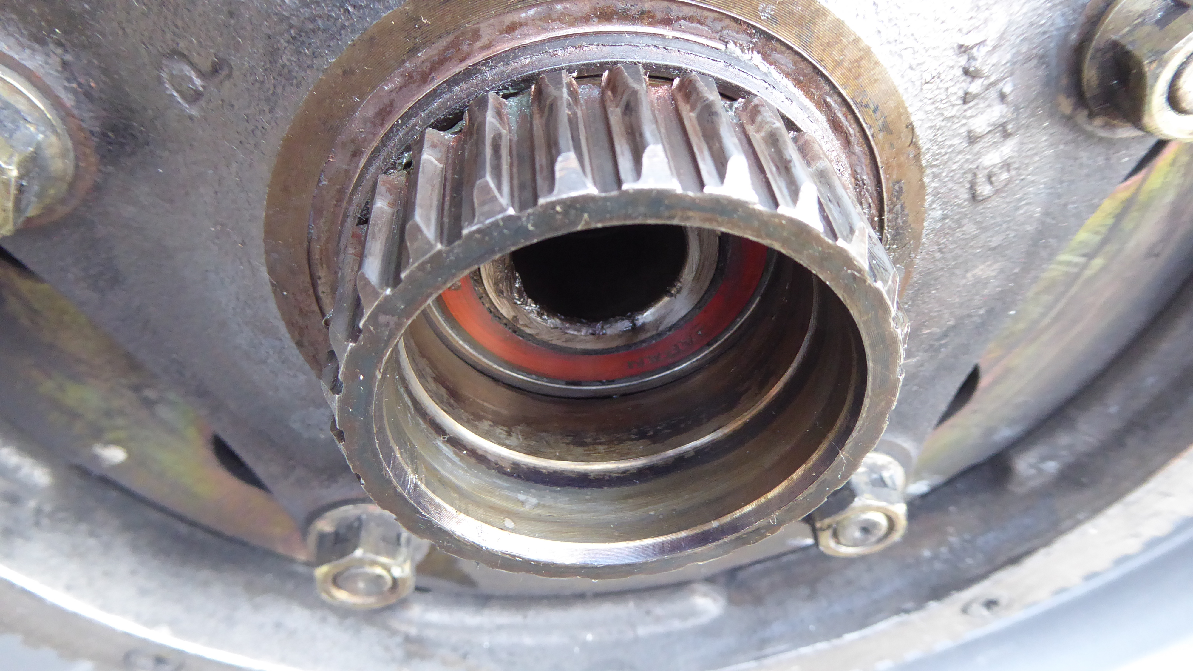

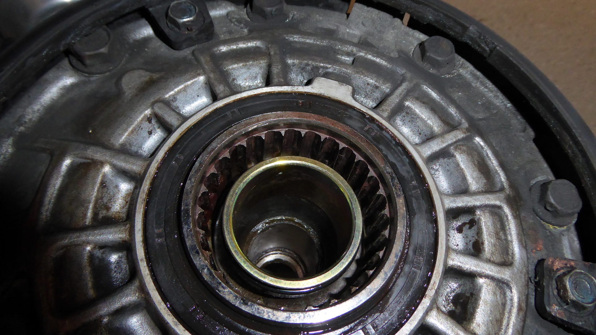

    Die Bilder stammen eventuell von Deauwille. Das Problem wahr das die Ritzel, die ganze Kraft von Motor zu Rad übertragen sind löse.
    Die können zwar nicht rausfallen aber auch nirgend wo befestigt. Normaler weise sind über Kugel Lager am Achse fest sitzen, aber nicht bei Deauville. Bei fahren es wackelt so sehr das alle zehne und andere Teile herum verschleißen, und hilft kein Schmierstoff. Es muss umgebaut werden
