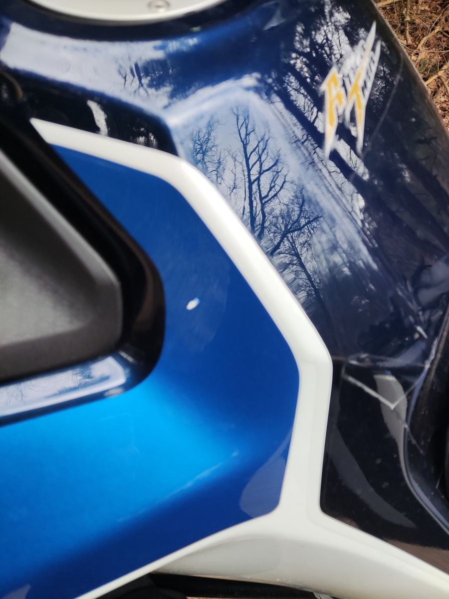

Moin zusammen,
mir ist gestern eine kleiner Stein im Wald gegen den Tank geschleudert - natürlich dort, wo keine Schlagschutzfolie angebracht ist. Es scheint aber nur den Aufkleber getroffen zu haben - hat das vielleicht schonmal Jemand neu bekleben lassen?
Grüße!
