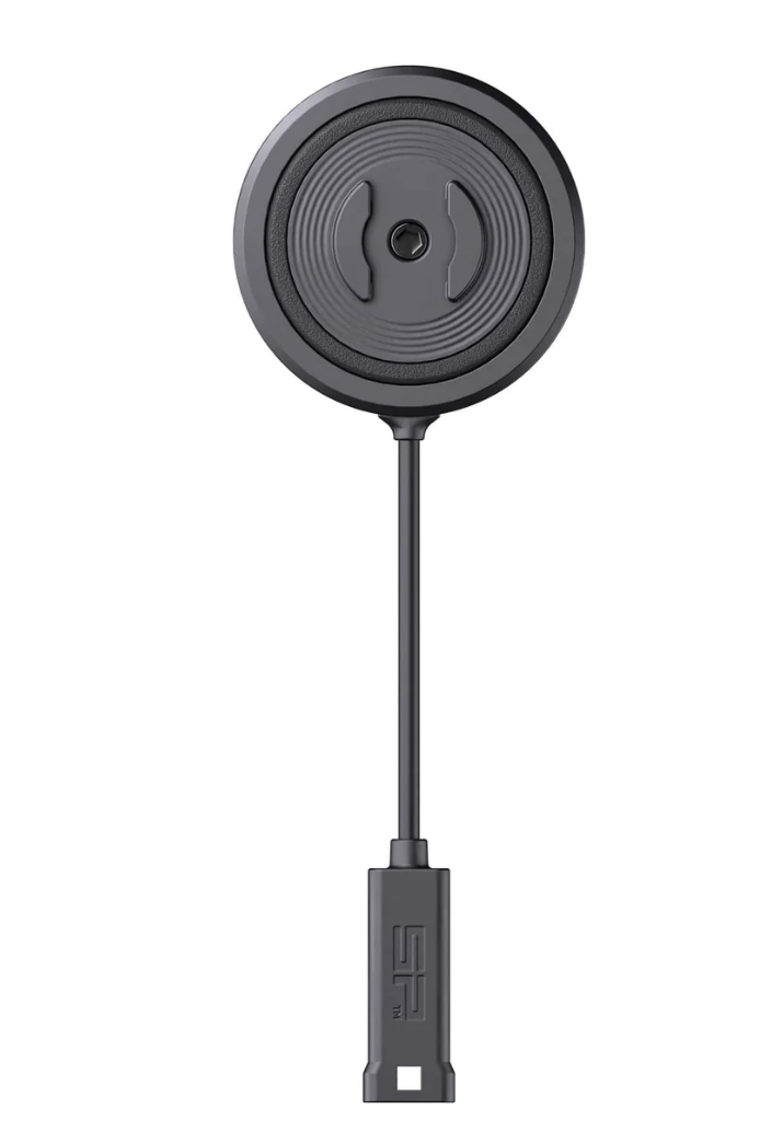

Hallo Greyboy
Wie sieht den so ein Prüfling aus ?
Hi Dirk,
das Ding sieht so aus:
