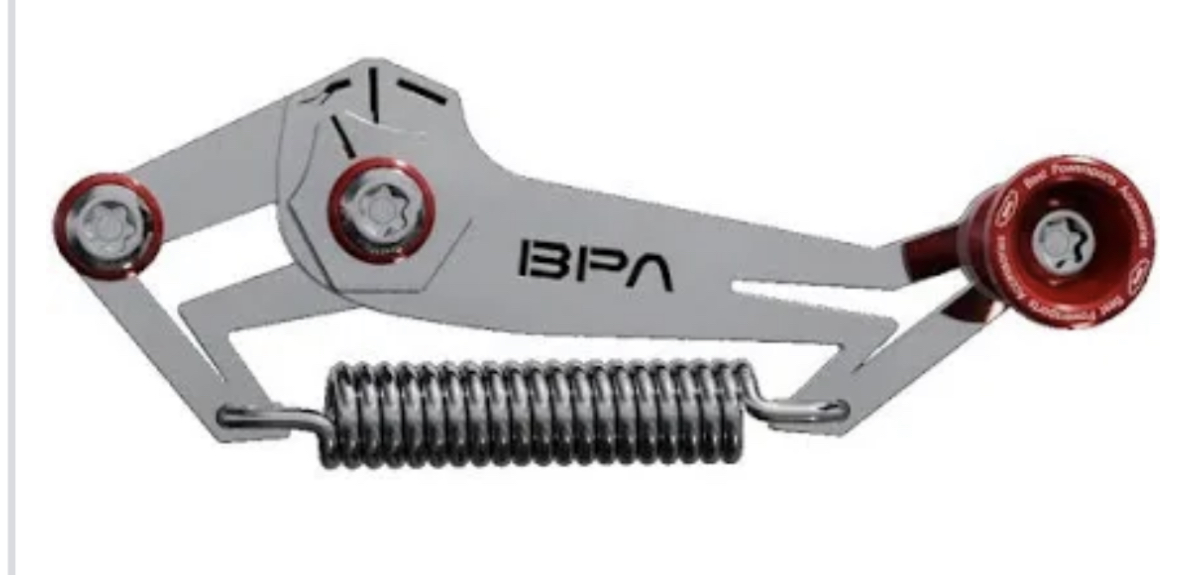

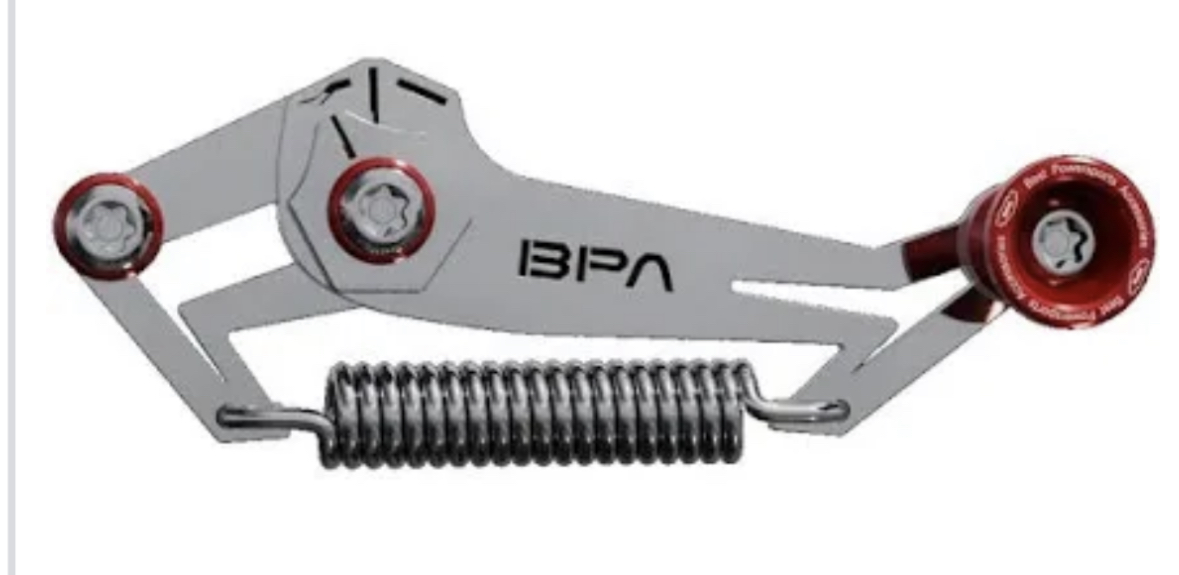

Hallo Greyboy
Wie sieht den so ein Prüfling aus ?
Hi Dirk,
das Ding sieht so aus:
Versteht sich ja von selbst. Ich würde im Sommer auch nicht auf die Idee kommen, ein Prüfding für die Kettenspannung zu bestellen.
Ganz ganz langsam steigt in mir der Wunsch nach einem BPA Kettenspanner...
Die Holzklotztechnik ist zwar auch fein, nur das da drei Varianten her müssen, gefällt mir nicht.
Beim BPA ist es doch herrlich einfach, dass man den einspannt und dann einfach so lange rumschraubt, bis die Anzeige stimmt.
Vorausgesetzt natürlich, dass der einmal kalibriert wurde.
