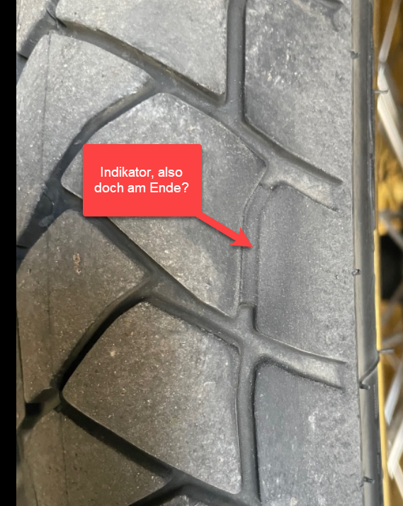

Alles anzeigenAuch in Österreich gilt: min. 1,6mm Restprofiltiefe.
Der Indikator oder auch TWI ist eine ca. 5mm breite Erhebung im mittleren Bereich des Reifens.
Ist auf deinem Foto aber nicht zu sehen.
Doch, der Indikator ist zu sehen:

Alles anzeigenDer Reifen auf dem Foto ist ja kaum angefahren. Erst wenn in der Mitte nur noch 1,6 mm übrig sind würde ich ihn tauschen. Und bis dahin ist noch ein weiter Weg...
Am Rand ist er am Indikator. Muss das Profil nicht über die gesamte Lauffläche über 1,6 mm sein? Aber angeregt durch Dein Posting habe ich etwas im Internet recherchiert und bin dabei auf folgendes gestoßen:
Quelle: https://blog.reifen-vor-ort.de…en-hinweise-und-anleitung
ZitatAlles anzeigenWo die Profiltiefe am Motorradreifen messen?
§ 36 Abs. 2 StVZO gibt an, dass das Hauptprofil am ganzen Umfang eine Profiltiefe von min. 1,6 mm aufweisen muss. Als Hauptprofil werden die breiten Rillen im mittleren Bereich der Lauffläche gemeint – genauer 3/4 der Lauffläche im mittleren Bereich. Die Ränder der Laufflächen (je 1/8) sind hier nicht ausschlaggebend. Im Zweifelsfall Maßband anlegen und die 3/4 der mittleren Lauffläche exakt bestimmen. Werfen Sie also einen genauen Blick auf Ihren Reifen, dort wo das Profil am dünnsten aussieht, sollten Sie demnach auch messen, um sicher und innerhalb der gesetzlichen Vorgaben zu bleiben.
Damit wäre der Reifen noch voll in Ordnung! Inwieweit sich das auf Österreich übertragen lässt versuche ich noch zu eruieren. Oder weis hier jemand darüber bescheid?
