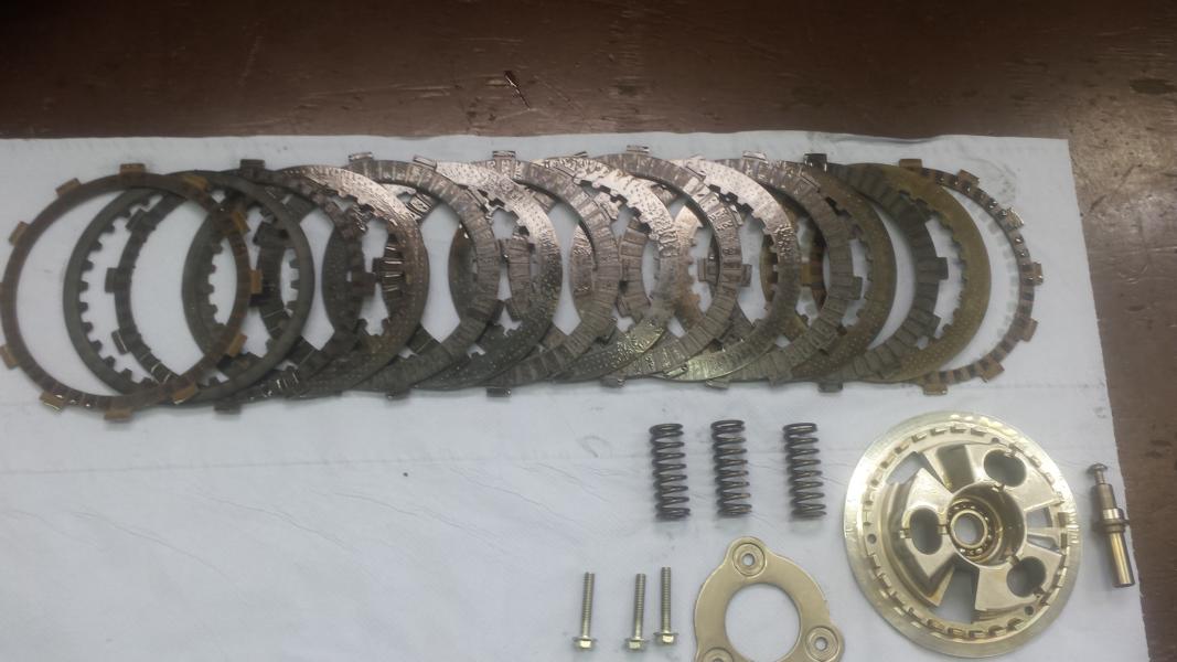

    Wollte mir dann Freitag die verschlissenen Teile beim Händler noch mal ansehen/fotografieren/vermessen. Ging aber nicht, weil Honda diese mittlerweile angefordert hat, was ich ja super finde, vielleicht tut sich ja dann was (wenn es kein einmaliges (Chargen-)Problem war).
    Der Händler hat aber im System ein Foto gehabt, findet Ihr anliegend.
    Leider habe in nun natürlich keine Maße der Federn, aber das wird Honda sicherlich überprüfen, da die Garantie ja nun auf die Federn lief (so auch schriftlich ausgewiesen in Reparatur-Rechnung).
    Ich selbs sehe auch nur verschlissene Reibscheiben (und das leider in relativ schlechter Qualität), aber vielleicht sieht ja jemand anders mehr ...
    Bitte erklär mir doch dann mal einer von den Fachleuten, wie ich bei 12tkm so fehlbedient haben könnte, dass die Federn verschlissen sind? Extrem-Parkinson in der linken Hand mit 50Hz?
    Nichts desto macht die AT wieder richtig Spaß und ich bin auf die nächste Off-Road-Tour (mit Ersatzkupplung) gespannt!

    Wie bereits oben technisch ausführlicher diskutiert:
    Denke mittlerweile (nur meine und eine Vermutung), dass die Federn einfach für gewisse Einsatzbereiche falsch ausgelegt sind:
    - zu wenig Vorspannkraft, dadurch evtl. auch im eingekuppelten Zustand bei besonderer Belastung beginnendes Rutschen und entsprechender Verschleiß an den Reibscheiben
    - vielleicht dem Verzicht auf eine hydraulische Kupplung geschuldet, um die Handkraft in Grenzen zu halten, was ja vorzüglich gelungen ist
    - die Federn DÜRFEN nach der Laufleistung schon mal gar nicht umme sein.

    Hi Peter,
    sicher alles richtig, aber mein Punkt war ja der Verschleiß der Feder:
    Federkonstante und auch Nulllänge haben ja an der Verschleißgrenze nachgelassen.
    Und das kann ja eigentlich nur bei Überschreitung der beim Design berücksichtigten max. Lastspielzahl (Hübe) passieren.
    Das ist natürlich ein anderes Thema als der Abrieb der Reibscheiben, kann diesen aber fördern, wenn aufgrund nachlassender Federkraft die Kupplung schon im eingekuppelten Zustand (vielleicht unmerklich) zu rutschen beginnt.
    (Fahren mit schleifender Kupplung - in steilen Serpentinen mit jedem Fahrzeug unausweichlich, gerade da kann ich mir ja keinen Wheelspin leisten ;) - fördert diesen Verschleiß natürlich auch. Genauso wie beim Auto mit schwerem Hänger beim Anfahren oder auch in engen Serpentinen.)
    Für mich sind unter diesen Bedingungen verschlissene Federn somit ein Indiz (wenn nicht gar Beweis) einer Fehlauslegung. Für Honda ja scheinbar auch!
    Aber das ist alles sehr theoretisch und akademisch ... bin gespannt auf weitere Praxisberichte!

    So Leute,
    hier das vorläufige Ergebnis:
    Ich hab sie wieder und es ist alles 100%ig auf Garantie gegangen.
    Allerdings hat sich mein Händler (Biker's Point Fuchs in Uslar) dafür mächtig in's Zeug legen müssen, nachdem der erste Garantieantrag wegen "Verschleißteils" abgelehnt wurde.
    Unter Einschaltung und mit Druck des Außendiensts wurde der zweite Garantieantrag auf die Kupplungsfedern gestellt mit Belägen etc. als Folgeschaden. Den Jungs gilt mein großer Dank.
    Der Niederlassungsleiter hat mir dann auch noch ziemlich glaubhaft beschrieben und versichert, dass die ATs in diversen Testcamps entsprechend im Gelände gequält wurden und die Kupplung das eigentlich auch auhalten sollte und müsste. Vielleicht tatsächlich ein Chargenproblem o.ä..
    Leider waren die "verschlissenen" Teile, als ich das Möpp gestern kurz vor 6 abgeholt habe, nicht auffindbar, Werkstatt nicht mehr besetzt, wollen sie mir aber zurücklegen. Händlelr ist nur dummerweise mehr als ne STunde Fahrt von mir entfernt. Bleibe aber dran, interessiert mich selbst.
    Die Gute bekommt auch noch ne Chance (wenn auch bei derartigen Touren nun mit ne Kupplung im Gepäck, der KTM-Treiber schleppt halt immer ne Benzinpumpe mit).
