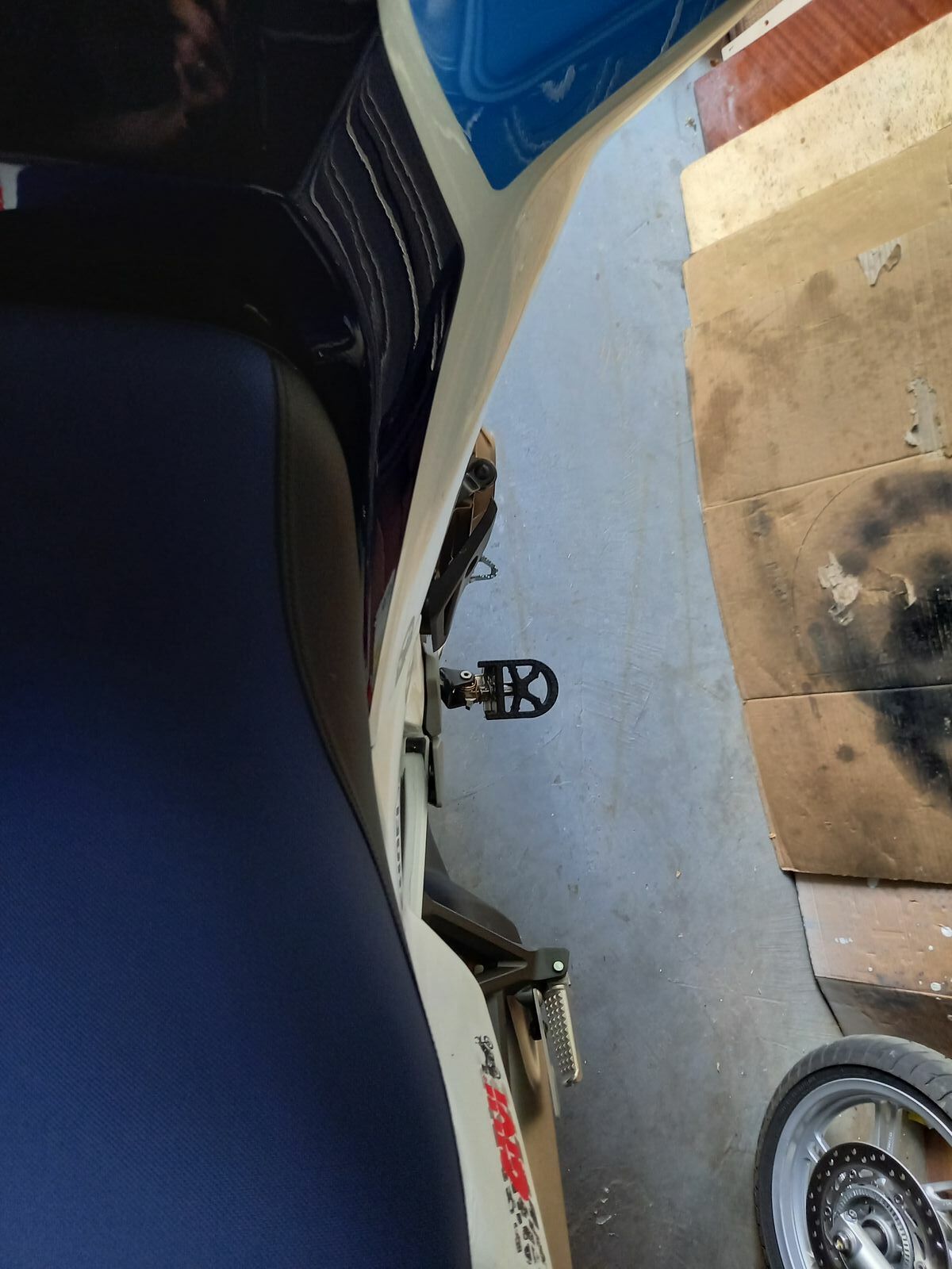

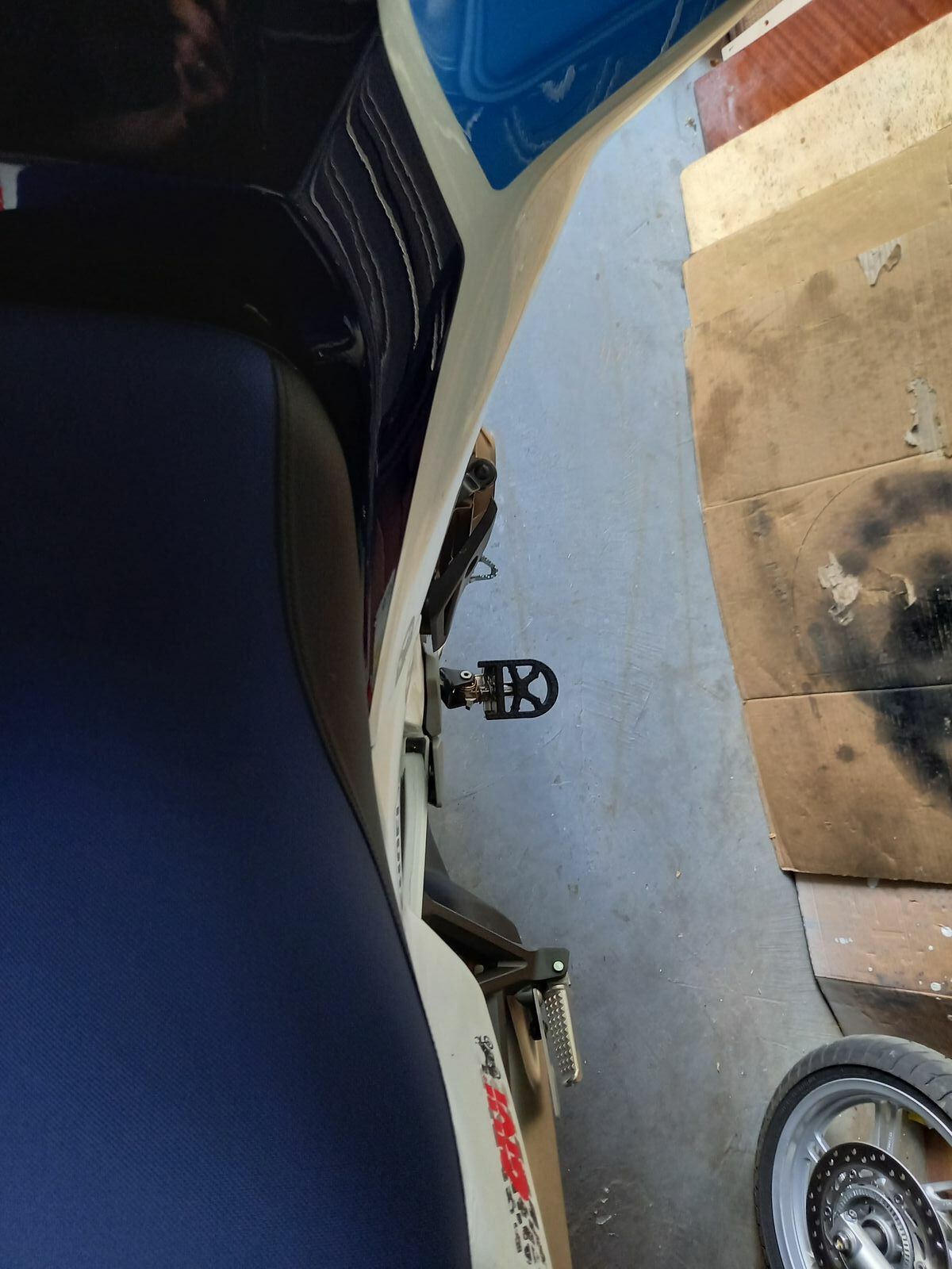

macblum Wenn ich deine Bilder richtig deute ist die Neigung nach vorn bei dir größer. Ob Tiefe oder hohe Montage ist mE egal. Ich werde deshalb nicht noch mal umbauen um das zu erfahren. Im Bezug auf "rechte Winkel" traue ich dem Hersteller mehr zu als Honda. Könnte es sein das die Rastenaufnahmen bei jedem Rahmen geringfügig abweichen? Bin auf deinen Bericht gespannt! PS: Die Änderung der PP-Aufnahme bezieht sich nur auf den Anschlag am Rahmen. Wenn dieser ca 1mm länger ist sind die Rasten im rechten Winkel, stehen nur am Ende minimal höher (schräg). Kann man mit ner Unterlegscheibe testen.
