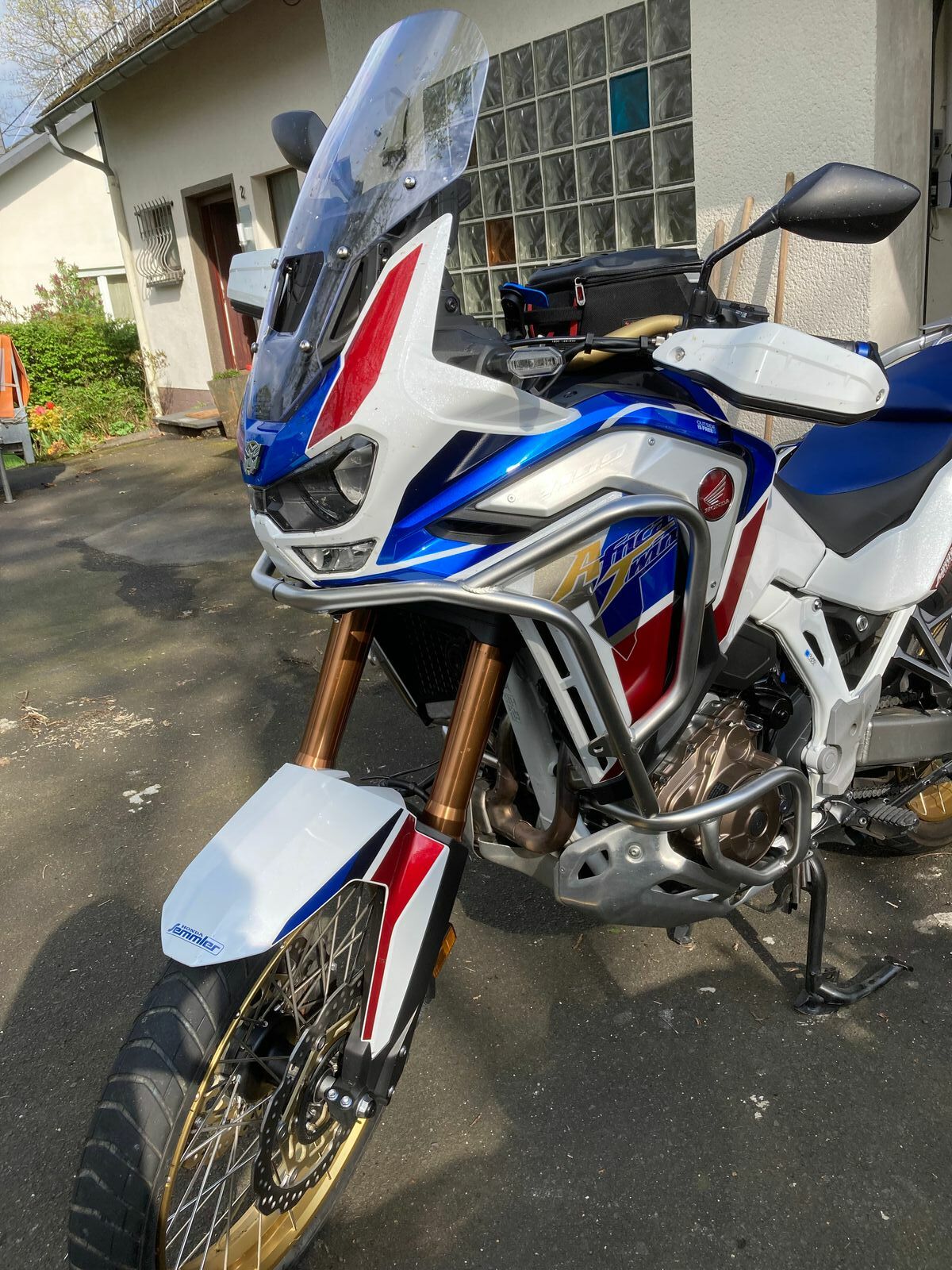

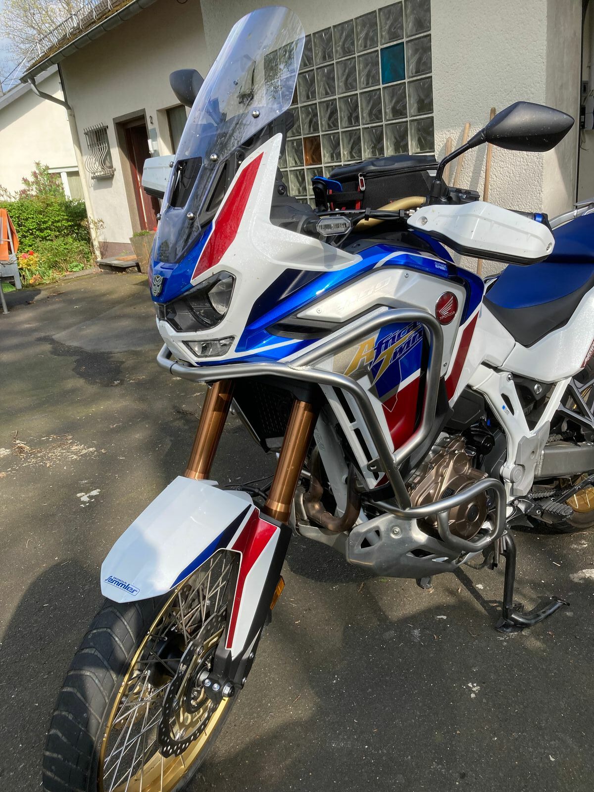

In meinem Fall fiel die Wahl auf den HP-Bügel, da er in meinen Augen einen guten Mix aus "Dekor" und "Schutz" bietet. Alles im Bereich Motor macht einen seht massiven Eindruck. Der obere Verkleidungsbügel ist schon deutlich robuster als das Original von Honda. Ich könnte mir jedoch vorstellen, das die lackierte Stahlvariante deutlich weicher ist als die von mir verwendete Edelstahl-Version. Vielleicht gibt es deshalb unterschiedliche Meinungen zu dessen Stabilität.

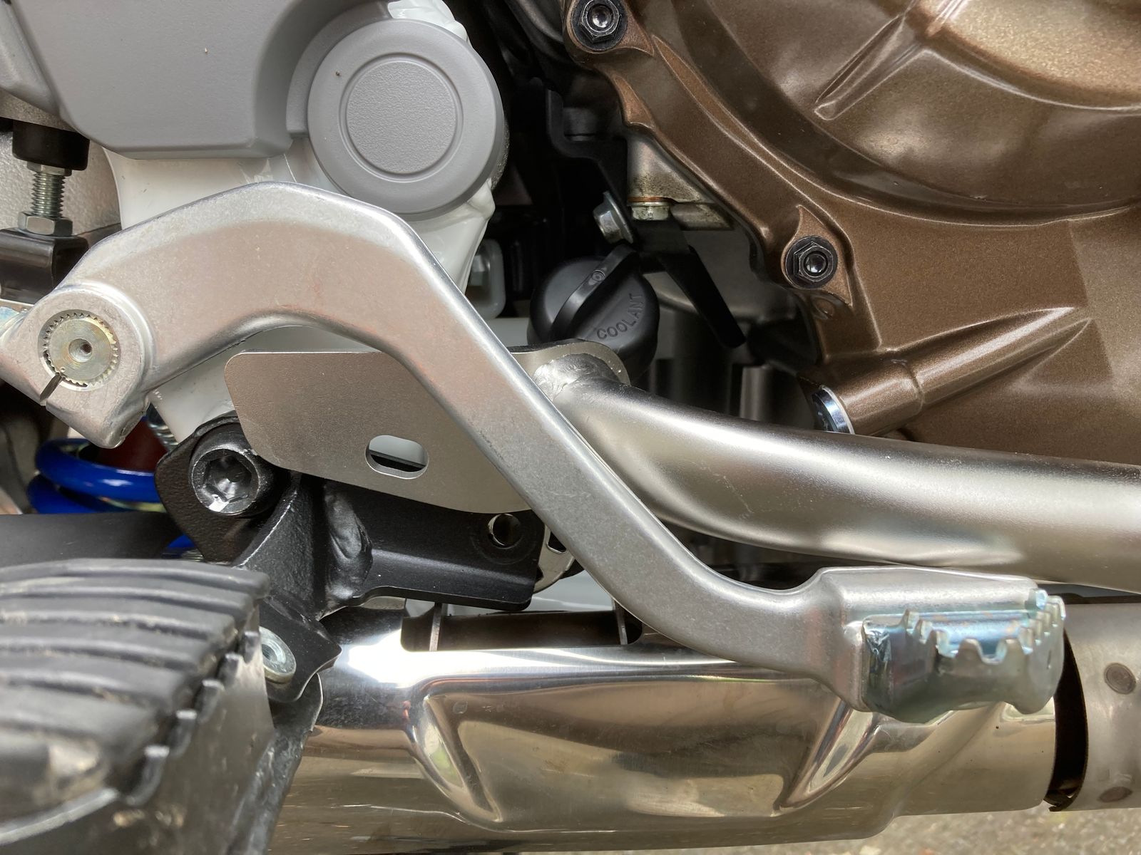

Nun gehts unten rum weiter, also beim unteren Bügel, meine ich.
An allen Stellen die verdeckt sind hat Hepco und Becker sehr schöne VA-Schrauben und Mutter beigelegt. An eine der wenigen Stellen die man sehen kann, werden die originalen Schrauben weiter verwendet. Logisch.
Die Passgenauigkeit war ok für einen Schutzbügel. Der klaffte nur ca. 15mm von seinem eigentlichen Ziel entfernt vor der Verschraubung. Die Schraube hat das ohne Mucken gezogen bekommen, ist halt eben später Spannung drauf wie auf der A-Seite einer Gitarre, aber passt.

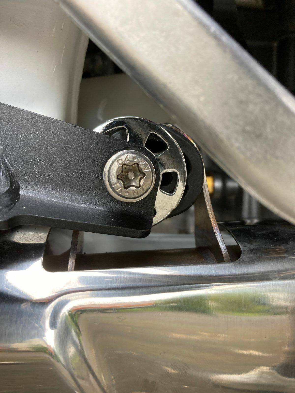

Das Team Hepco und Becker hat sich auf der anderen Seite dann doch für Edelstahl entschieden. Um das Werkzeugsortiment des fleißigen Schraubers nochmal auf den Prüfstand zu stellen, wurde hier auf TORX zurückgegriffen. Ja, hier seht ihr einen Fehler, die Schraube ist drin aber der Bügel fehlt.......oh man.
Dann kam ein wenig Schutzbügelorigami auf beiden Seiten.

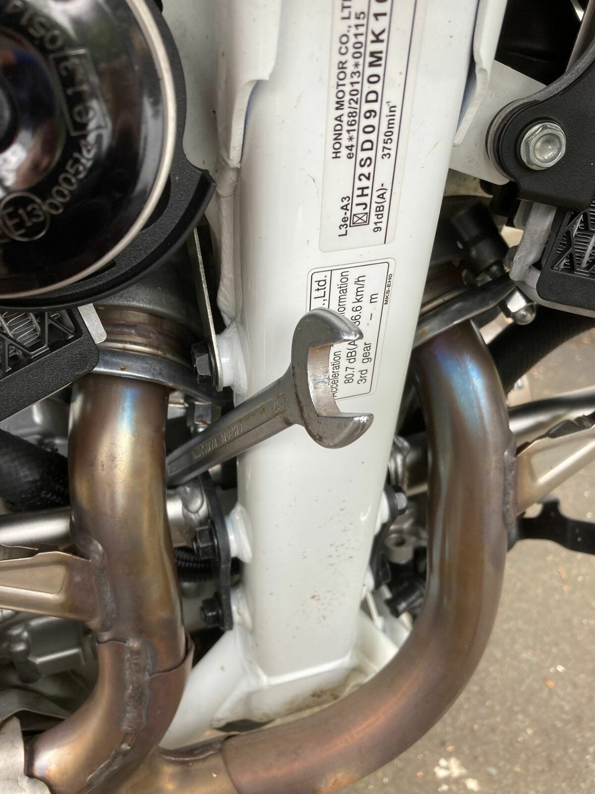

Der rechte Bügel erhält noch eine Befestigung am unteren Rahmen. Zur Befestigung dieser Schraube ist ein auf 273° gekröpfter und 15° gewinkelter Titanmaulschlüssel notwendig, der im Mondlicht von einer Jungfrau geschmiedet wurde. Ich hatte zufällig einen da.

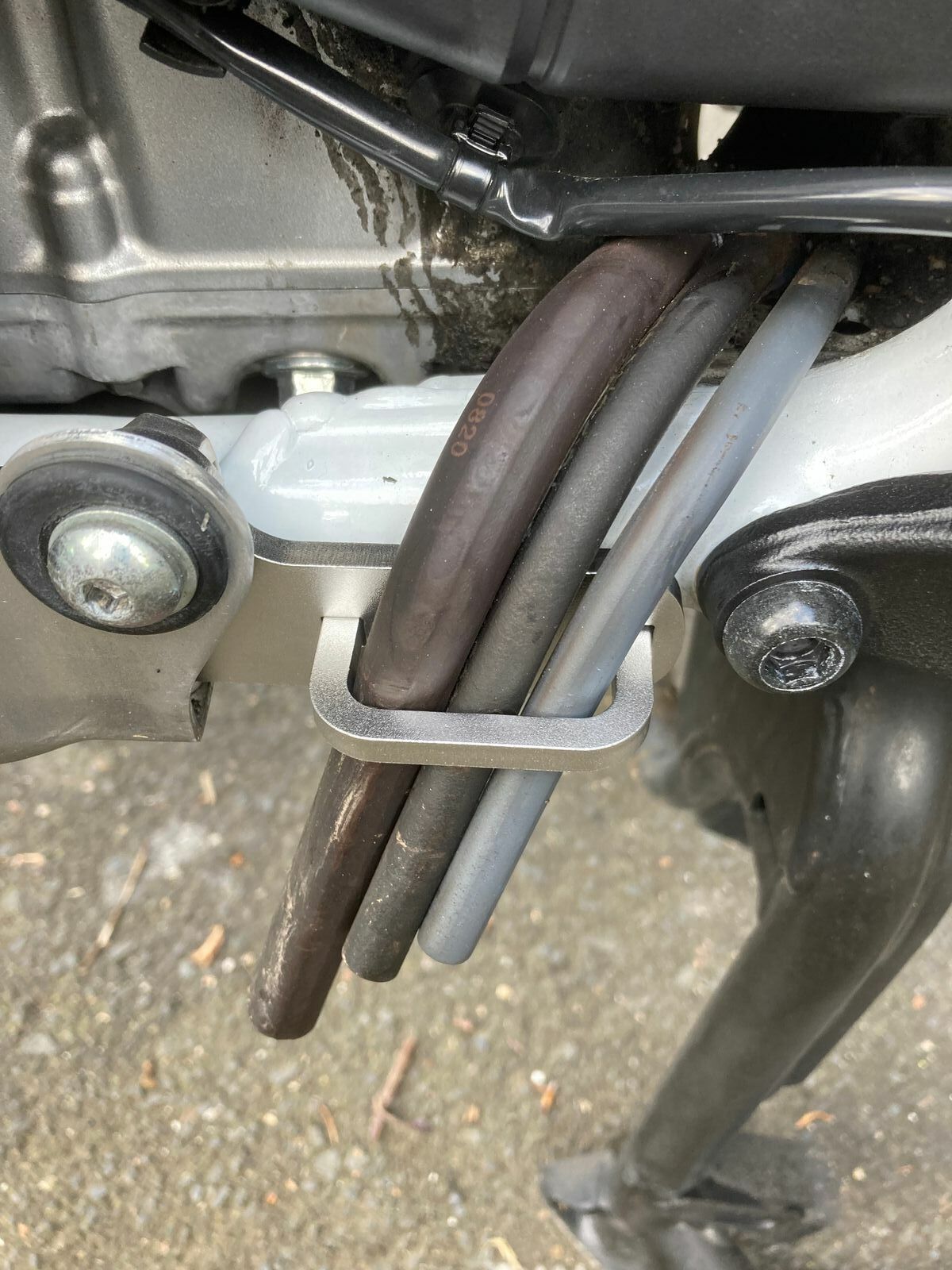

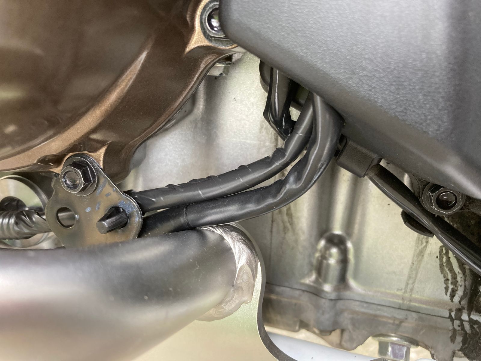

Anstelle der VA-Schrauben wurde die Engineering- Energie in die Halterung für die Schläuche investiert. Ein Traum.

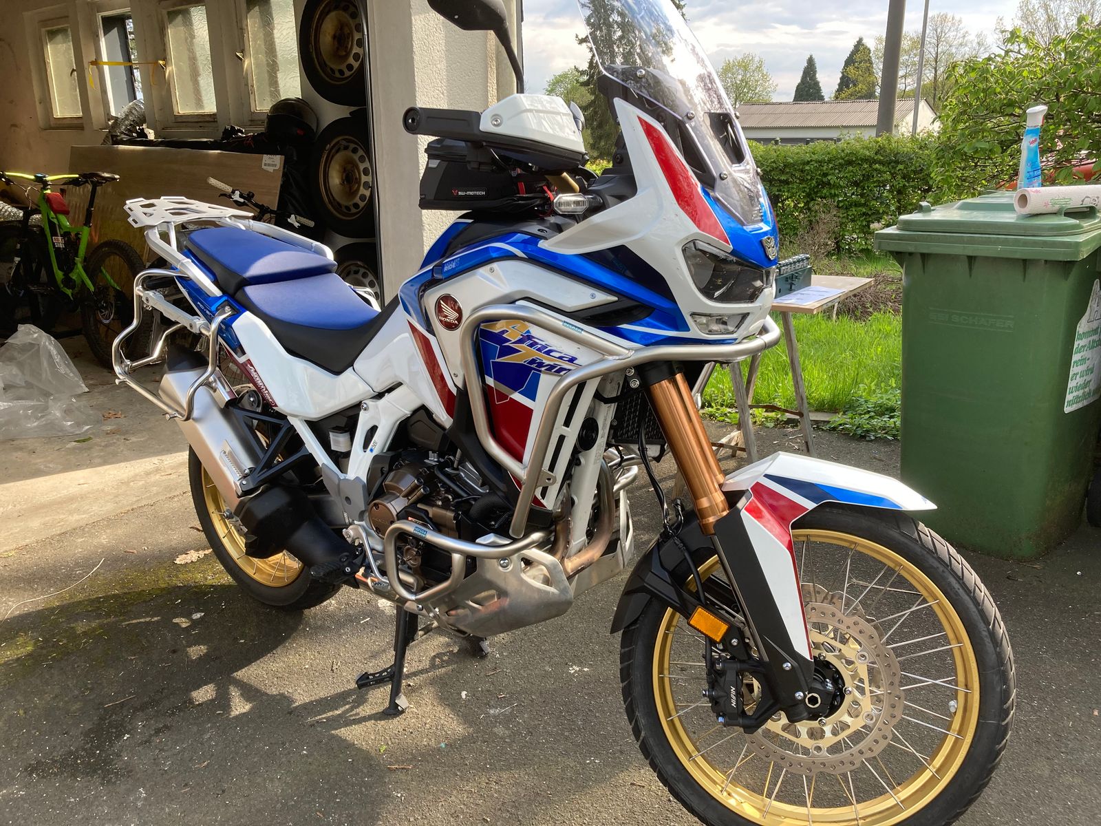

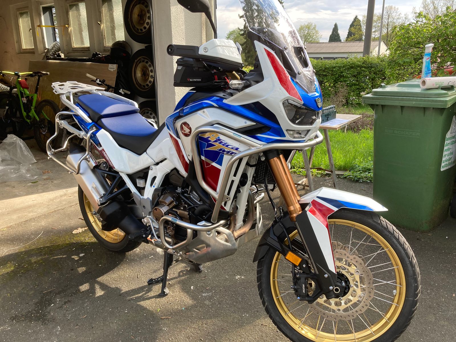

Fazit:
Die Montage ist in 2 Stunden erledigt. Die massiven 25mm Rohre ( 2mm Wandstärke ) machen einen robusten Eindruck. HB hat gezeigt das sich ein umfangreiches Schraubensortiment haben, check. Die Passgenauigkeit ist ok. Nur auf der rechten Seite sind HP Logos auf dem unteren und oberen Bügel. Wer es gleich haben möchte, muss die oberen Bügel tauschen. Dann sind es aber keine Schutzbügel mehr sondern Rammbügel ( Achtung, Lenkeinschlag wird dadurch stark begrenzt).
Ich bin zufrieden mit dem Ergebnis

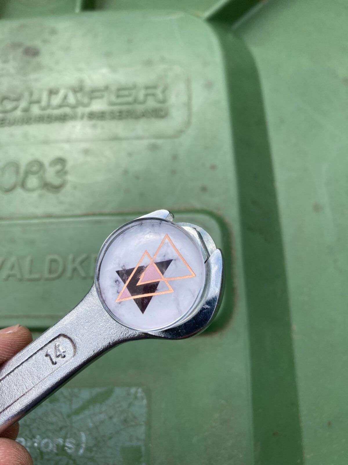

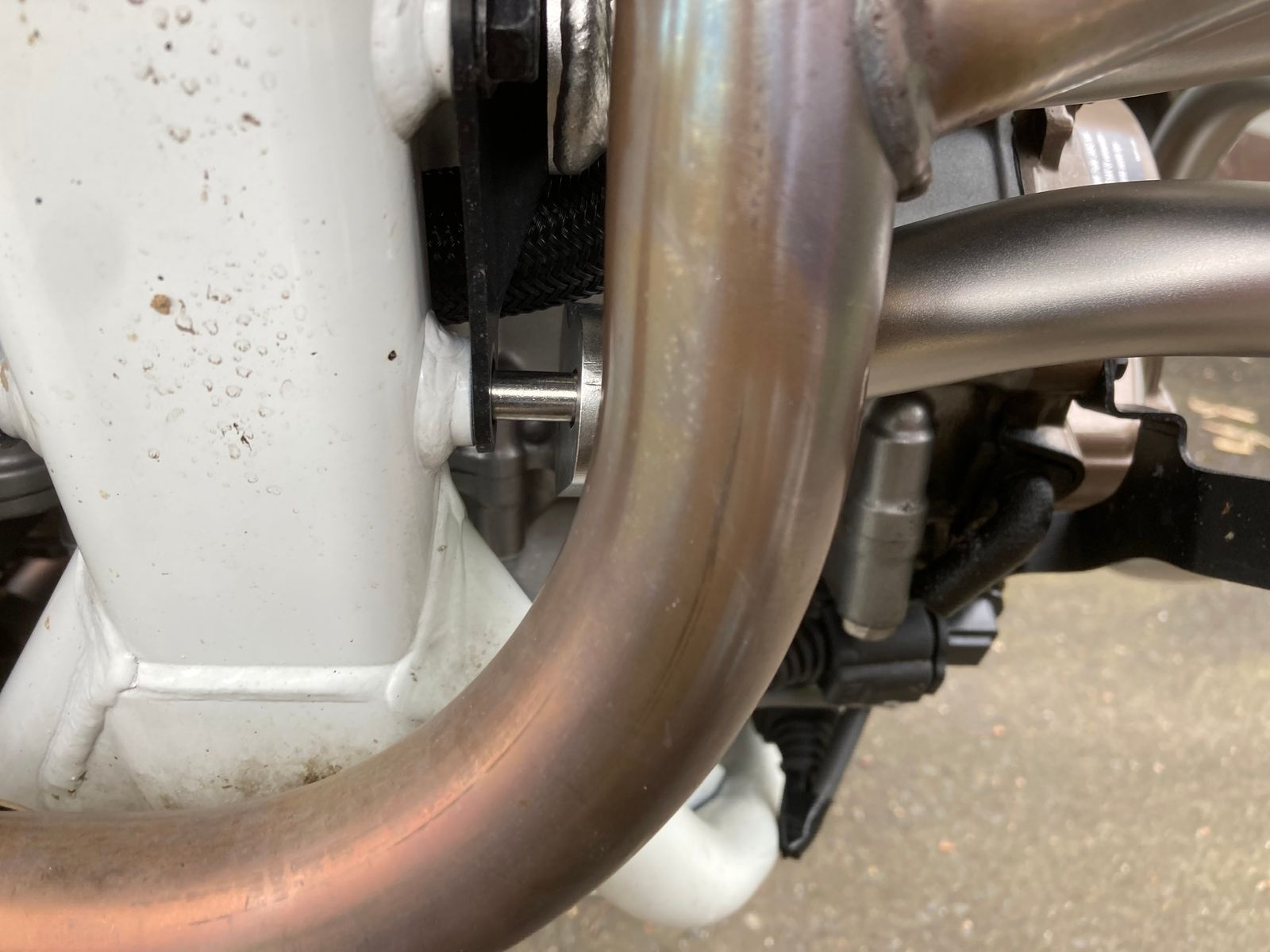

Die Befestigung des Bügels an der Stelle der Motorhalterung gelingt mit diesem Konstrukt, einer Mutter die durch einen Magneten gehalten wird, sehr gut.
Zuvor wurde der Bügel der rechten Seite auf die neue Schraube aufgeschoben
Nur wird mit der rechten Hand der linke Bügel nach oben gehalten. Die linke Hand hält dabei den rechten Bügel. Mit der dritten Hand hält mach den Maulschlüssel. Mit der freien Hand kann man dann die Schraube anziehen.
Übrigens, sofern man nicht die Hände eines Kindes hat, wird das Aufsetzen der gewünschten Unterlegscheibe an dieser Stelle eine echte Nummer.

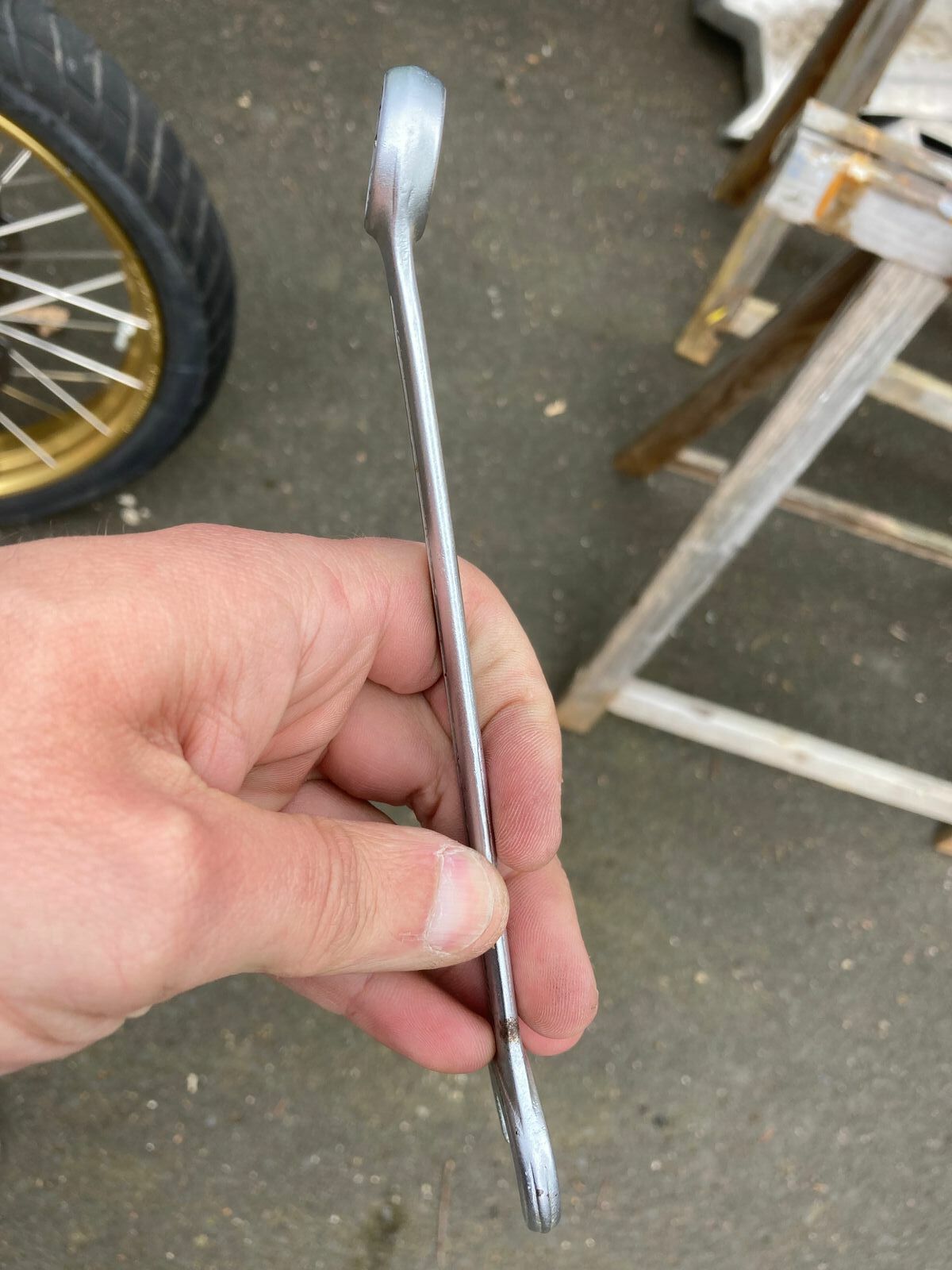

Ein Standard Maulschlüssel passt hier übrigens nicht, ich empfehle hier eine Ring-Maul kombination

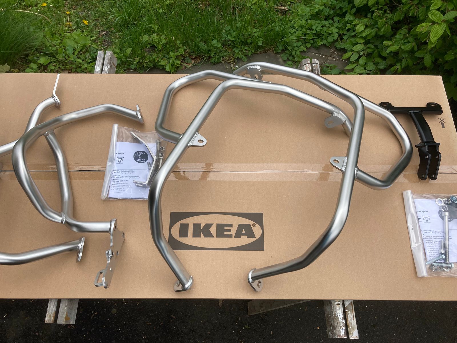

2 Tage später klingelte auch schon der Postbote und brachte das gut verpackte Rohrwerk bei mir an. Der Inhalt war vorbildlich verpackt, da gab es nix zu bemängeln.

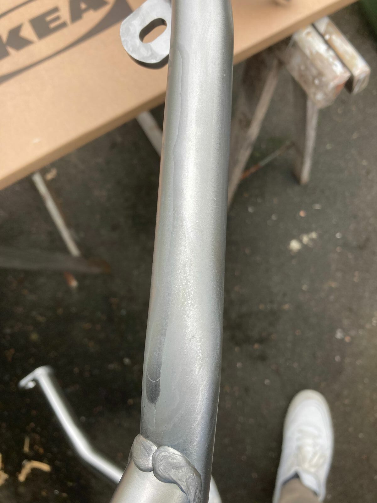

Eines der Rohre hatte beim Schweißen ordentlich einen verbrutzelt bekommen. Das sieht schlimm aus, kann man aber reinigen.
Nachdem ich auch die passende Unterlage für das Projekt gefunden habe, konnte das Projekt auch starten.
Nach Sichtung der umfangreichen Anleitung ( 2 Seiten ) so wie den darauf abgebildeten Werkzeugen, habe ich mich recht siegessicher an die Montage begeben. Man beachte, wir benötigen ein Set je Torx, Inbus, Sechskant sowie Maulschlüssel. Spätesten an dieser Stelle, spätesten hier hätten die Alarmglocken läuten können. Es war nix zu hören, also weiter gehts.

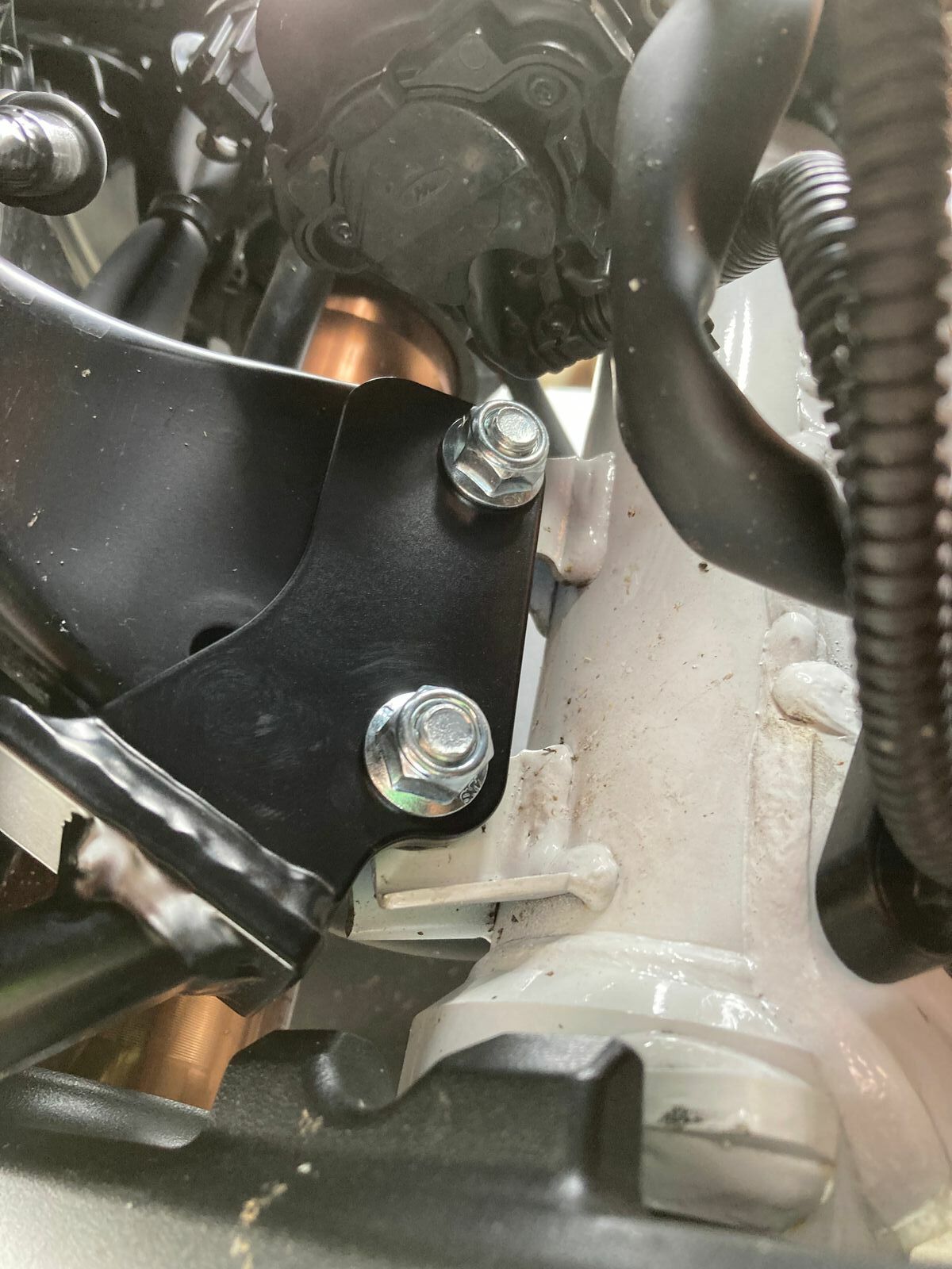

Dort wo die silberne Schraube sitzt, erfolgt die Befestigung des oberen Bügels.

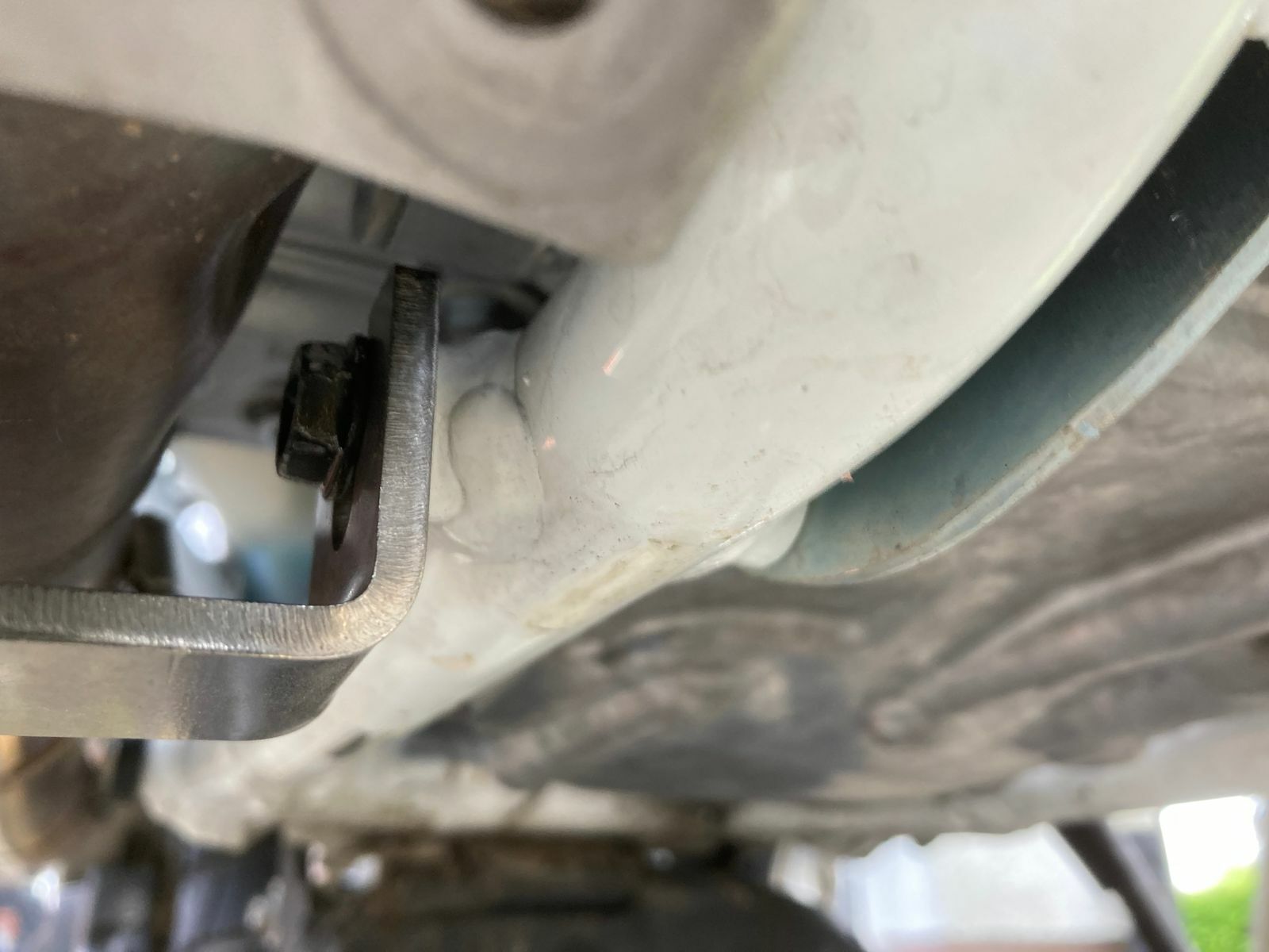

Unterhalb der Verkleidung wird ein zusätzlicher Haltebügel angeschraubt.

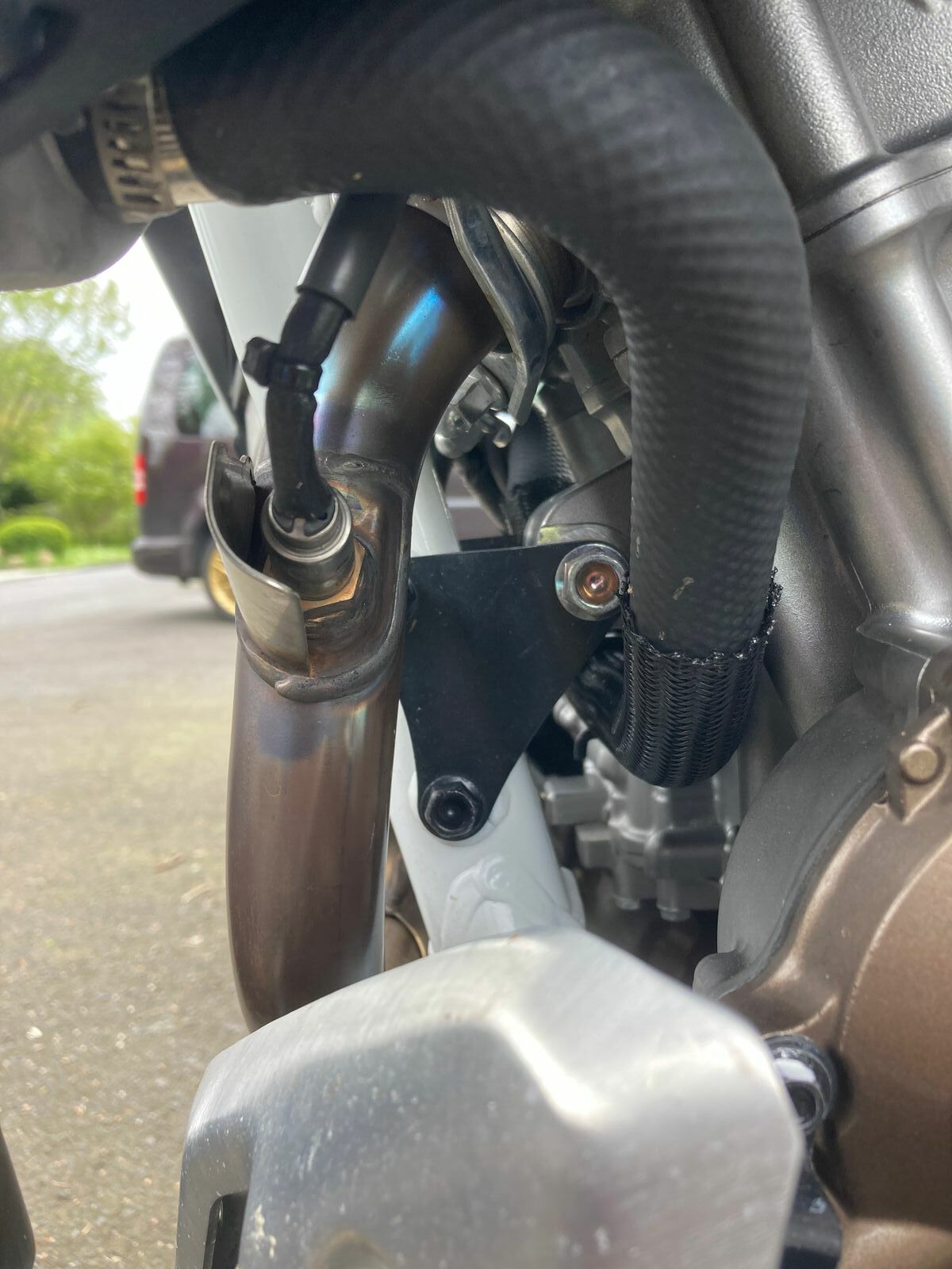

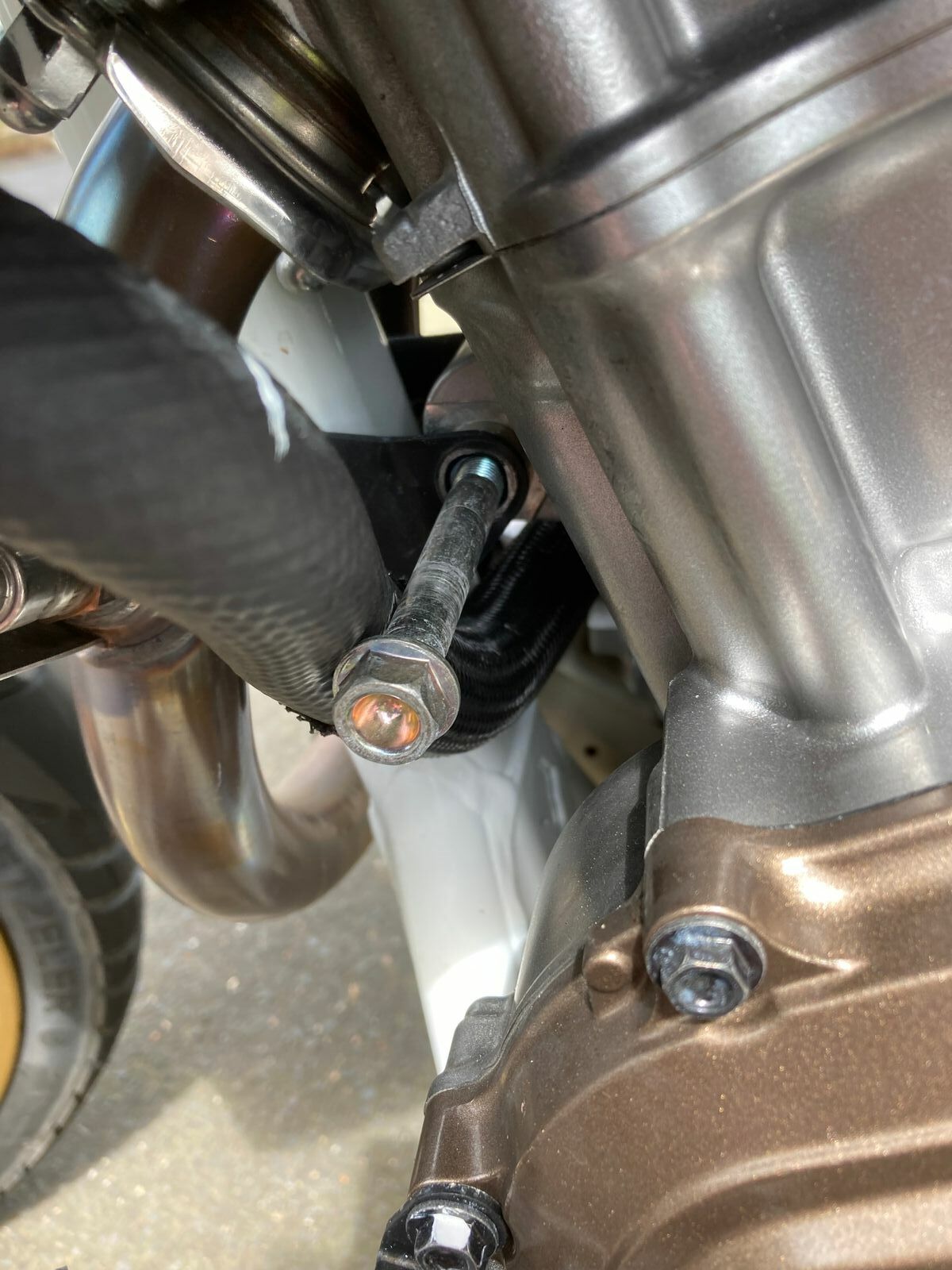

Dann musste eine der Motorhalterungen raus. Kein Problem, dadurch fällt der Motor ja nicht runter.

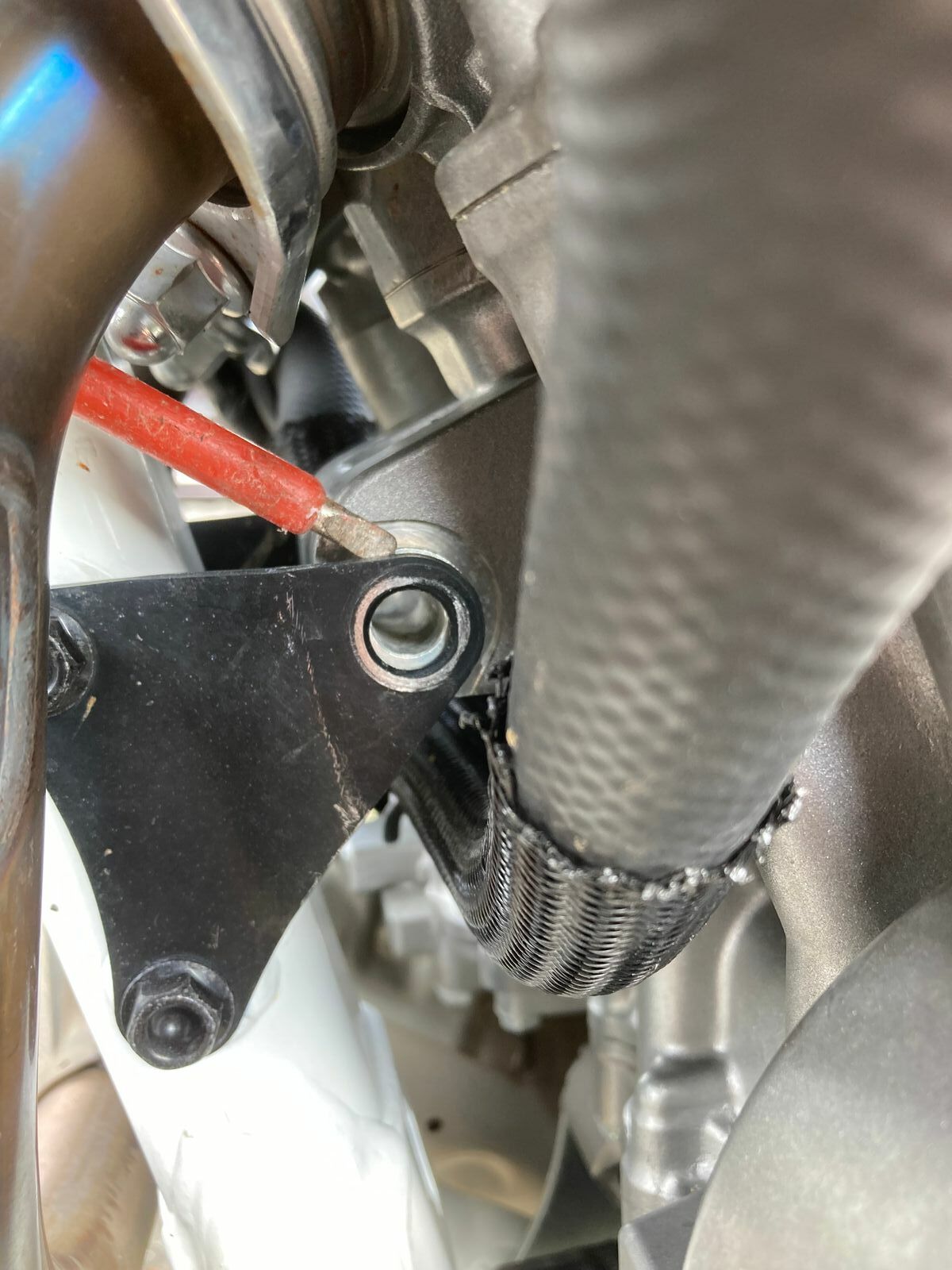

Hinter der Halterung sitzt eine dickere Distanzhülse. Da dort recht wenig Platz ist, habe ich sie mit einem Schraubendreher eingeklemmt damit sie beim Einfädeln der Schraube nicht runter fällt

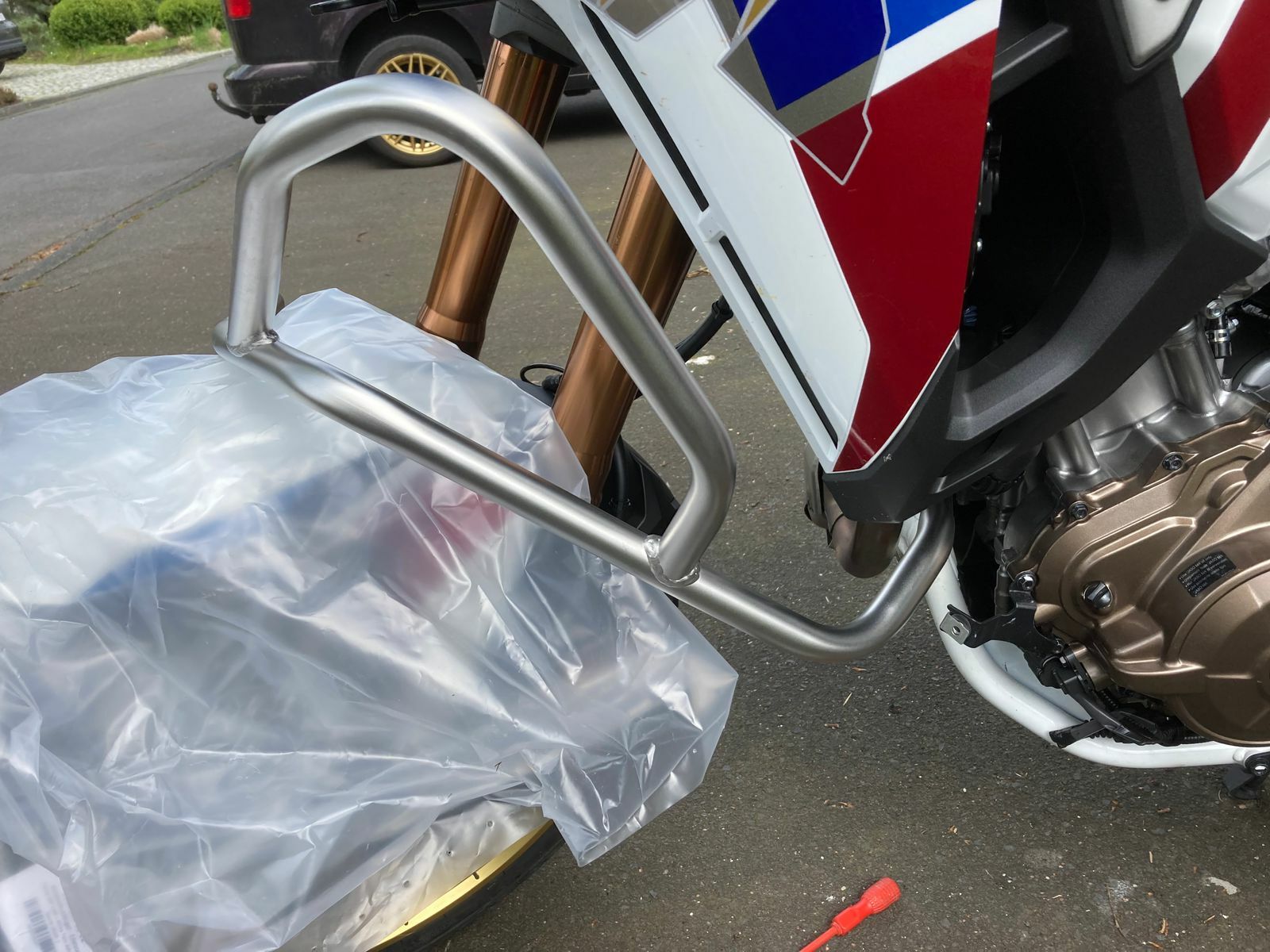

Mit Unterstützung des Verpackungsmateriales kann man dann den Bügel auf dem vorderen Schmutzfänger...Schutzblech....Schutzplastik, wie auch immer, ablegen. Eine Hand gewonnen.
