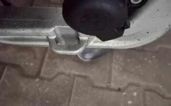

Alles anzeigenHallo Michael,
ich habe so einen Anhänger, und wär damit letztes Jahr bei den Ösis mit Moped drauf - bei einer Kontrolle wurde das auch von den Beamten angeguckt, ohne Gemecker
Wie Lion schreibt, hab ich mit Karabinerhaken und Stahlseil / Seilklemmen selbst zusammengestellt, s. Bild. Wo du dann mit dem Seil den Hänger umschlingst, mußt du halt schauen. Der rechte Karabinerhaken paßt perfekt in die Öse an der Anhängerkupplung.
Grüsse Frank
Danke für diese Info!
Gute Konstruktion, von der ich glaube, dass sie hält!

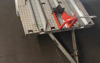

Alles anzeigenLieber Michael,
die Frage nach der Stabilität der Kette wird dir wohl keiner beantworten können, da musst du schon auf den Hersteller zugreifen. Es gibt aber im Netz oder im einschlägigen KFZ Handel vorgefertigte Seile mit Karabiner für diesen Zweck, etwa 6 - 9 Euro. Da würde ich nicht lange rummachen.
Speziell für diesen Hänger wird vom Hersteller ein Sicherungsseil mit Karabiner angeboten.
Es ist wohl ein Stahlseil in 5 mm und kommt auf ca. 30 €.
Die Kette und der Kettenverbinder waren im Keller... ![]()

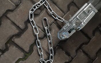

Hallo Gemeinde,
soweit mir bekannt, muss der ungebremste Mopedhänger (bis 750 kg) für die Fahrt in Österreich und der Schweiz ZUSÄTZLICH
mit einer Sicherung am Fahrzeug versehen versehen werden.
Die Sicherung habe ich mittels einer Kette (Glieddurchmesser 8 mm) und einem Kettenverbinder (Glieddurchmesser 10 mm) realisiert.
Den Kettenverbinder hänge ich an die Öse des Kugelkopfs (passt genau).
Was denke Ihr, ist diese Ausführung so stabil genug?
