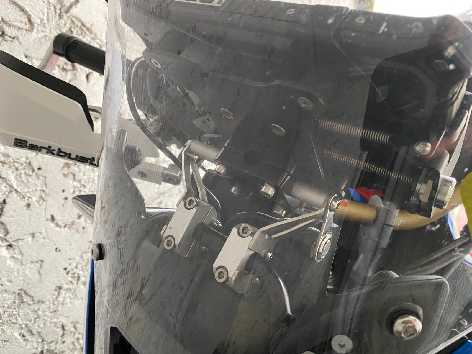

Alles anzeigenMoin!

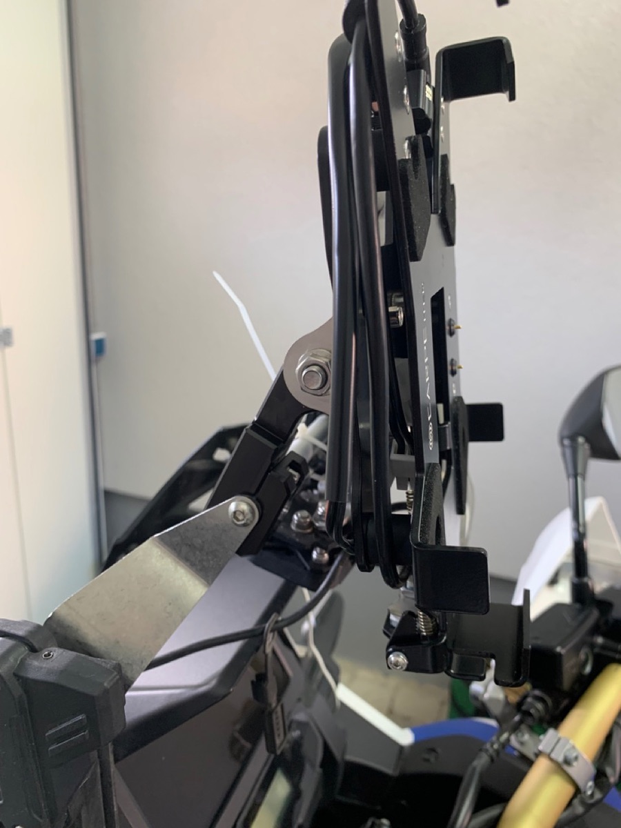

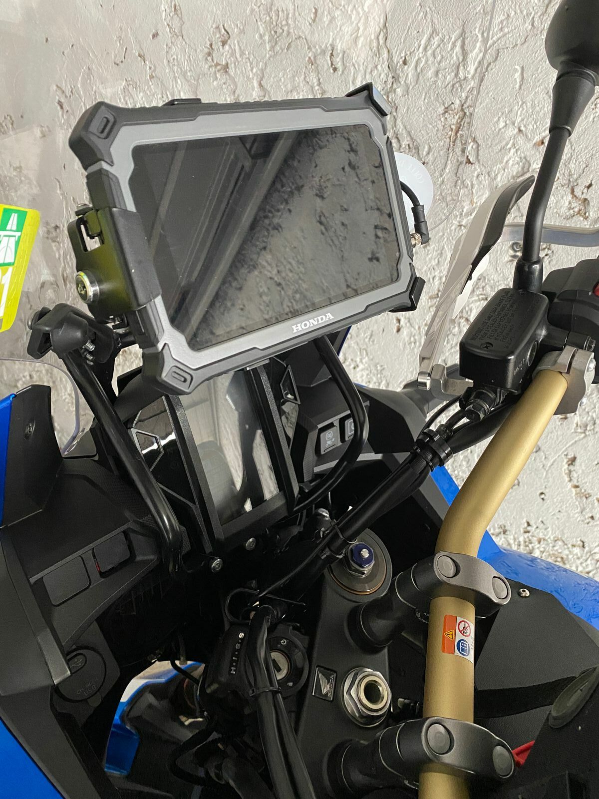

Anbei mein Anbau Fortschritt mit dem Carpe Iter Pad an meiner ATAS SD09 aus 2021.
Mechanisch scheint die Lösung stabil zu sein, habe alle möglichen Kopfsteinpflasterstrassen in meiner Umgebung, sowie Feldwege abgefahren.
Bevor ich nun die Elektrik angehe möchte ich gern verstehen, was der CI Spannungswandler denn nicht können soll?

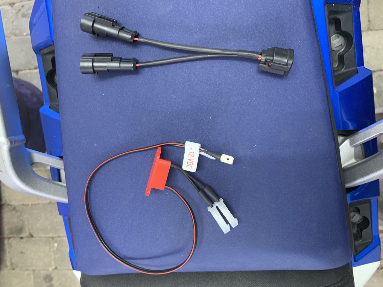

Y-Adapter für den Zubehörstecker, siehe Bild -> da muss noch ein Supersealstecker dran
Vielen Dank und viele Grüße

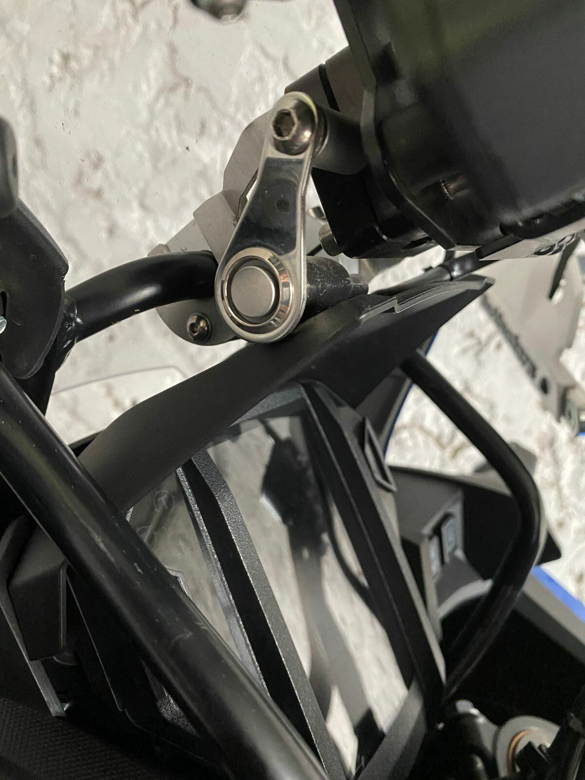

Sieht gut aus! Der mitgelieferte Spannungswandler ist mit Sicherheit ok, mir hat nur das 3D-gedruckte Gehäuse nicht gefallen. Zudem habe ich die Version, die selbstständig ab einer bestimmten Spannung schaltet, (ich glaube 13,4V, also nachdem der Motorgestartet wurde, wenn die Lichtmaschine läuft) was ja sinnvoll ist, wenn man das Ding direkt an die Batterie klemmt. Ich wollte da mehr Kontrolle, deshalb ein anderes Gerät und eben mit zusätzlichem Schalter. Wirklich wichtig bei der Elektrik ist nur, dass man die Pogo-Pins und den M8-Anschluss auf die selben Spannungsquelle parallel legt, d.h. nicht z.B. einen geschaltet und den anderen auf die Batterie o.ä., da sonst laut Thork an der Ladeelektronik was kaputt gehen könnte.

Hallo Patrick,
ich habe exakt den von dir beschriebenen Aufbau, daher kann ich dir vielleicht etwas weiterhelfen.

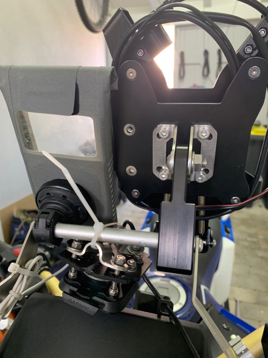

Das CIPpad mit Halter ist schon schwer, deshalb habe ich bei meiner SD06 die Cockpitverstärkung aus Schweden montiert. Dazu noch die Navihalterung von Touratech, damit steht das Tablet genau an der richtigen Position.
Der Strom kommt vom Zubehörstecker vorne. Den Spannungswandler, der mit dem Carpe Iter geliefert wird, habe ich allerdings durch eine 5A-Version ersetzt. Das kleine Teil in einem 3D-gedruckten Gehäuse kam mir nicht besonders vertrauenserweckend vor. Um den Ladestrom zu schalten, habe ich einen zusätzlichen Schalter an die Touratechhalterung geschraubt. Allerdings ist der aber immer angeschaltet, da die Automatische An- und Abschaltung des Tablets mit dem Ladestrom und die Ladeautomatik, die den Akku zwischen 60% und 80% hält jegliches Eingreifen erübrigt. Lediglich das Eingeben des SIM-Pins für die Mobilfunkverbindiung nervt dabei etwas.
Zum OBD: es wird meist das OBD-Link LX empfohlen, weil es eine Art Standby-Funktion hat und somit nicht ständig abgesteckt werden muss.
