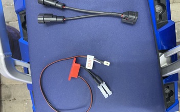

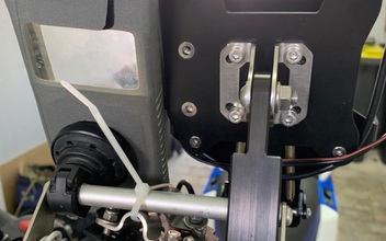

Anbei mein Anbau Fortschritt mit dem Carpe Iter Pad an meiner ATAS SD09 aus 2021.
Mechanisch scheint die Lösung stabil zu sein, habe alle möglichen Kopfsteinpflasterstrassen in meiner Umgebung, sowie Feldwege abgefahren.
Bevor ich nun die Elektrik angehe möchte ich gern verstehen, was der CI Spannungswandler denn nicht können soll?
Y-Adapter für den Zubehörstecker, siehe Bild -> da muss noch ein Supersealstecker dran
Vielen Dank und viele Grüße
Hallo Nils
Erstmals Glückwunsch zum Pad. Schaut toll aus.
Ich habe bereits den vorderen Schaltplus belegt mit Zusatzscheinwerfer und Griffheizung. Daher muss ich an den hinteren Schaltplus von der optionalen Alarmanlage ran. Da habe ich bereits das XT schon verbaut. Demnach werden die Kabel viel länger. Der CI Spannungswandler ist für das mitgelieferte Kabel optimiert. zudem finde ich den Spannungswandler nicht toll gelöst, da die Kabel im rechten Winkel abstehen. Ich möchte lieber eine kleine flache wasserdichte Box als Wandler.
Demnach ist es eine personalisierte Problematik
Liebe Grüsse
Patrick
