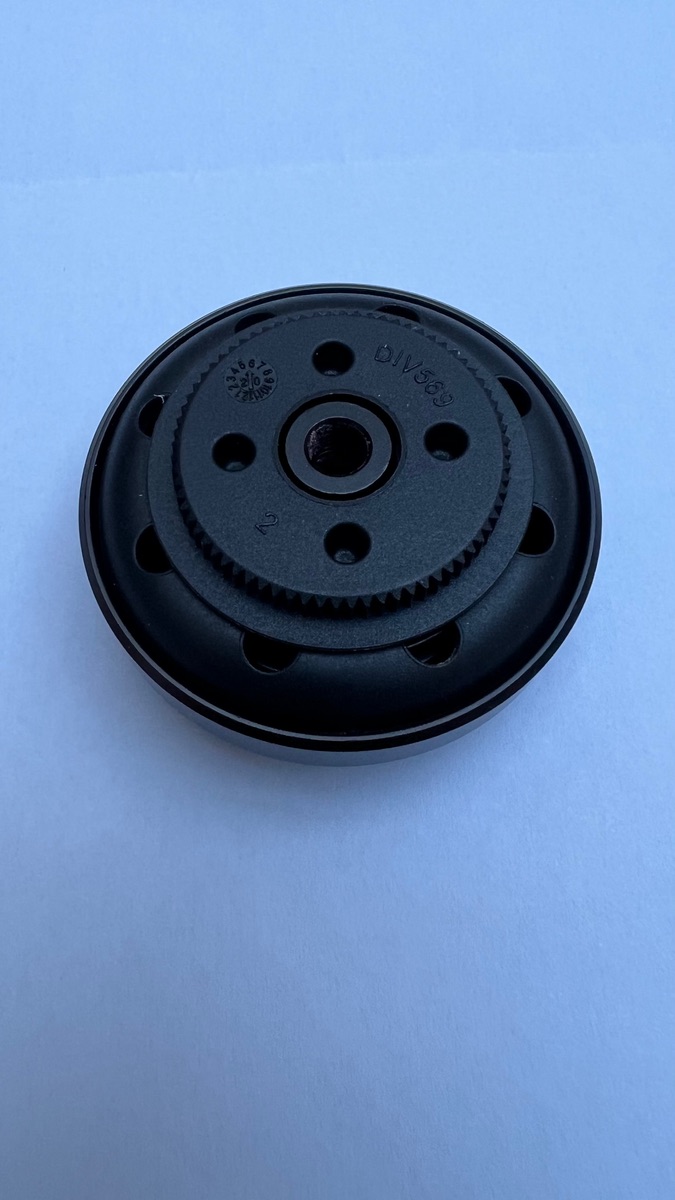

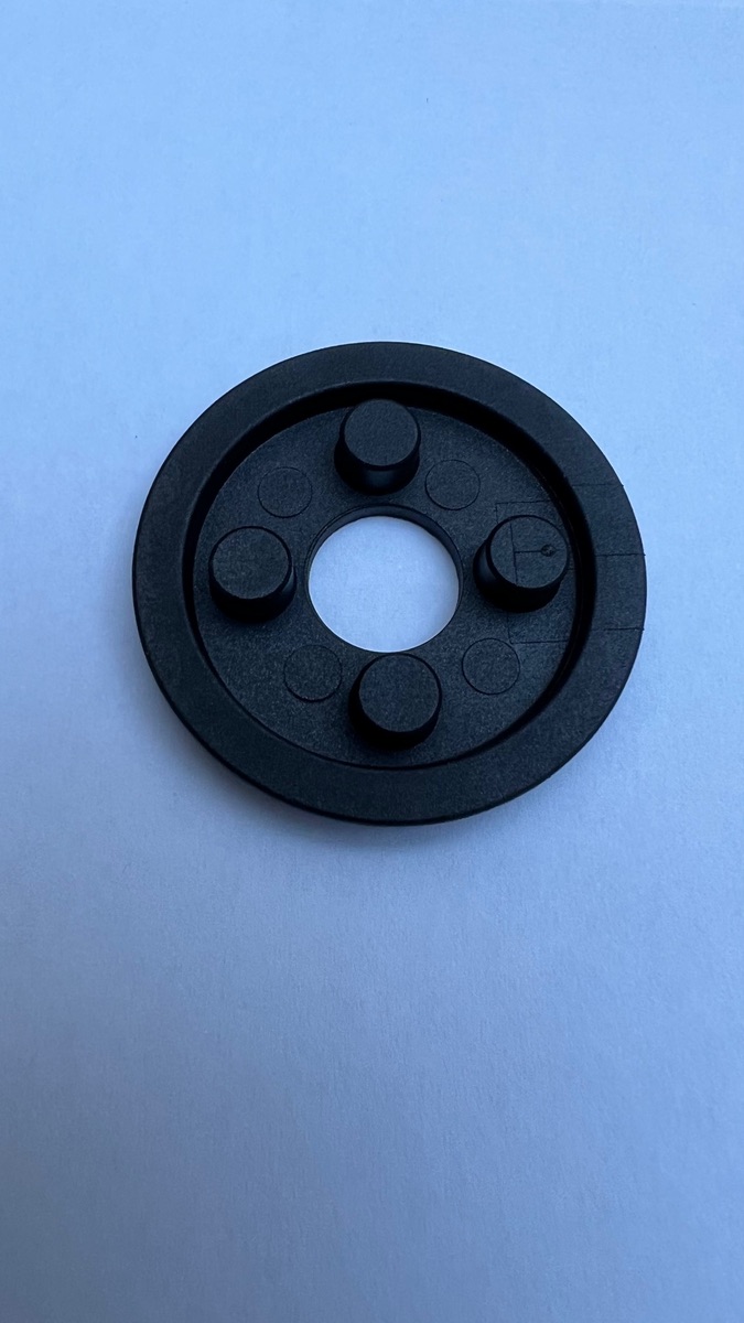

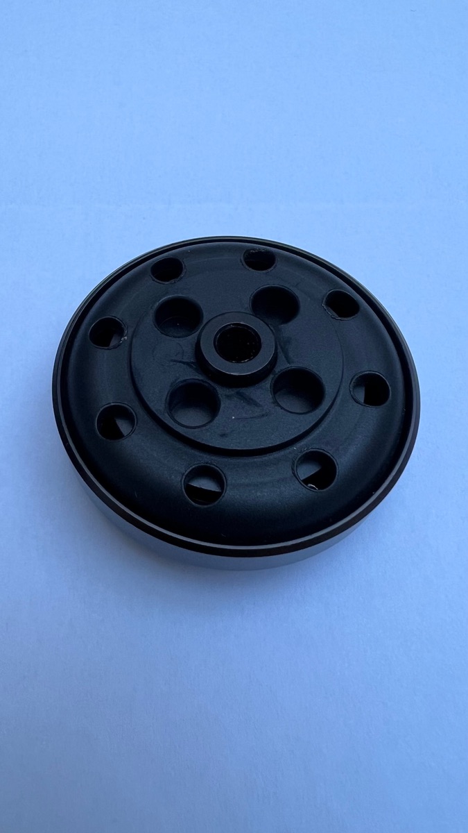

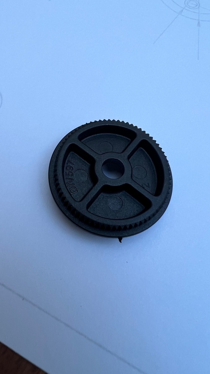

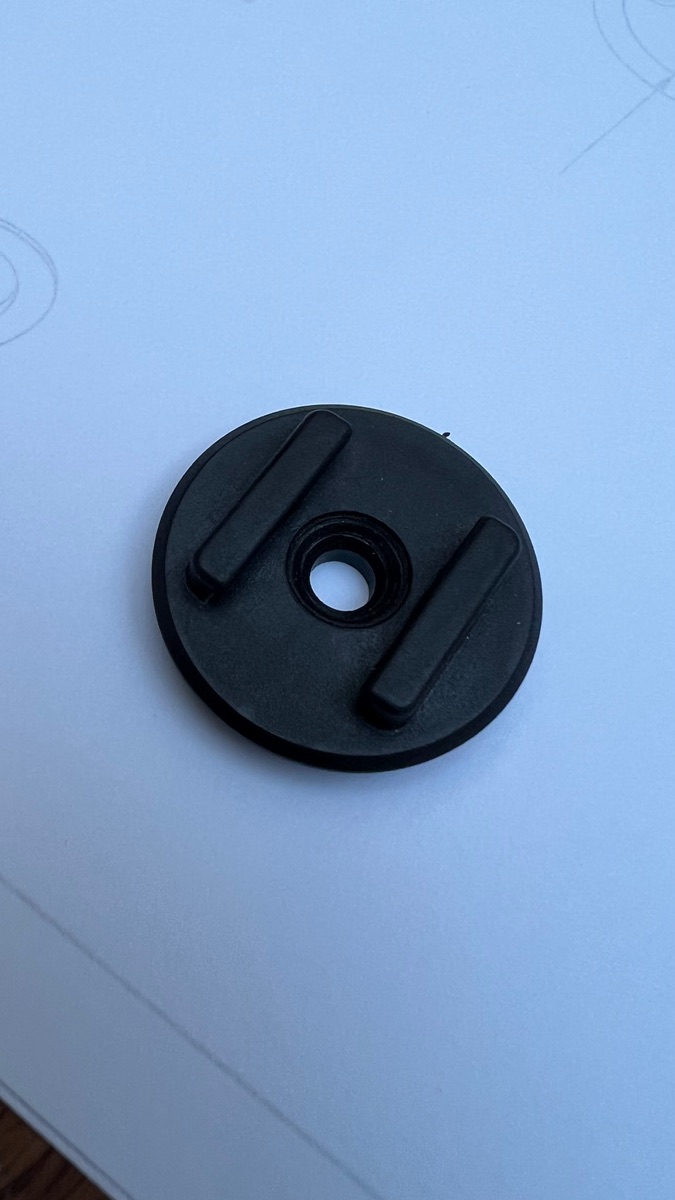

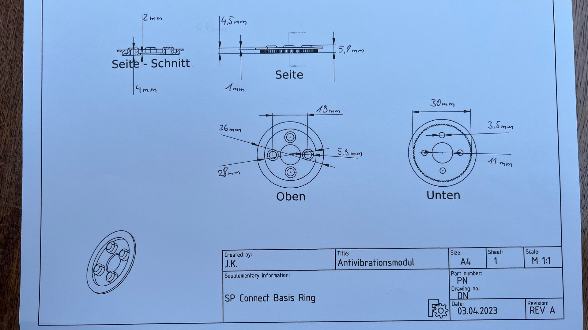

Hier erst einmal die Maße.

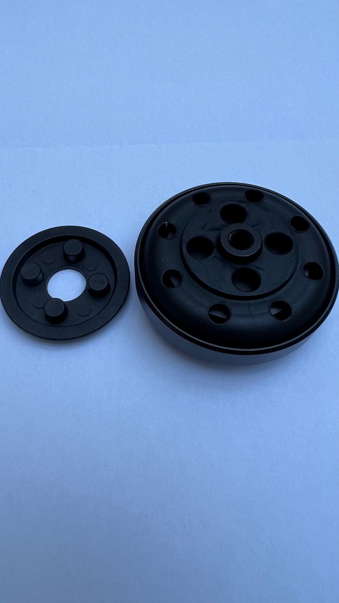

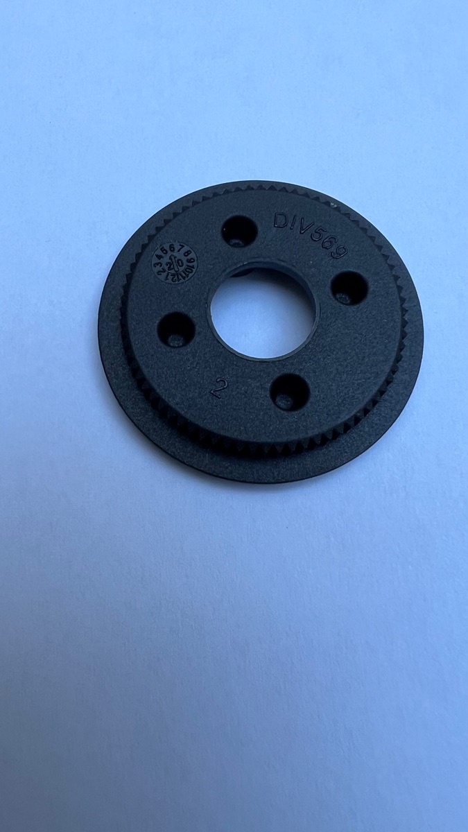

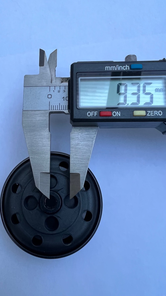

Das Mittelloch ist hier 11mm. Aber beachte, da steckt noch der Tunnel vom Oberteil drin.
Hier wird immer eine 5mm Schraube genutzt.
Beim Vibra Modul ist dies eine Inbus Flachkopf Schraube, bei den einfachen Grundplatten aber eine Senkschraube. Siehe Fotos…
Dies hier ist die SPC Version. Die neuen SPC+ dürften sich aber grundsätzlich nicht unterscheiden. Hierfür keine Garantie.
Fakt ist, eine 5,2mm Bohrung in der Mitte dürfte das sinnvollste sein.
Edit: Hab die Bemaßung noch als PDF gescannt, da es besser lesbar sein sollte.
