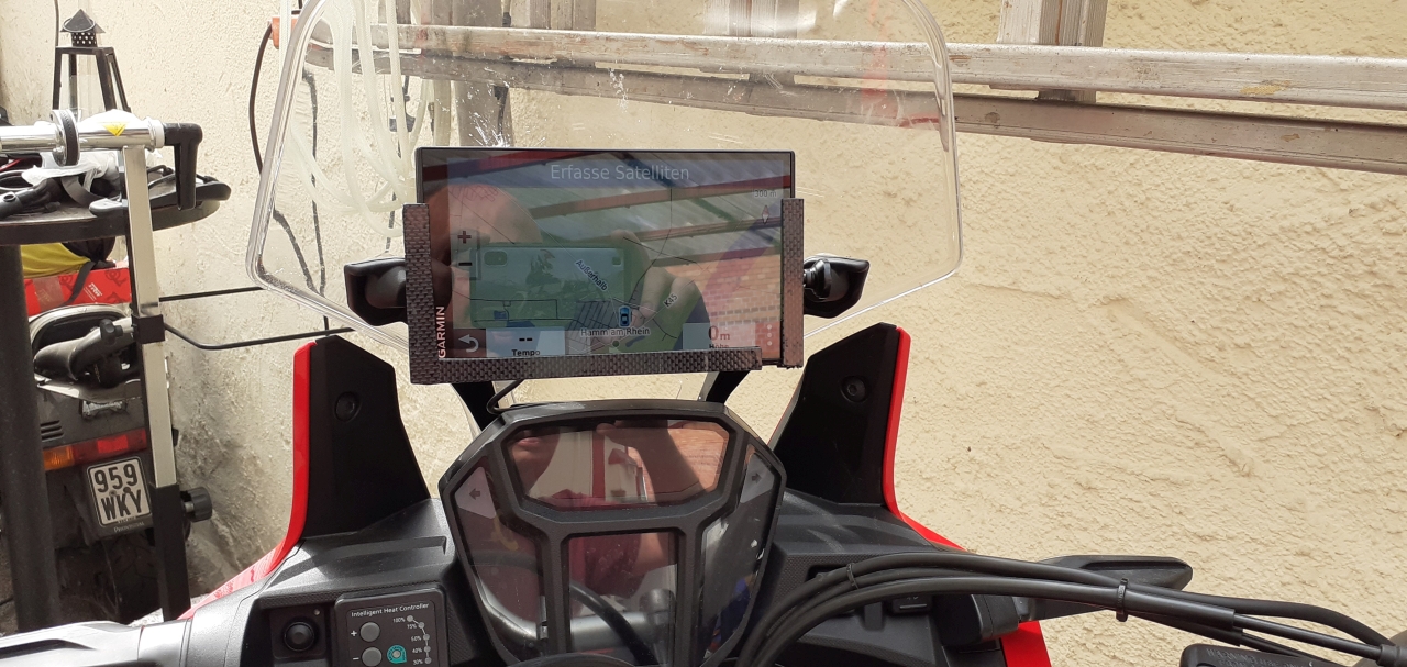

Guude,
im Beitrag #43 hatte ich ja über den Navihalter geposted und gesagt,
dass ich noch über eine "Verriegelung" nachdenken muß.
Was soll ich sagen - bisher fiel mir nix besonderes ein, das Navi hatte mittels Klettband bisher immer gehalten
und ließ sich problemlos rausnehmen.
Nun war es aber so, dass es langsam aber sicher anscheinend in die geplante Obsoleszenz überging.
Jedenfalls habe ich mir ein neues Navi gekauft, ein Garmin Drivesmart 65
https://www.google.de/search?q…oECAEQBQ&biw=1920&bih=899
Da es etwas größer ausfällt als mein altes, mußte natürlich eine neue Halterung her.
Ich hatte mir vor kurzem fürs Fahrrad eine Handyhalterung gekauft
https://www.ebay.de/itm/273768…e0e30c:g:04QAAOSwBDRgRiK6
gibts auch für um die 9 Euro.
Diese Konstuktion inspirierte mich zum Bau meines neuen Navihalters.

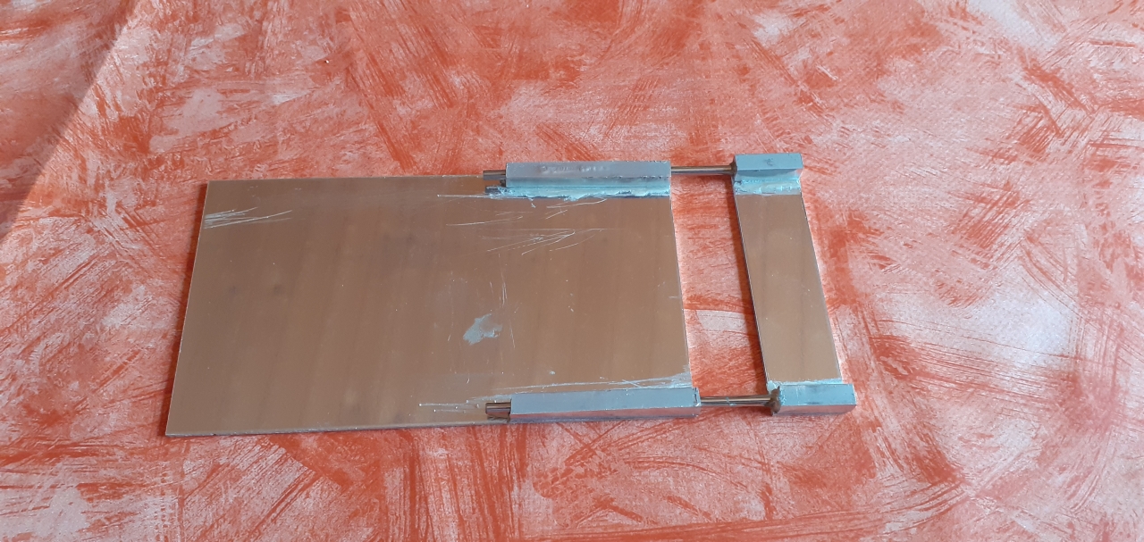

Erstmal das "Grundblech"

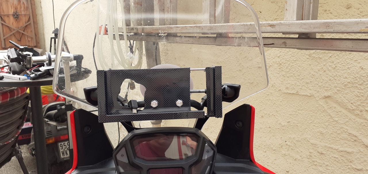

Ich habe dann umlaufend Aluwinkel drangeklebt, in die wird das Navi dann einfach nur eingelegt.
Hinten kam eine Schraube drauf, mit der man das "Verriegelungsblech" festschrauben kann.
Als Kratzschutz und der Optik wegen kam dann noch ein Klebefolie in Carbonoptik drauf.

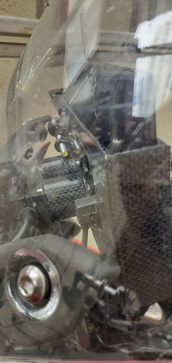

Da das ganze nun etwas breiter baut- auch wegen der Verstellschraube"- mußte das ganze etwas weiter zum Fahrer hin verbaut werden. Deshalb habe ich kurzerhand aus Alurundstab zwei Distanzhülsen gedreht und auch diese in Folie umklebt.
Das ganze Konstrukt soll möglichst leicht bleiben, damit möglichgst wenig Kräfte auf die Motorradseitige Haltestange wirken.
Ach ja, das Loch muß so sein, ich habe noch ein anderes Navi, dass etwas kleiner ist, nur sitzt da der Stecker etwas versetzt.
Deshalb das "komische " Loch
