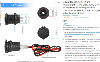

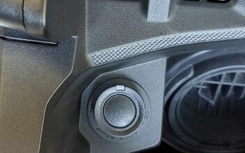

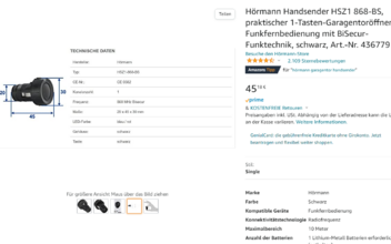

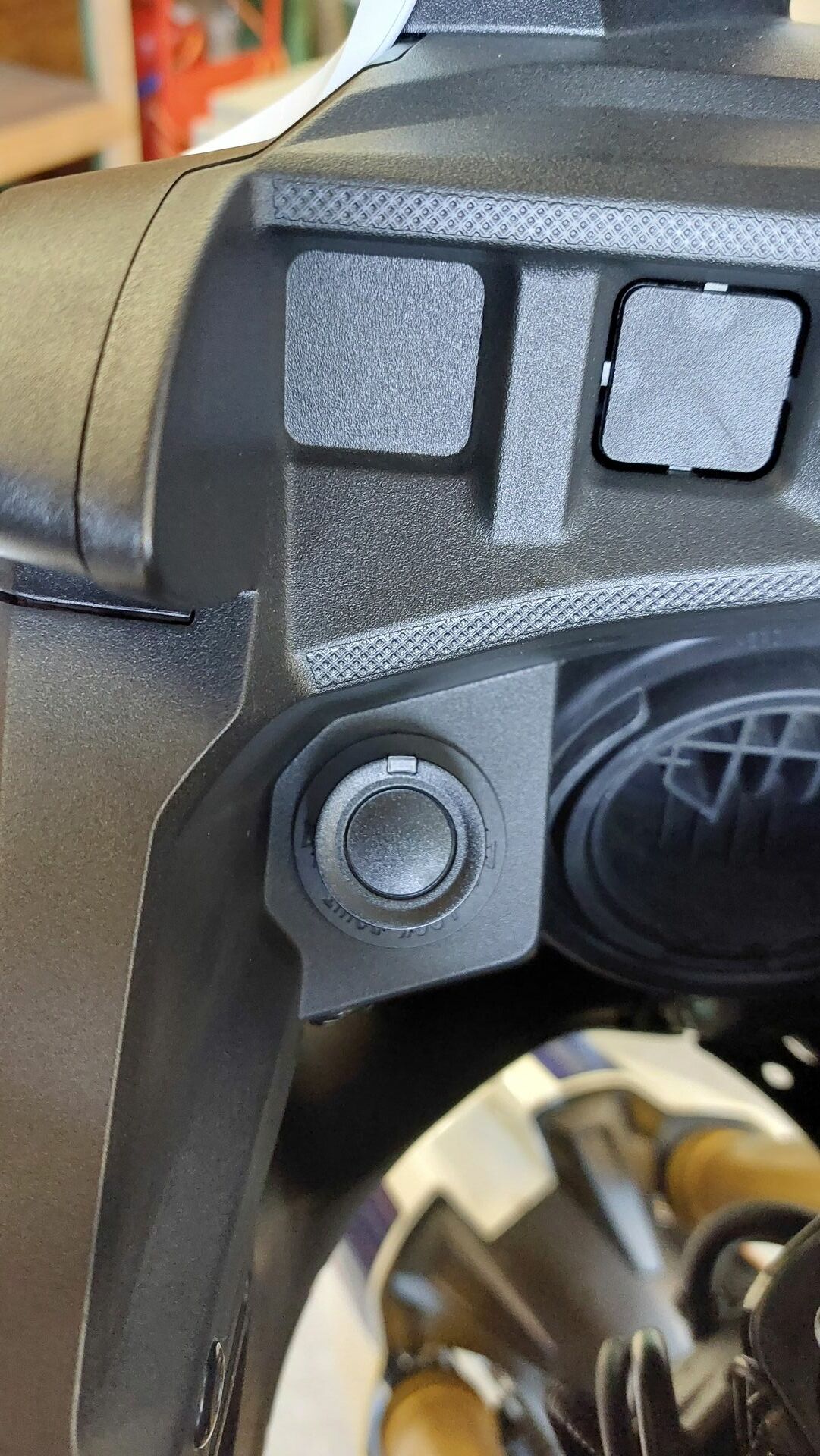

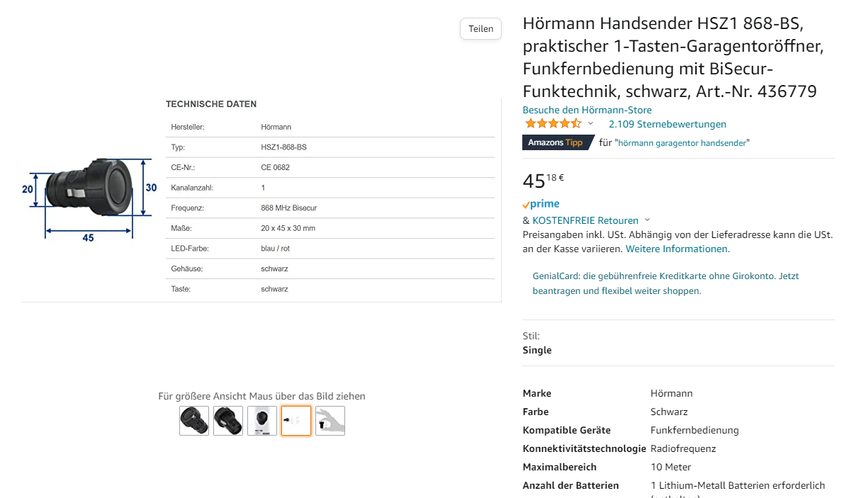

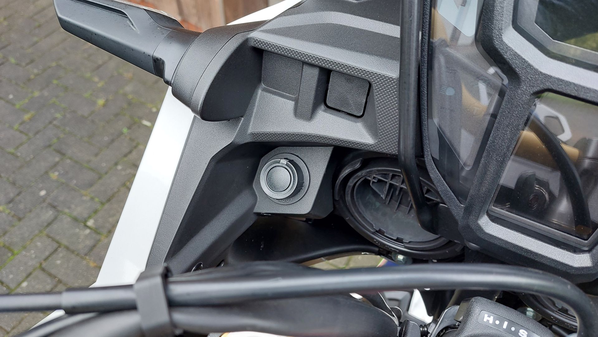

    Die Sachen sind angekommen und ich bin sehr zufrieden mit der Lösung. Der Sender fügt sich meiner Meinung nach optisch perfekt in das Gesamtbild mit ein. Der Einbau war sogar etwas einfacher als gedacht. Das Gewinde von der Steckdose ist von der Größe so, dass ich sie einfach von oben in das Loch schrauben konnte, und ich auf den gegen ring verzichten konnte. Elektrisch angeschlossen habe ich die Dose nicht, da sie nur als Halter für den Sender gedacht ist. Schön an dieser Lösung finde ich auch, dass der Sender relativ gut geschützt ist. Sollte es doch einmal sein, dass es stark regnet oder die AT mal im Regen steht, kann man den Sender einfach und schnell rausziehen und mitnehmen. Anbei hab ich mal ein paar Bilder gemacht von den verbauten Sachen.
