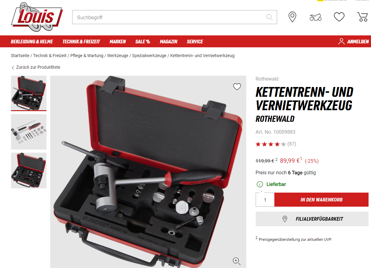

Alles anzeigenIch nutze das Kettenwerkzeug von Kellermann KTW 2.5
Zuletzt habe ich die Kette der XT 660 meines Sohnes damit gemacht.
Sehr stabil und generell sehr wertig, lässt sich auch gut mit einer Ratsche zum Nieten aufdrücken händeln.

Ich habe mir auch das Kellermann KTW 2.5 gekauft. Heute habe ich den Kettensatz damit gewechselt und ich bin echt begeistert von dem Werkzeug. Danke für den Tipp.
Links ist mit dem Werkzeug aufgepilzt und rechts noch nicht.

Hallo zusammen, ich möchte in den nächsten Tagen mein Kettensatz wechseln. Ich habe mich für einen Original Honda Kettensatz entschieden. Laut Honda hat die kette ein schloss zum vernieten. Nun möchte ich mir dafür gerne ein Vernietwerkzeug kaufen. Hat jemand zufällig Erfahrung mit dem Werkzeug von Louis (anbei ein Bild) ? und gerne möchte ich noch fragen, ob es sinvoll ist an die GAW etwas Kupferpaste zu machen beim montieren des neuen Ritzels? Oder lieber etwas anderes, oder Garnichts ?
