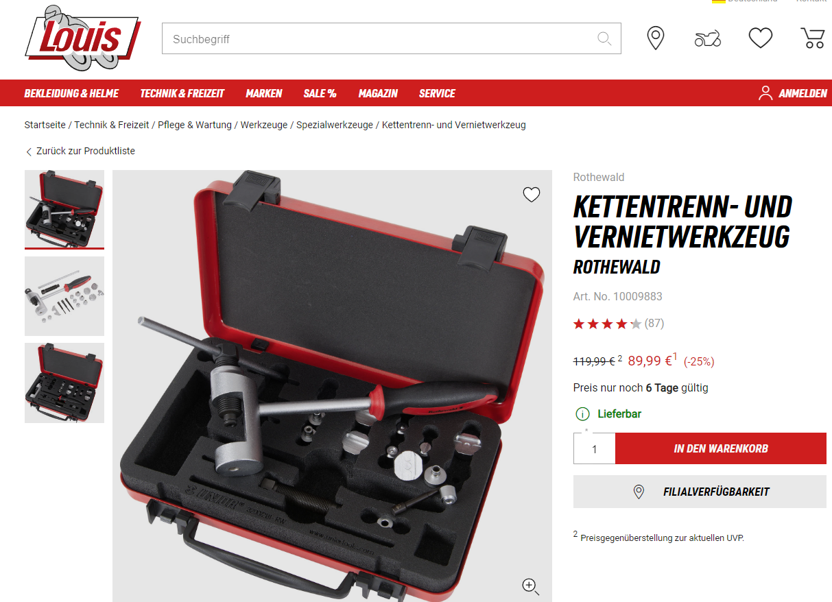

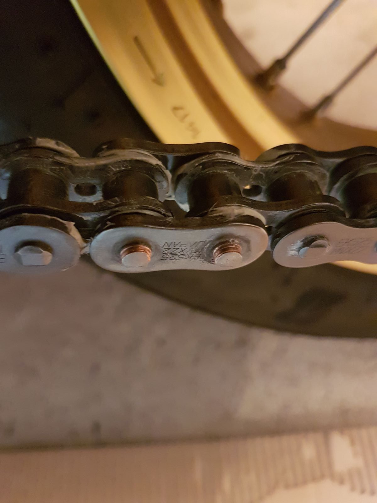

    Ich nutze das Kettenwerkzeug von Kellermann KTW 2.5
    Zuletzt habe ich die Kette der XT 660 meines Sohnes damit gemacht.
    Sehr stabil und generell sehr wertig, lässt sich auch gut mit einer Ratsche zum Nieten aufdrücken händeln.

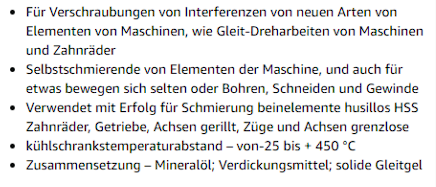

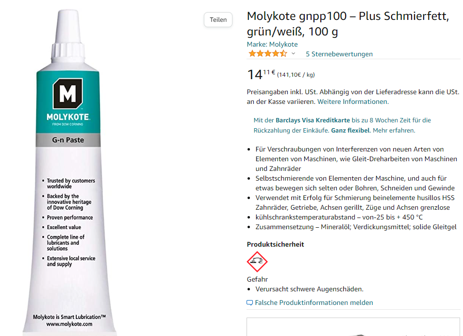

    Sind wir jetzt schon so weit dass nicht mal mehr bei Markenprodukten die Beschreibungstexte nach dem Übersetzen mal von jemandem mit ein wenig Intelligenz quergelesen werden??
    Kühlschrankstemperaturabstand, ich schmeiß mich weg vor Lachen :lachen: :lachen:
    Aber im Ernst, wer solche Texte veröffentlicht wird ich im Falle des Falles mit der gleichen Sorgfalt um die Garantieansprüche, etc. des Kunden kümmern, daher kauf ich bei solchen Verkäufern schon gleich mal gar nicht ein!
    Gruss Josefus

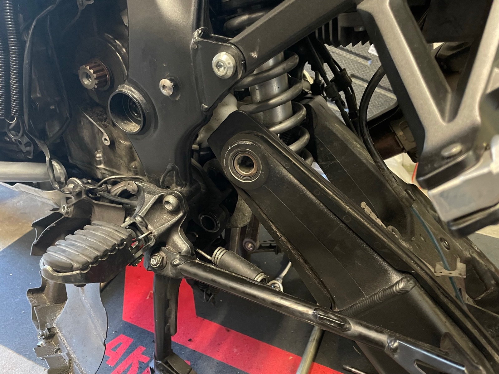

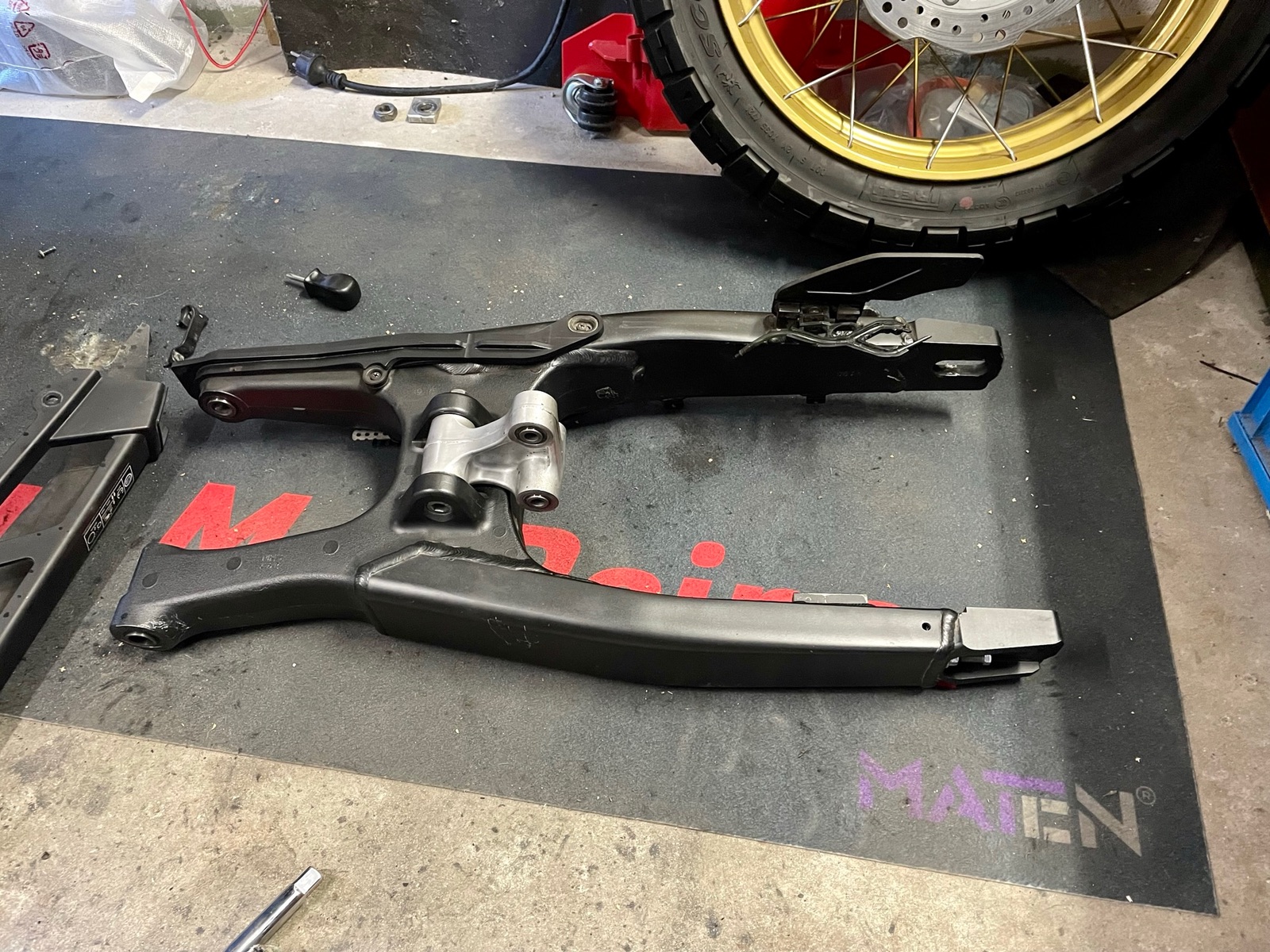

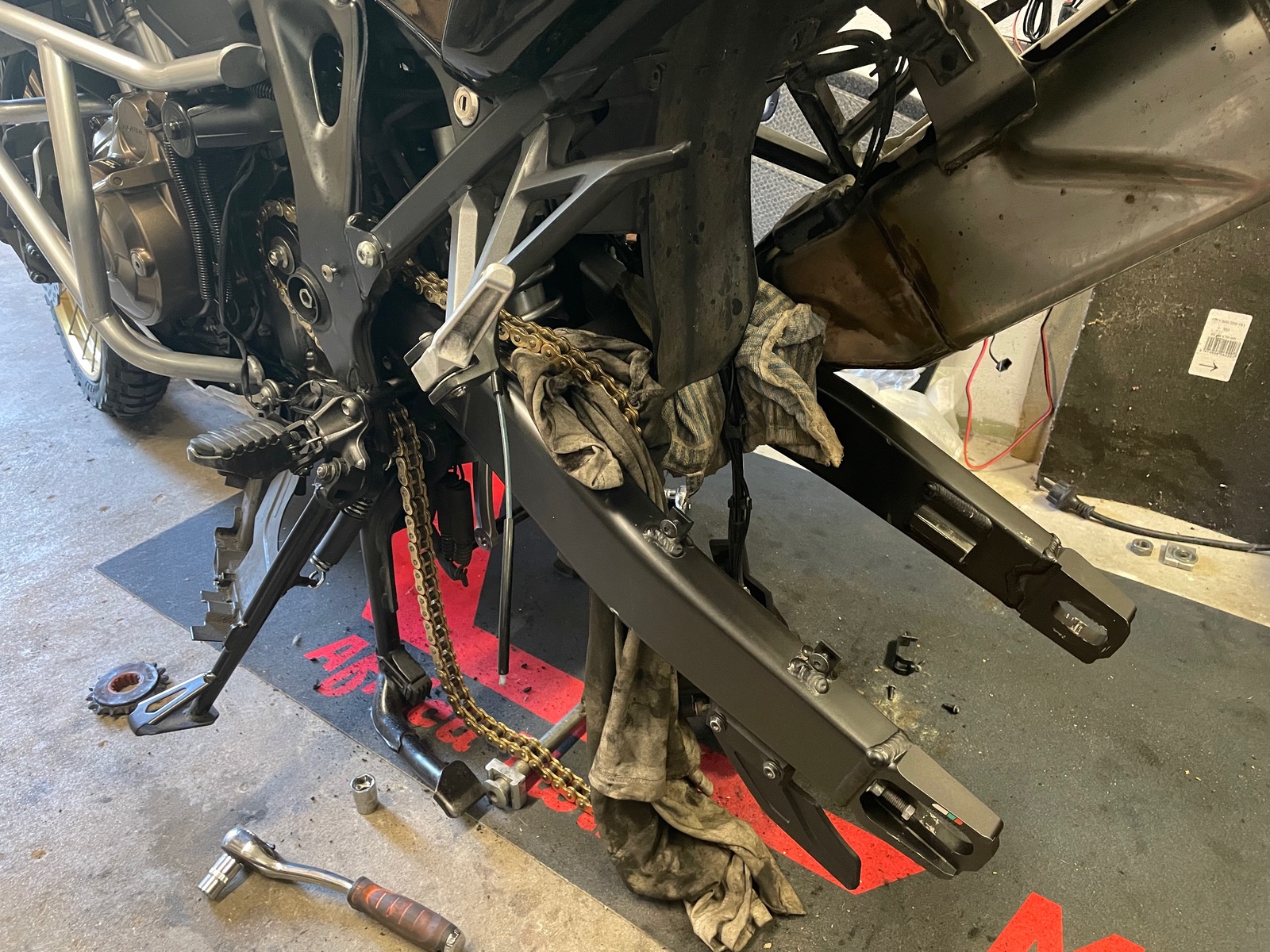

    Bevor du jetzt relativ viel Geld für Werkzeuge ausgibst, hast du schon die Endloskette in Betracht gezogen?
    Ich habe mich dafür entschieden, weil der Mehraufwand doch gering ist. Drei Schrauben musst du lösen und die Bremsleitung auf der Schwinge abmachen, dann hast du sie in der Hand.

  • #127
    …und man kann gleich mal die Nadellager der Schwinge fetten.
  • #128
    Über eine endloskette hab ich auch schon nachgedacht. Mich schrekte der Ausbau von der Schwinge Allerdings bis jetzt davon ab. Ist dies wirklich so einfach durchzuführen?
    Viele Grüße Christian
  • #129
    Ja.
    Es sieht ein wenig brutal aus, grad wenn man das noch nie gemacht hat.
    Es geht aber einfach.
    Die Umlenkung muss ab, sonst kannst du die Schwinge nicht weit genug nach hinten ziehen.
    :atblack:
