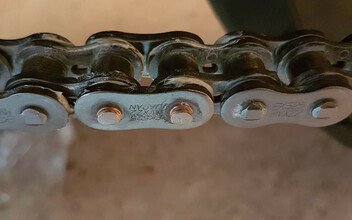

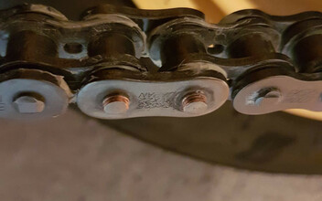

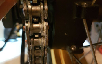

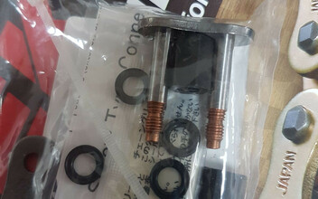

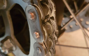

#105 HALLI HALLO
,hab mal wieder eine ENUMA / EK MVXZ-2 montiert und zwar mit dem genialen Schraubschloss.
Hab zwar div. Nietwerkzeug und auch schon oft Ketten vernietet aber ich finde die Lösung einfach klasse
.Erst recht für unerfahrene Schrauber oder für jene die sich kein Nietwerkzeug kaufen wollen.
Damit ihr euch mal ein Bild davon machen könnt ...
P.S.: bitte nicht wieder diskutieren, ob es nicht besser ist eine Endloskette zu montieren,jeder wie er will...
so , Bilder
